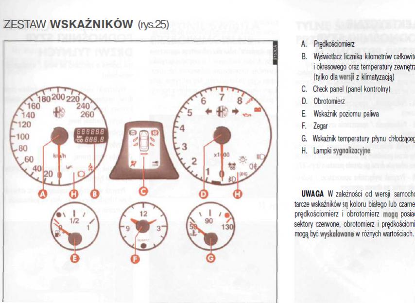

Witam wszystkich jestem szczęsliwym posiadaczem 156 1,9 jtd jednakże mam pewien problem może głupi i prozaiczny ale nie widzę nigdzie na zegarach kontrolki "check engine" jest ona czyms zastapiona czy ślepy jestem??

Z którego roku jest twoja Alfa. W pierwszej wersji była czerwona kontrolka wtrysku. Coś takiego między zegarami Załącznik 51251
Natomiast po liftingu jest na lewym zegarze kontrolka
Załącznik 51250

której to niby nie widzisz u siebie w 156 przed fl ??
Załącznik 80479
ja tam nie znam "kontrolki silnika" w 156 przed liftem
I nie zobaczysz, chyba że zmienisz auto nowsze po FL przynajmniej wnętrza ;)
Załącznik 80498
Post wyżej masz zegary z przed FL, które Bocian zamieścił :)
Podejrzewam, że koledze tomi5791 chodzi o kontrolkę "check engine". W mojej belli przed FL ta kontrolka w kształcie wtryskiwacza jest nad kontrolką ładowania akumulatora i na chwilę zapala się po włączeniu zapłonu. Jest słabiej podświetlona niż pozostałe, więc dobrze się przyjrzyj :blink:
Zegary, które wrzucił bocian chyba są po FL bo u mnie są inne :P
Bocian wrzucił dobre, są przed FL, te które wrzuciłem ja są po FL :sarcastic:
A poza tym wszystko jest wyjaśnione nt. tych dwóch kontrolek tutaj http://www.forum.alfaholicy.org/156/...e_156_a-6.html
Wystarczy uważnie czytać :deal:
Tak masz rację, myślałem że wrzuciłeś te same kontrolki kopiując od Bociana :suicide2:
witam ! no właśnie ta kontrolka wtryskiwacza nie świeci się .przyglądałem się i przyglądałem a tam nic :(

[QUOTE=tomi5791;1050510]witam ! no właśnie ta kontrolka wtryskiwacza nie świeci się .przyglądałem się i przyglądałem a tam nic :(
Zobacz wieczorem bo ona jest słabiej podświetlona i przez to słabiej widoczna (za ostatnią cyfrą na obrotomierzu). Kiedyś sam jej szukałem
