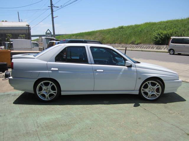

a jak wam się podoba 155 na tych felgach?Załącznik 110676
No właśnie moim zdaniem do kanciastej sylwetki 155 nie pasują typowe alfowskie felgi (telefony i pochodne). Zdecydowanie bardziej coś z wariacji 5-7 ramiennych.

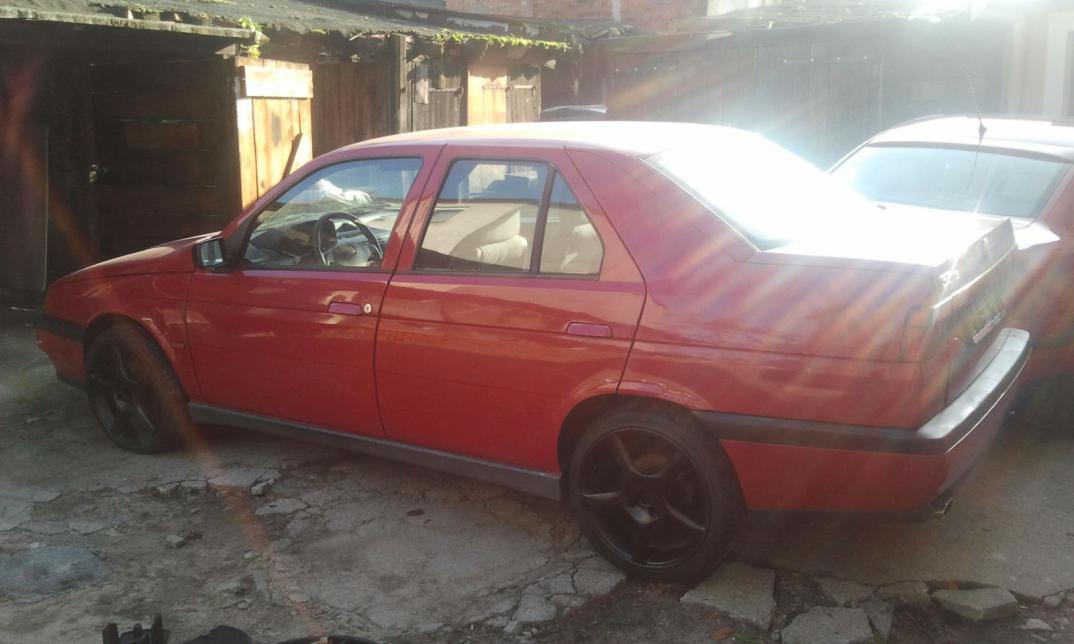

Eeee Kasztelan - wystają z przodu, nie podoba to się mnie :(
Uuu, Panie, 8-calówki żeś zanabył, albo nawet 8,5. U mnie przy szerokości 215 jest balon, nie wiem co trzeba zrobić żeby rant opony uszkodzić a u Ciebie widać że jest dość mocno naciągnięta. U mnie jeśli dobrze pamiętam jest 7 cali i ET35 ale dla pewności muszę sprawdzić w papierach.
Jakie masz w nich ET?? Dystansy zdjęte??
Kurde, jeździły w Fiacie Brava więc myślałem, że nie będzie zbyt szeroko. ET nie znam :(
Dystansów brak.
Z tyłu jest prawie idealnie :(
Załącznik 111821
W takim razie zdejmuj jedno koło i je pomierz, będzie wszystko wiadomo.
