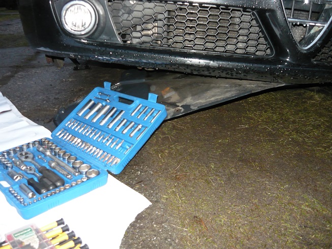

W ten weekend demontowałem osłonę i wymieniałem filtr. Większą część śrub idzie zdemontować bez kanału. Jednak śruby w tylnej części osłony są za daleko, trzeba je demontować z kanału.
Można odkręcić osłonę bez ruszania jej tyłu, opuścić na ziemię i odkręcić dół obudowy filtra (polecam śrubokręt na przegubie elastycznym z końcówką 7 albo 8, już nie pamiętam).
Nie jest wymagane podnoszenie na podnośniku, jedynie leżenie na plecach.

Wracając jednak do tematu wymiany filtra powietrza taka możliwość jak najbardziej istnieje.
- podnosisz samochód na lewarku
- ściągasz prawe przednie koło
- odkręcasz 4 śrubki z nadkola (dwie w dolnej części oraz dwie łączące nadkole z błotnikiem) - daje to możliwość odgięcia nadkola a w konsekwencji dostarczenie większej ilości światła
- następnie odkręcasz kilka śrub osłony silnika (prawa strona) i również ją odginasz
- gdy masz już dostęp do air box'u odkręcasz (chyba 7-ką) 6 śrub i wyciągasz stary filtr
- złożenie wszystkiego oczywiście w odwrotnej kolejności.
Załącznik 120918Załącznik 120919Załącznik 120920
