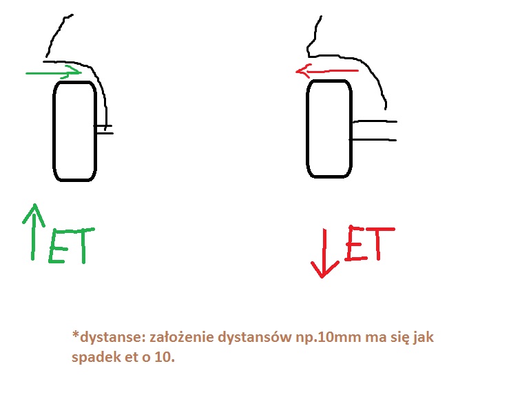

Załącznik 87032
Czy popularne telefony 16cali wychodziły w dwóch wersjach? ET41,5 i ET35? W tej chwili mam na bank ET41,5, a spotkałem się właśnie z ET35 w identycznych felgach. Te 6,5 mm nie będzie miało chyba znaczenia po założeniu? Jeśli dobrze rozumiem, to będzie troszkę szerzej - ocierać jednak nie powinno nawet z przodu?
nie powinno nic ocierać.
wprowadź dane obecnej felgi i tej nowej i zobaczysz, czy ten BBS będzie wystawał czy nie.. czy będzie obcierał czy nie..

panowie czy et 27 na feldze 15 cali niebedzie zabardzo wystawac
Przy doborze/porównywaniu ET wysokość felgi nie ma znaczenia - zwróć uwagę jednak na szerokość.
