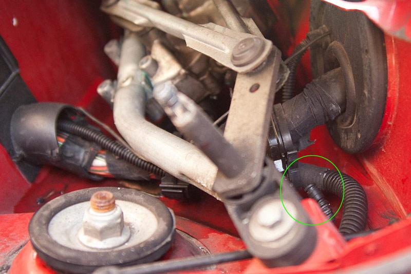

możesz napisać coś więcej o lokalizacji rozpięcia się? bo mi żona melduje właśnie że od paru dni nie psika na tylną szybę (a w kabinie pośmierduje płynem)

Przednie podszybie po stronie kierowcy koło mocowania amortyzatora -widać przez kratkę przy załaczeniu sprysku. Płyn spływa pod samochód no i zapach też czuć w kabinie. Wężyk jest czarny, plastikowy, karbowany. Daj znać czy u Ciebie to samo. A poczatkowo po sprawdzeniu ręką myślałem że przy samym zbiorniku.
patrzyłem dzisiaj wstępnie, faktycznie ciężka sprawa. W weekend wjadę brzydalem do garażu to może uda się się dokładnie zlokalizować i naprawić.

wężyk przy podszybiu faktycznie był rozpięty:
http://www.forum.alfaholicy.org/imag...2011/01/54.jpg
ale po jego spięciu dalej tylny sprysk nie działa. Sprawdziłem dyszę, jest ok. Jak mi to tam przeschnie i znajdę kogoś do obsługi manetki (bo sam jak pryskam to nie widzę gdzie leci) to pewnie w sobotę będę sprawdzał dalej.
Dokładnie to samo miejsce (nie wiem czy się cieszyć z trafienia:rolleyes:) czyli to powtarzalna usterka. Jak masz to rozebrane możnaby założyć na to rurkę termokurczliwą i po spięciu delikatnie podgrzać. Zazębi sie z karbami i będzie trzymało gites. Ale jak ściągnąłeś wycieraczkę?? Mi się nie udało więc nie ściągnąłem podszybia i musiałem łapy pod kratkę wsadzać.

hmm, normalnie, ściągnąłem osłonkę, odkręciłem nakrętkę, odciągnąłem wycieraczkę do pozycji "stojąca" (ładnie się wycieraczka chowa pod otwartą maską, w przeciwieństwie do 156 gdzie wycieraczki trzeba ściągać przy zamkniętej masce) i delikatnie ruszając w jedną i w drugą stronę zeszła :)
ok, dzięki, nie zwróciłem na to uwagi
Sorry za OT ... ale jak ja zobaczyłem tą fotkę, nie mogłem powstrzymać się od komentarza... Wiązka przewodów puszczona bezpośrednio w kanale podszybia i to w miejscu maksymalnie narażonym na wilgoć (przed zwarciem chroni tylko mizerna izolacja)...rozpinające się wężyki od spryskiwacza, skorodowana śruba mocowania amortyzatora ... Czy to nie podchodzi pod reklamacje??

Odnośnie wężyka wyglada na to że faktycznie złączka jest kiepska. Mocowanie amora rdzewieje w identycznym stopniu jak w innych widzianych przeze mnie autach gdy się o to nie zadba -ja wszelkie gwinty łby srub itd polałem na samym początku a tam gdzie się dało dosięgnąć dałem smar. Wprawdzie zaraz przykleja się do tego brud ale łatwo go wytrzeć i odkręcać śruby.
Przewody są jednak trochę podniesione więc nie leżą w wodzie no chyba że się zatka odpływ z podszybia. W produkowanym kilka lat GP chyba nie ma z tym problemu

wracając do tematu spryskiwacza - po poprawieniu (dociśnięciu) złączki płyn pojawił się na tylnej szybie :) Z umocnieniem tego koszulką termokurczliwą się jednak wstrzymałem - w przypadku zatkania dyszy, wolę, żeby jeszcze raz się rozpięło niż żeby pękł przewód (w niewiadomym miejscu).
Może i racja, ale pompa aż tak mocna chyba nie jest. Kiedys robiłem eksperymenty (przy okazji naprawy) na podobnej dwukierunkowej pompce z citroena i po zatkaniu węża po prostu nie pompowała ani też wąż nie spadał z kroćca ani tym bardziej pękał (zwykły przeźroczysty bez zbrojenia). Ani podczas pompowania w jedną ani w drugą stronę.
