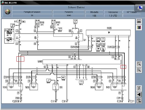

Tu jest schemat chodzi o te kabelki zaznaczone czerwonymi prostokątami, sory za wersje ale udało mi się tylko odpalić wersje włoską:/, to jest pozycja 15 i 16 (jeśli to jest niebieski kolor to ten drugi kabel będzie bodajrze szary) kostki B, poznasz ją po tym że na pozycji 4 i 5 w tej kostce przychodzą dwa grubsze od wszystkich kabelki są one od sterownia silnikami zamków
