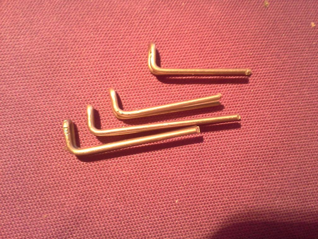

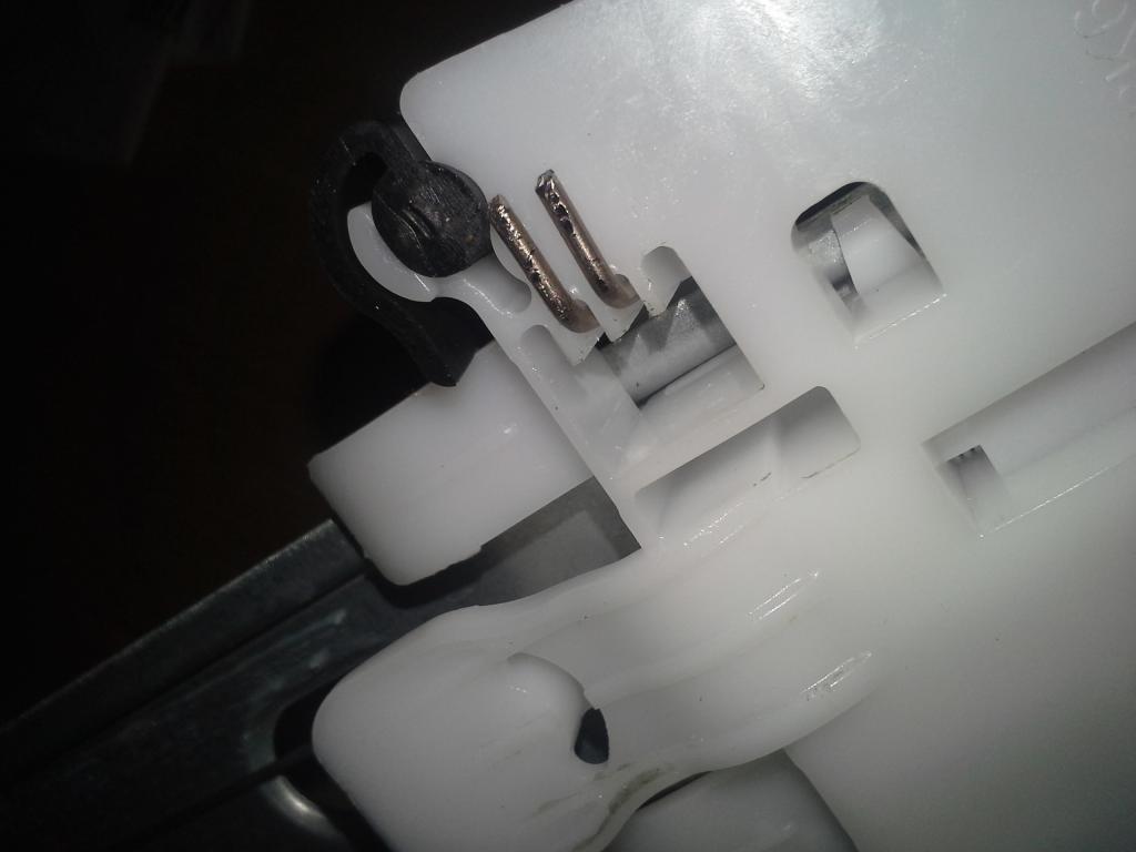

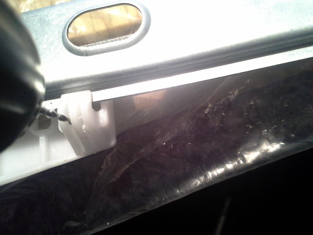

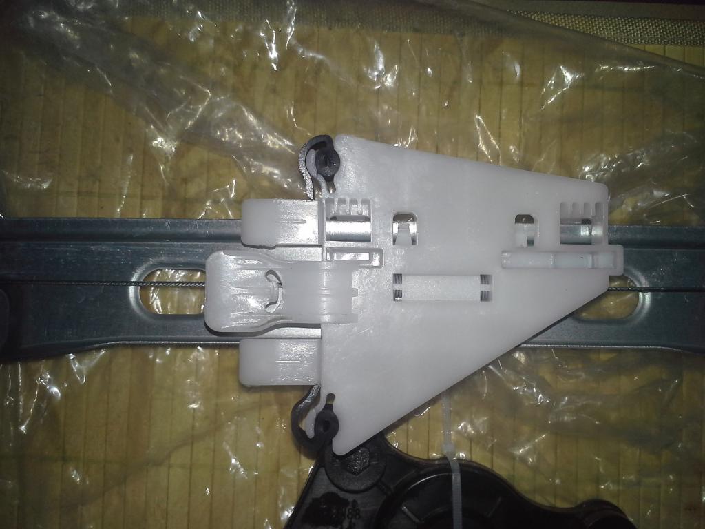

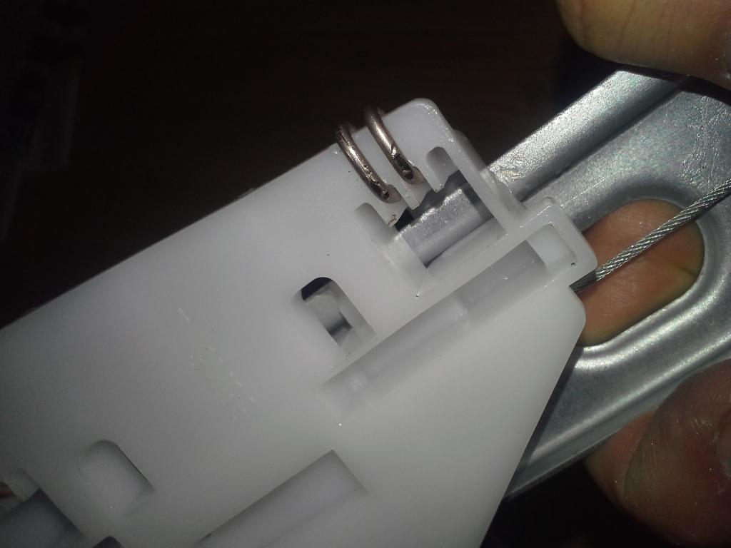

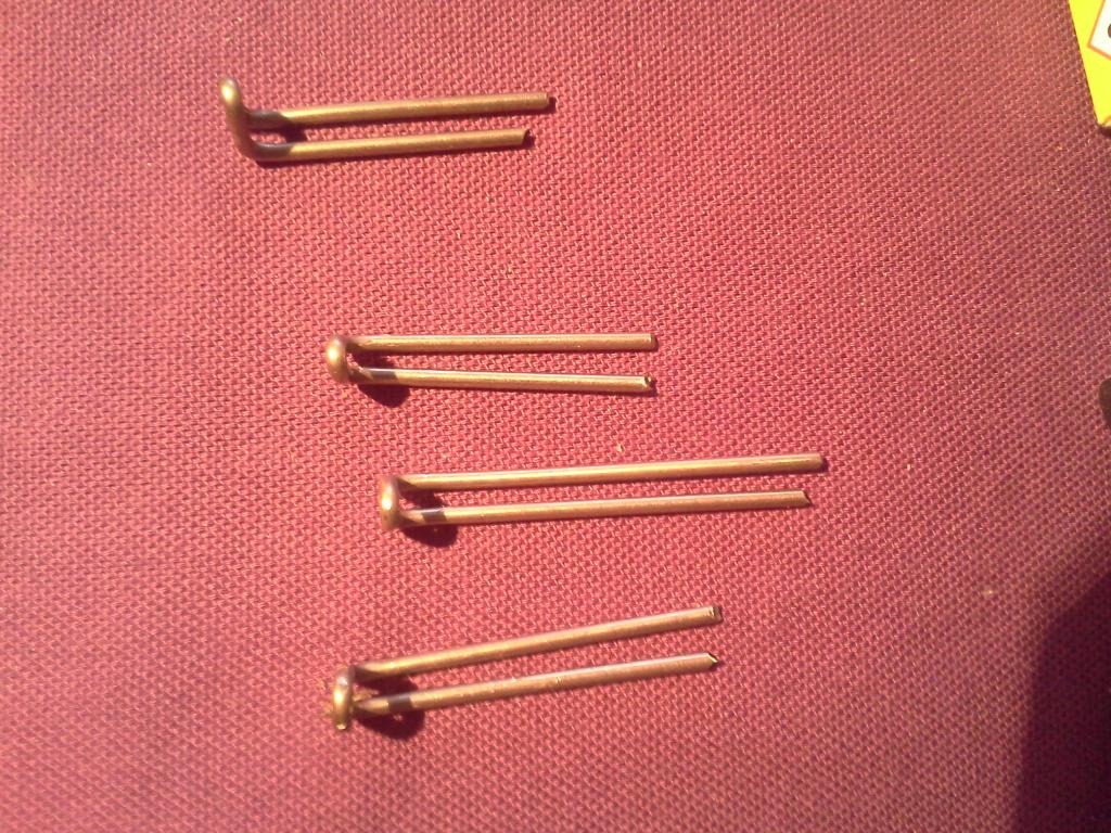

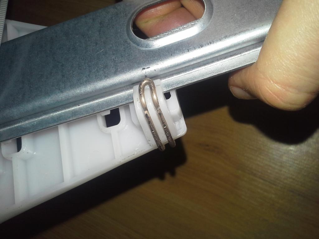

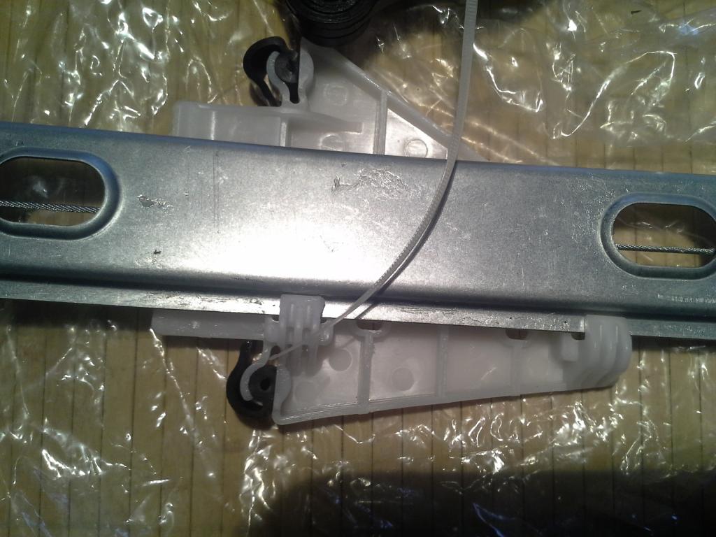

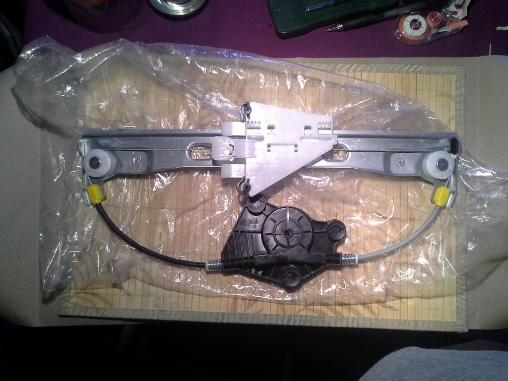

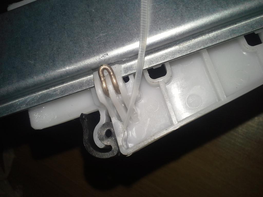

Załącznik 224331Załącznik 224332Załącznik 224333Załącznik 224334Załącznik 224335Załącznik 224336Załącznik 224337Załącznik 224338Załącznik 224339Załącznik 224340 Zamontowałem nowe mechanizmy tylnych szyb. Postanowiłem ząbki, które chodzą po szynach wzmocnić drutem 2.0mm. Bo one często po pewnym czasie pękają i cały mechanizm się psuje.
