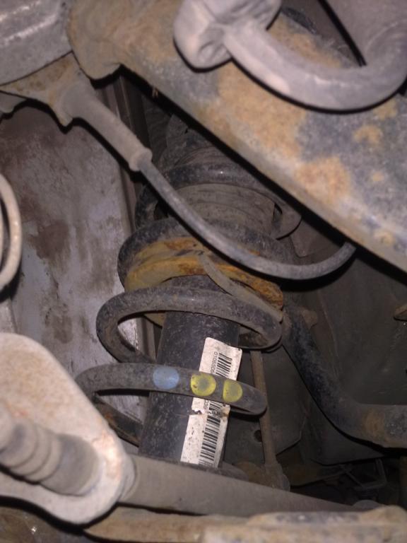

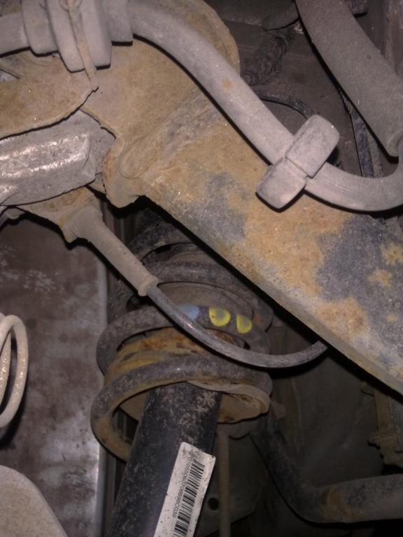

Ale dla potomnych, podam swój przykład żeby inni nie mieli tego problemu. Mianowicie mechanior sprawdził mi oznaczenie sprężyny jako dwie żólte i jedna zielona kropka. Obdzowniłem większość sklepów z częściami do Alfy (te polecane na forum także) i nikt nie miał ani nowej ani używanej sprężyny z takim oznaczniem.
W końcu kupiłem po VINie w ASO, komplet chyba 600 czy 700 zł i jak przyszły to okazało się, że mają dwie żółte, jedną zieloną i jedną niebieską kropkę. Po demontażu mojej oznaczenie było to samo tylko mechanik "nie dojrzał" tej niebieskiej kropki, przez co przepłaciłem na ori :/
