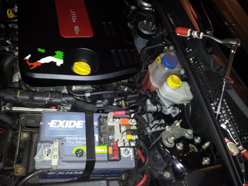

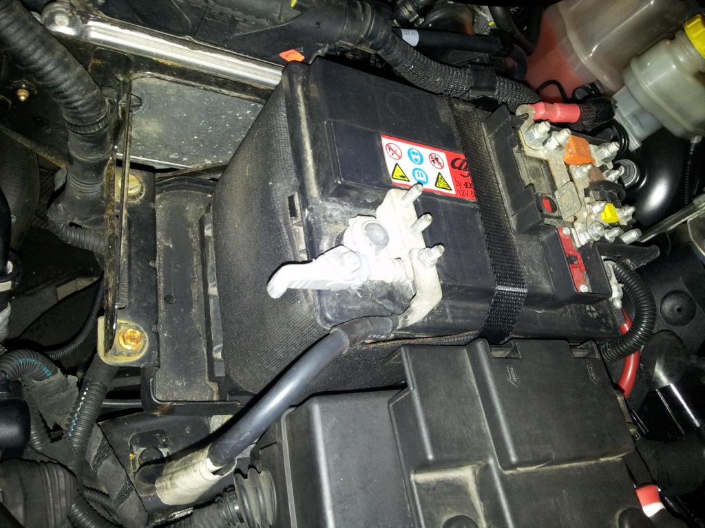

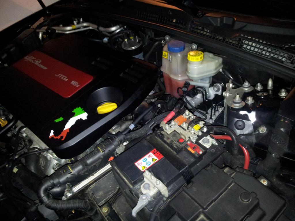

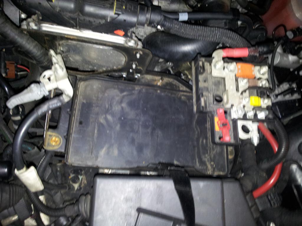

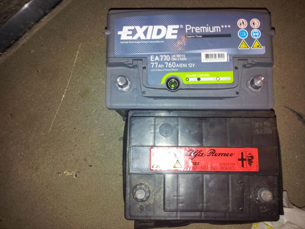

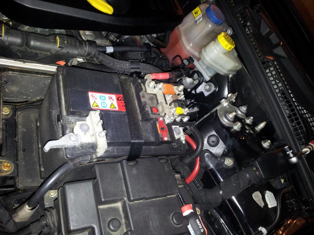

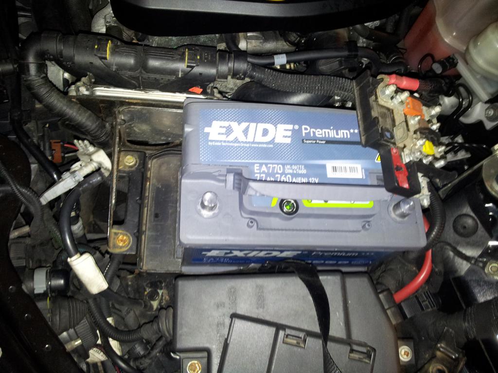

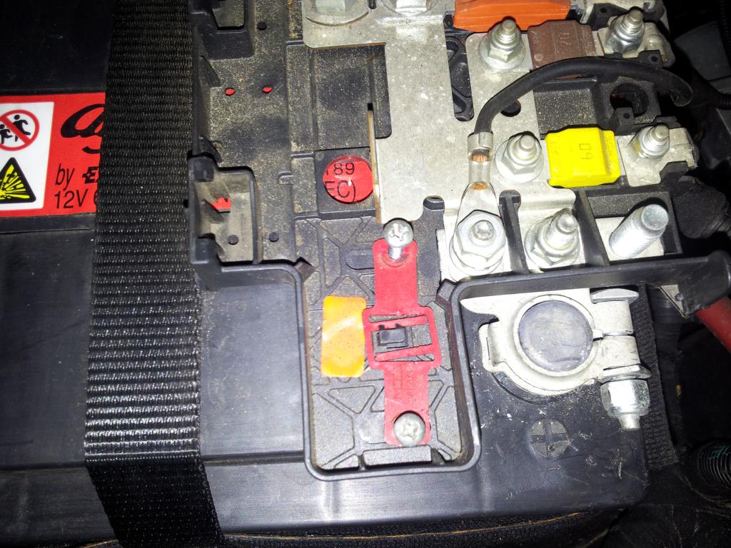

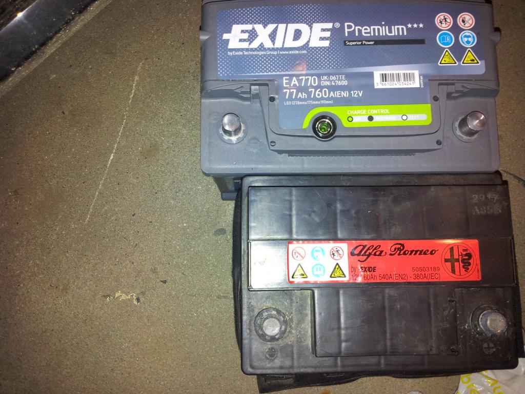

Akumulator już dawno wymieniony, muszę przyznać że kultura uruchomienia silnika poprawiła się. Już tak nie trzepie, ale chciałbym osobiście sprawdzić jaki ma rozruch 2,4 i 2,0. Aku jest dłuższy ale w podstawie akumulatora zostaje spory zapas, dodam że z drugiej strony też jest trochę luzu. Dokładnie tyle co na poprzednim, nie chciałem naginać "przyzwyczajonych" kabli plusowych. Załączam parę zdjęć dla oceny miejsca w podstawie i gabarytów baterii
Załącznik 81636Załącznik 81640Załącznik 81641Załącznik 81643Załącznik 81642Załącznik 81644Załącznik 81645Załącznik 81646Załącznik 81647Załącznik 81657

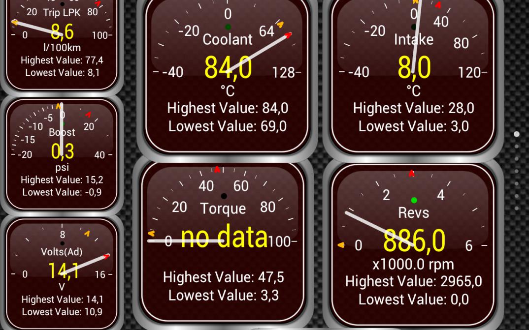

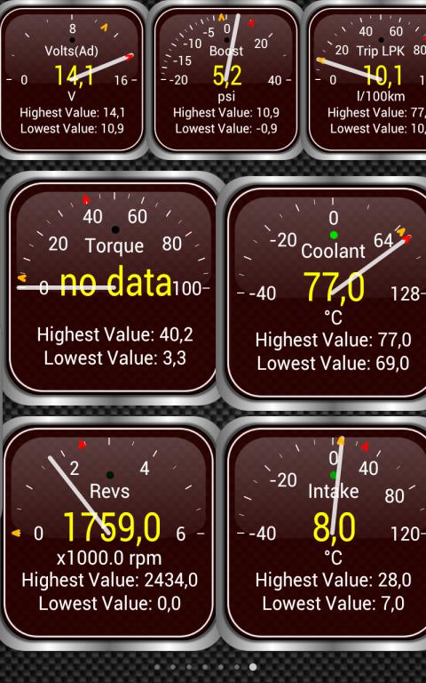

Trochę mnie z alternatorem zaniepokoiłeś, ale po wymianie akumulatora nie mam żadnych komunikatów o braku ładowania. Tu mam kilka zrzutów z komórki odnośnie parametrów auta. Akumulator ma napięcie 12,3V po kluczyku. W czasie rozruchu silnika napiecie spada do 10,9V, a napięcie ładowania bez względu na obroty wynosi 14,1V (tu ekrany podczas jazdy)

to chyba dobrze laduje.Dalej swieci Ci kontrolka akumulatora??
Czarny, ty jesteś niesamowity w reagowaniu na odpowiedzi. Jasnowidz czy jakaś opcja w ustawieniach forum? :confused: Nie świeci, ale na wszelki monitoruje sobie napięcie. Dzięki za troskę.
jak jestem i cos tam wiem to odpisuje.Czasami udaje sie ze szybko.To jak nie ma kontrolki to jest OK.U mnie jak sie zaswiecila to akurat byl alternator bo aku mialem nowke wiec to od razu wykluczylem.Pozdrawiam
