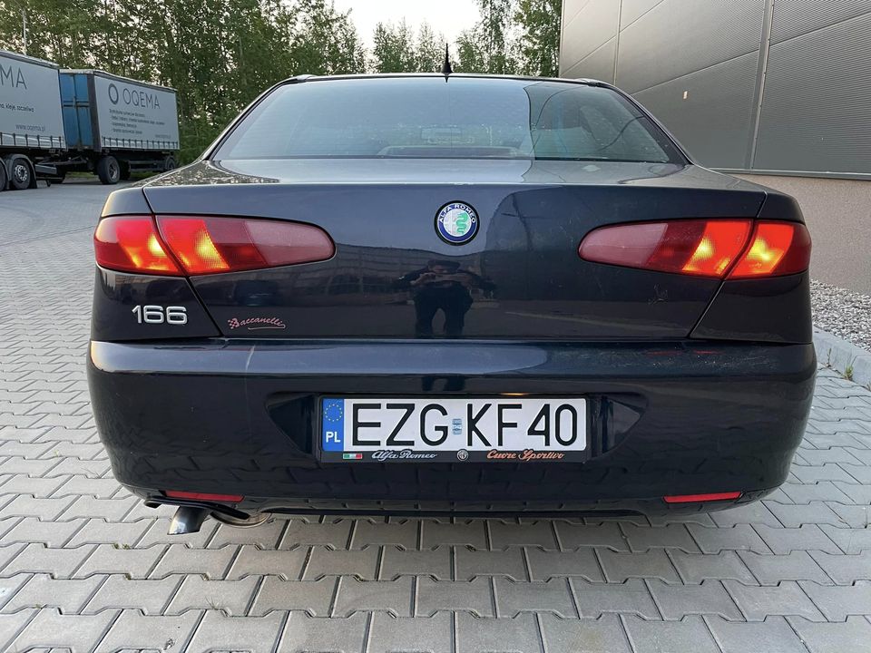

Nędzny stan tych lamp - a dokładnie światła cofania w 90% rozwiązuje gruby szlif i lakierowanie bezbarwnym. Tak zrobiłem w swoich parę lat temu. Lampa odzyskuje przejrzystość, głębię. W zasadzie jak nowa choć pęknięć wewnątrz plastiku to nie eliminuje. Nie mniej jednak jest to bardzo mało widoczne.
Niestety minionego lata pomimo tych zabiegów lampa mi popękała. W ciągu zaledwie kilku dni wyglądał jakby nią ktoś o ziemie rzucał. Na szczęście mam "zapasy". Ale daje to do myślenia, że nie była to metoda "na zawsze".
Półtora roku po regeneracji, ale ja robię małe przebiegi:

Ja zaraz będę robił w swoim nowym nabytku :)
Ale zabezpieczę folią PPF.
Zobaczymy jak taki zestaw się będzie spisywał.
