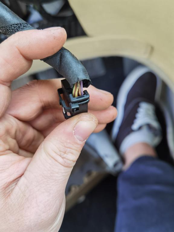

- trzeba było tylko wymienić wiązkę w samej kierownicy, bo nie miała odgałęzienia do multifunkcji - odchodziły tylko dwa przewody do klaksonu. Kupiłem całą kierownicę z multifunkcją, wymieniłem wiązkę i sprzedaję kierownicę w wersji podstawowej. Natomiast jeśli ktoś chce, można dorobić wiązkę samemu - kwestia dobrania odpowiedniej wtyczki. Powinno się coś znaleźć w sklepie z elementami elektronicznymi.
