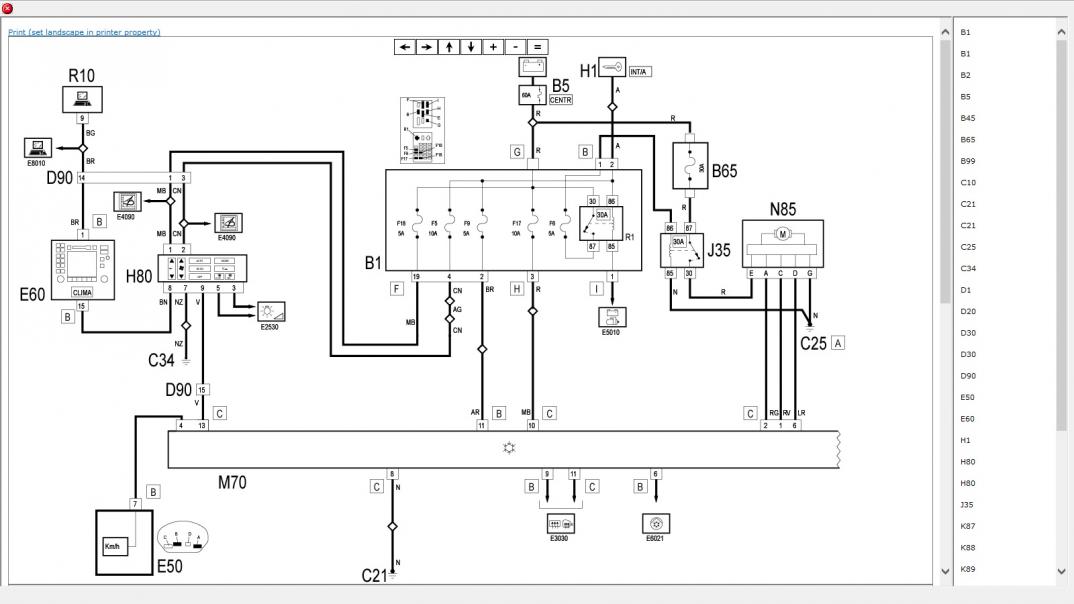

Sciągnełem oba manuale i zabrałem się za prześwietlanie wiązki.

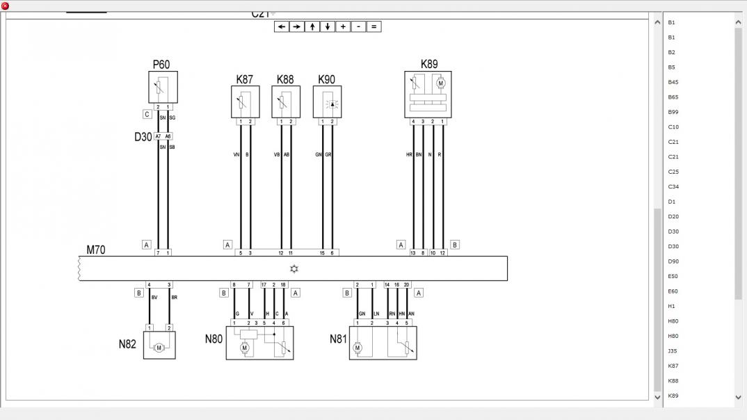

- Wszystkie czujniki temperatury sprawne i ich sygnały dochodzą do modułu M70. Czujniki to K87 , K88,P60( lusterko ), fotodioda K90 ( czujnik naslonecznienia ) i K89 . W K89 nie działa wiatraczek. To czujnik temperatury wewnetrznej, ten przy kierownicy. Ma wiatraczek aby pomiar temp powietrza byl OK - by było zasysane z kabiny. Nie działa ten wiatrak ale watpie aby miało to wpływ na całkowite wyłączenie modułu klimy
-2 silniki sprawdzone. N82 czyli klapa obiegu wewnetrznego. Sygnał dochodzi z M70 do N82. No i silnik mieszacza N81. Także sygnały dochodzą.
Silnika N80 nie sprawdzilem bo jeszcze nie wiem gdzie on sie dokladnie znajduje. Moze ktos pomoze? Pod deską? Mam sporo wybebeszone a nie widze go..
-dmuchawa. Sygnały ok. Jest polaczenie z M70
-zasilanie M70 - tez jest ok.Stacyjka z pinu 11 zlacza B z M70 i stały plus ze zlącza C z M70.
Odkryłem , że w elearn jest błąd w opisie wtyczek od M70.
Wtyczka B jest odwrotnie opisana. Wszystkie wtyczki sa opisywane jakby patrzec na wtyczke od strony przewodów. I tak tez wykonane są rysunki wtyczek w Elearn. Jednak wtyczka B z M70 , mimo rysunku zribionego poprawnie - czyli patrzac od tyłu - jest opisana jakby na nią patrzeć od przodu. Sprawdzilem dokladnie, wszystkie przewody. Zgadza sie. To błąd w elearn.
- H80 czyli panel z przyciskami od klimy.
Zasilanie H80 - ok. Jest i staly + i ten po stacyjce.
Polaczenie H80 z M70 - także ok.
Połączenie H80 z ICS - ok. Mam dziwną wersje auta bo przedlift a moduł H80 mam z czarna wtyczka ( wiec poliftowy)
Wiazka nie była modzona itp - tak bylo oryginalnie.
