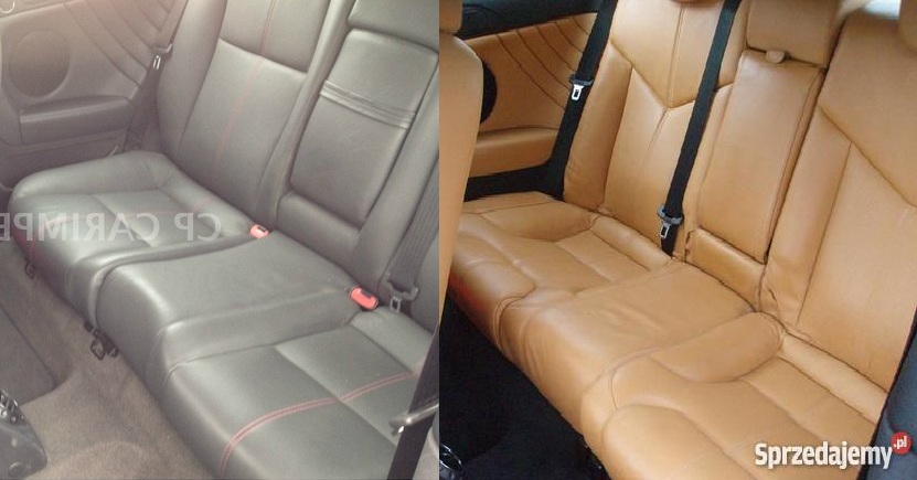

Chyba trzeba będzie dokładnie przyjrzeć się tej tylnej kanapie i boczkom z tyłu. Przód jest w sumie najważniejszy i on jak napisał omen pasuje bez problemów, a z tyłem jeśli kanapę udałoby się jakoś wcisnąć między oryginalne boczki ze 147 to resztę może by się już w ciepełku dokończyło ;)
kieszenie trzeba by wywalic a prblem z gabka nie jest wielki bo skora jest na drutach naciegana gabke wytniesz skora sie dopasuje

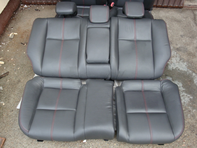

Myślałem dziś dziś nad przekładką tylnej kanapy z GT. Porównałem dokładnie i najlepiej byłoby przerzucić samą tapicerkę i gąbkę z GT do stelaża 147. Jednak nie jest to takie proste. Np. moja kanapa nie ma z tyłu w kanapie podłokietnika a w GT jest to standard więc stelaż będzie tu się różnił na tyle, że przerzucenie tapicerki nie będzie możliwe. Dlatego zacząłem się zastanawiać nad przerobieniem mocowań. Ogólnie to oparcie ma inne mocowania do karoserii a zastanawiające jest czy możliwe jest ich zmodyfikowanie. W 147 mocowania (te przy błotnikach) są zakrzywione do wewnątrz, natomiast te z GT wychodzą na zewnątrz co daje problem przy ewentualnej przekładce. Poza tym w przypadku mojego oparcia kanapy jest ono jedną częścią (połączone stelaże oparć), natomiast w GT oparcie składa się z dwóch części, które nie są połączone (mają osobne mocowania do karoserii).
Jeśli ktoś ma kanapę w 147 z podłokietnikiem to możliwe, że przekładka tapicerki nie byłaby problemem.
Ja na chwilę obecną raczej nie będę się w to bawił. Aczkolwiek trzeba przyznać, że zarówno fotele przednie jak i tylna kanapa w GT wydają się być znacznie wygodniejsze. Zapewne dlatego że są zwyczajnie głębsze.
też myślałem nad przełożeniem poszycia ale to nie da tego efektu... materiał dobrze się nie ulozy bo jest inny profil a dodanie gąbki też skomplikowane bo na szerokość są kieszenie w boczkach w 147....dodatkowo to juz nei bedzie ten sam profil siedzisk wiec najlepiej byloby przelozyc blache siedziska,
a co do opracia lipa z przelozeniem bo raz ze zdejmujac i zakladajac to material po rogach zostanie bo w 147 oparcie kanapy wciete na nadkole w GT na prosto... a 2 rzecz w 147 inne zamki wiec i inne na nie otwory, zostały by niedociągniecia....

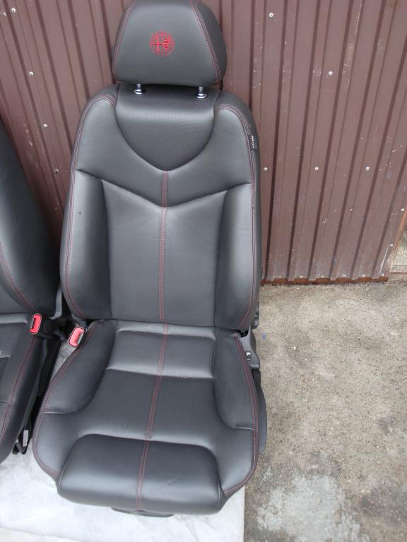

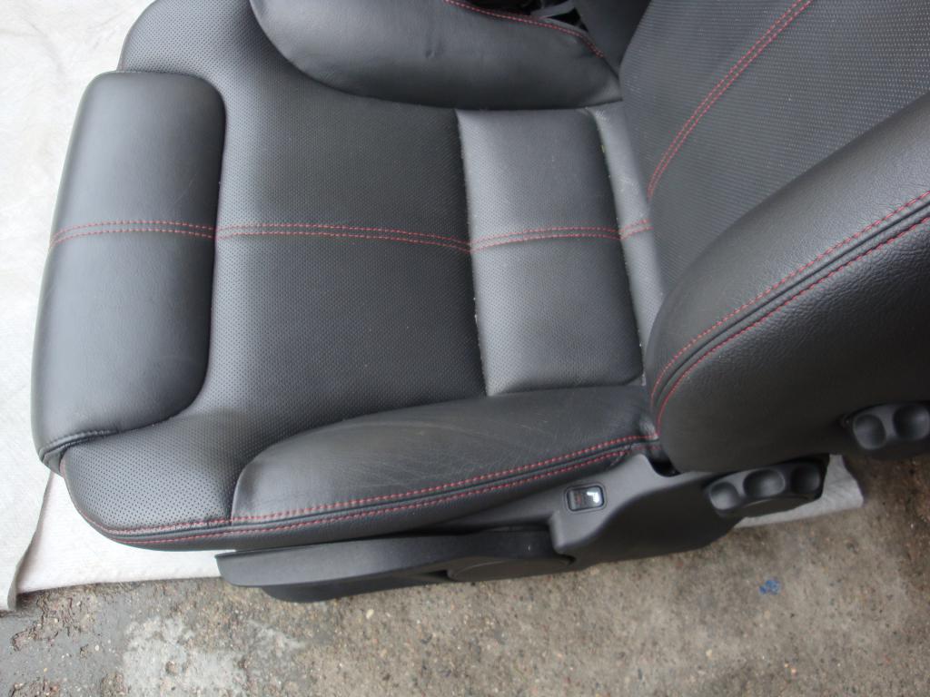

Ej sorry ludzie.. ale czy nie łatwiej kupić komplet wnętrza od 147 TI ? Przecież są takie same.. nawet w tym momencie jest kilka na allegro.. cena nie jest jakaś zaporowa żeby aż chwytać się skór z GT i przerabiać żeby pasowały..
Porównaj tylną kanapę w GT i 147 i przekonasz się czemu fajnie byłoby przeszczepić.
No dobra to takie szybkie porównanie na foto poniżej.. poza tym że kreska wyszyta na oparciu idzie w 147 TI poziomo a w GT skos w dół to nie ma różnic zbyt dużych tak na szybko patrząc.. Biorąc pod uwagę że dla mnie tylna kanapa jest tylko od ładnego wyglądania i ewentualnego położenia kurtki lub plecaka, wygoda nie jest istotnym aspektem, dla wygody kupiłbym 5D.. Poza tym wg. mojej opinii w 147 TI ładniejsza jest ta kanapa i wogóle ta czerwona nić..
Ale cóż jak ktoś chce to niech kombinuje z tą od GT..

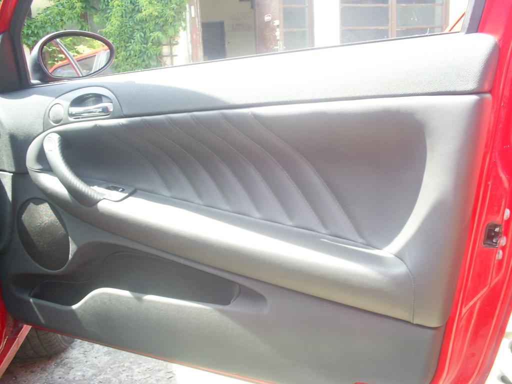

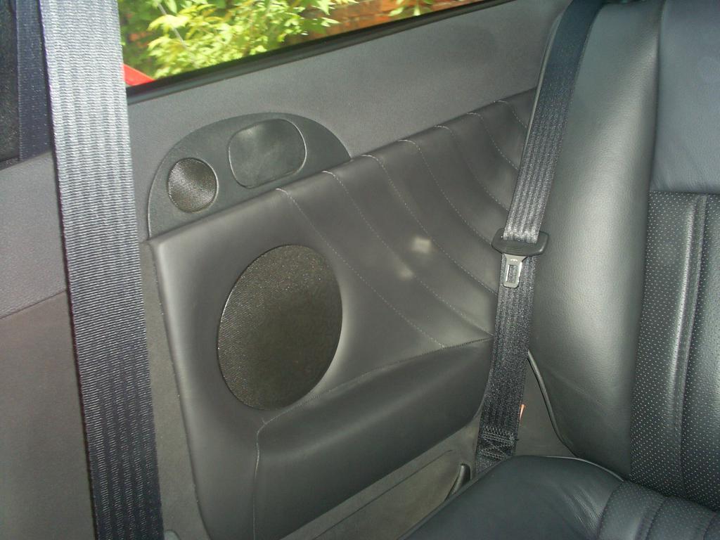

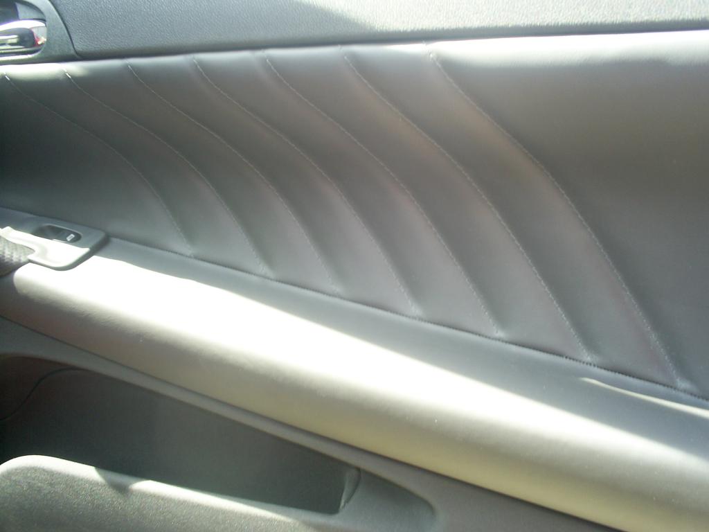

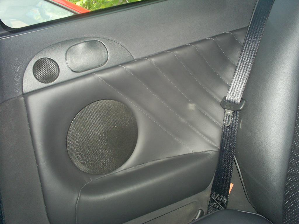

rozmawiałem wstepnie z tapicerem ARMJ Sport kolo Pabianic(podobno bardzo dobra firma i sporo projektow robili)
mowil ze bez najwazniejszego czyli wymiarów tylniej kanapy (o ktorych pisalem wyzej co byloby mi potrzebne) nie ruszymy czy jest mozliwosc przelozenia tapicerki z GT na stelaz ze 147 i jakie bylyby koszty. Co do reszty to mniej wiecej:
boczek 450-500/szt +materiał (bo w moim przypadku nie ma tych naciec jak w wersji po lifcie plus zmiana skaju na dole drzwi z jasnego na czarny a tu z kolei problem z wyprofilowaniem przy pojemniku na bibeloty:/)
podłokietnik obszycie 100zl + pewnie material(tu nie dopytalem)
elementy deski i schowek po 50zl + pewnie material
zalozenie mat grzewczych 50zl za mate plus 100 za ich zalozenie(2 na tylna kanape) przod sam zaloze....
no i dochodza koszty przelozenia kanapy...
do tego cena foteli okolo 1000zl
i zbiera sie niemala sumka:/
na moje oko ceny troche wysrubowane;>? (poczatek listy)
znacie jakis tapicerów w okolicach Pabianic/Łodzi?
aktualizujac znalazlem tapicerów w adekwatniejszych cenach...
500zl za wszystkie boczki skora z przeszyciami jak w wersji po lifcie. Obszycie dolu boczka z koloru szarego na czarny +400 za wszystkie(ale mysle ze do stargowania) wiec juz przystepniej... przerobka kanapy od 200-500zl i mniej wicej tapicerzy takie ceny podaja...
najgorzej moze byc z doborem koloru.... szczegolnie ze szkoda kupic kanape i pozniej z nia zostac ze wzgledu na brak mozliwosci doboru koloru pod boczki, a kolor "podobny" bedzie wygladal tragicznie.
dodatkowo tapicer robil boczki w alfie cos a la po lifcie. Mowil ze te perforacje da rade tylko nicmi i szyciem zrobic:/ o ile przednie w miare wygaldaja o tyle tyl chyba srednio szczegolnie patrzac na to z bliska.... a gdyby przeszyc to zylka i bardziej uwydatnic na gabce? jakby to wygladalo?
