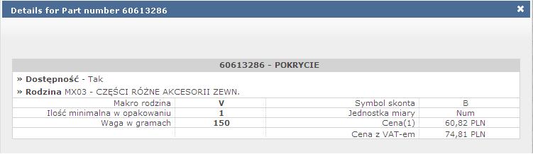

trzeba je wykręcic i wyklepać. Prosta robota mniej niż godzina mi to zajeła. Swoją drogą ciekawe ile takie cos nowe kosztuje... wyczytalem numer czesci A702.
Wg cennika z Eper z dnia 02.02.2011:
Załącznik 50175
