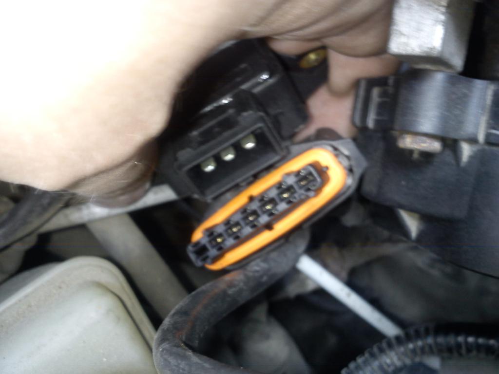

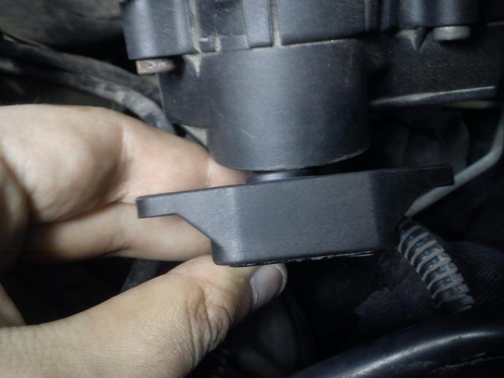

niestety nikt mi nie doradził no i przejechałem się na zakupie nastawnika przepustnicy. Oto zdjęcia Załącznik 60496Załącznik 60497

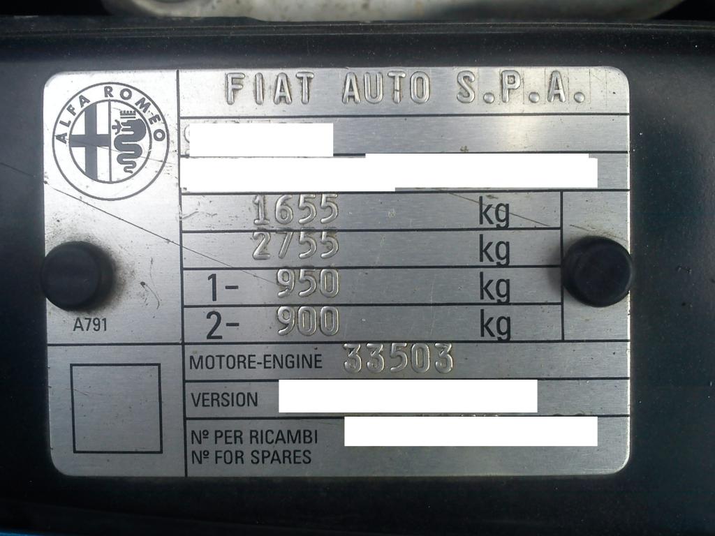

a to jest aukcja i wspaniała firma która mi to gów$%* sprzedała http://allegro.pl/show_item.php?item=2382845648 . Co najciekawsze w samochodach do których ten czujnik pasuje znajduje się oczywiście alfa z moimi numerami silnika, o to dowód Załącznik 60498 Mam nadzieje że firma odda mi pieniadze za ten zakup i usunie alfę z tej tabeli
TO jest numer silnika a nie zastosowanego w nim osprzętu. Z tego co widzę masz auto z rokuu 1999 w górę z systemem Bosch Motronic 1.5.5 i potencjometr przepustnicy, który zakupiłeś do niego nie pasuje. Pasuje za to do systemu Bosch Motronic 2.4.10, który był stosowany jako osprzęt do silników w rocznikach przed FL. Niestety ale to raczej Twoja wina i wcale bym się nie zdziwił jak by sprzedawca odmówił zwrotu. Jedyna szansa raczej w zwrocie towaru w ciągu 10 dni oczywiście pod warunkiem, że zakupiłeś drogą elektroniczną i nie minął jeszcze termin - przed zakupem trzeba było sprawdzić PN potencjometru w ePER lub innym katalogu - choćby http://katalog.fota.pl i nie było by utopionej gotówki ;)
