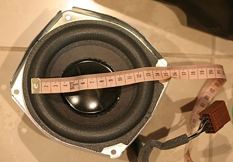

oczywiście, że potrzebujemy, tylko jakie masz te tweetery? 2ohm-owe?
Nie, 4 Ω, a dlaczego pytasz?
A jaka jest impedancja BOSE-owego wzmaka ?
Skoro potrzebujecie to zrobię zdjęcia. Będę także wdzięczny za wskazówki jak rozebrać boczki, bo jeszcze ich nigdy nie rozbierałem. Pewnie trudno nie ma, ale czasami stosuje się wtyki zamiast śrubek i tu zawsze pojawia się pytanie - "pęknie plastik czy nie :)"

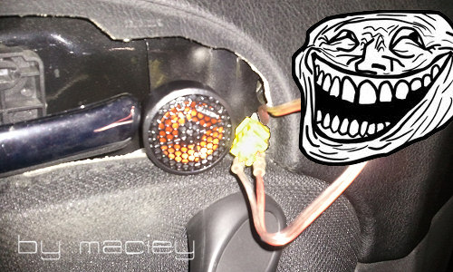

5. Hymm spróbujmy więc podpiąć tweeter
Załącznik 60743
hahaha, GRA, a więc konstruktorzy Alfy oszczędzili nam rozbierania całych boczków i zabawy z kablami. Uff, jakieś 40 minut mamy z głowy. DZIĘ-KU-JE-MY

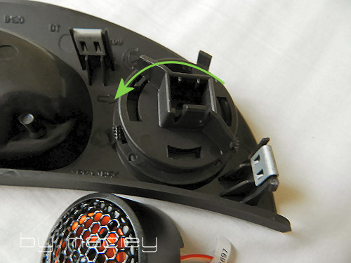

7. Najpierw odkręcamy zaślepkę.
Załącznik 60745
8. Odginamy siateczkowe "nóżki" i wymujemy "bose sitko" :)
Załącznik 60746
9. Upsss. Tweetery nam tam nie wejdą :/
Załącznik 60747

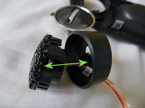

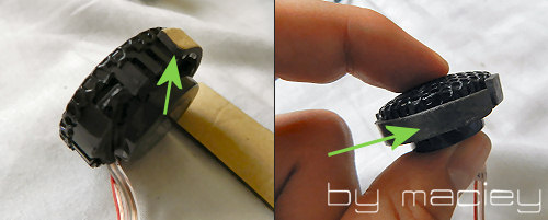

10. Zanim doszedłem do rozwiercania plastiku, przyjrzałem się tweeterom. Przecież one są włożone do obudowy.
Da się je wyjąć z tejże tulei:
Załącznik 60748

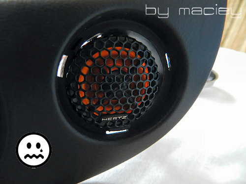

11. Ech, znów kłopot. Teraz okazuje się, że są za małe i nie da się ich zamocować.
Załącznik 60749

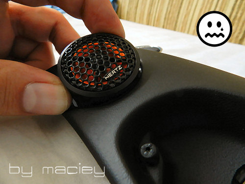

12. Ale, ale. Zerkamy do paczki z HERTZa i widzimy tam piękną taśmę dwustronną gąbkową. Tniemy na równe paseczki i przyklejamy na krawędzie:
Załącznik 60750
13. A teraz? Pasują jak ulał. Teraz mamy pewność mocnego trzymania, a na dodatek, nie będzie nam nic podskakiwać na dziurach i nic nie będzie trzeszczeć.
Załącznik 60751
