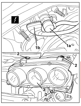

A jak się demontuje lampę? Padł mi silniczek od regulacji świateł z prawej strony. Auto ze zwykłymi żarówkami.
Demontaż zderzaka, a później lampy - sama lampa jest na 3 śrubach:
Załącznik 152770
Na youtubie masz filmik jak ściągnąć zderzak. Jak chcesz wyjąć tylko jedną lampę,to wystarczy że zderazk ściągniesz do połowy i dojdziesz do dolnej śruby od lampy.
