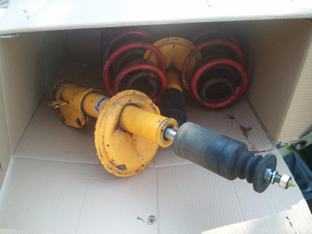

Dzięki uprzejmości kolegi 'mare' przetestuję jakość prowadzenia z regulowanym koni i sprężynami HR.
Załącznik 64052
wszystko możliwe że jeżdzic można, kiedyś zrobiłem tak w starej julce i musiałem jeżdzić z workami zaprawy w bagażniku. Nigdy więcej takim modów
Założyłem zawieszenie, obniżył się o 3-4 cm, wygląda lepiej, prowadzenie w zakrętach się diametralnie poprawiło, szczególnie po skręceniu twardości amortyzatorów, znacznie mniejsze tendencje do przechyłów.
