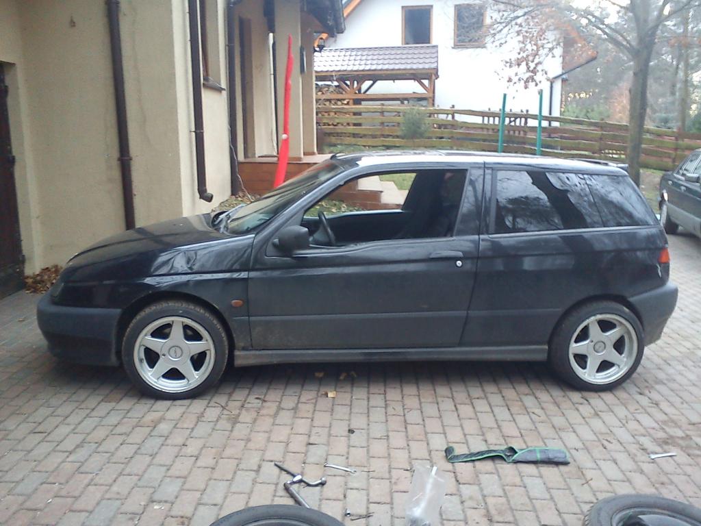

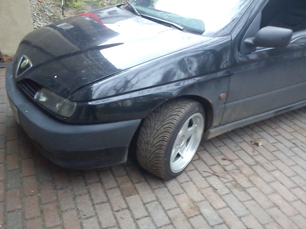

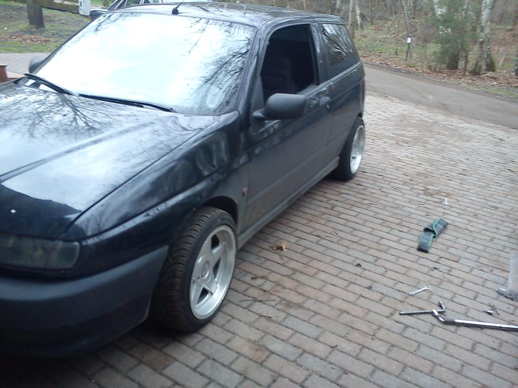

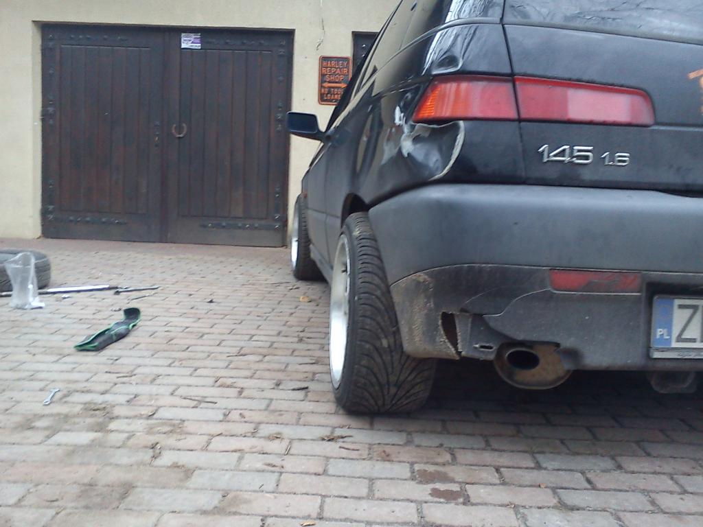

Witam, Panowie, chciałem tylko napisać, że miałem w swojej 145 wstawione felgi Azev A w rozmiarze 9x16 ET 15 z oponami 215/45/16, wszystkie 4szt. Normalnie wchodzą na przód i można na nich jeździć, nie obcierają przy skręcaniu. Wystają po ok 1,5cm poza auto ale wygląda to moim zdaniem fajnie. Jak chcecie to wrzuce zdjęcia. Jedynie tył dobija i przyciera na wybojach, trzeba by utwardzić tylne zawieszenie, ale ja tak jezdzilem. Przód pomimo, że wystają to nie dobija. Pozdrawiam! hehe
