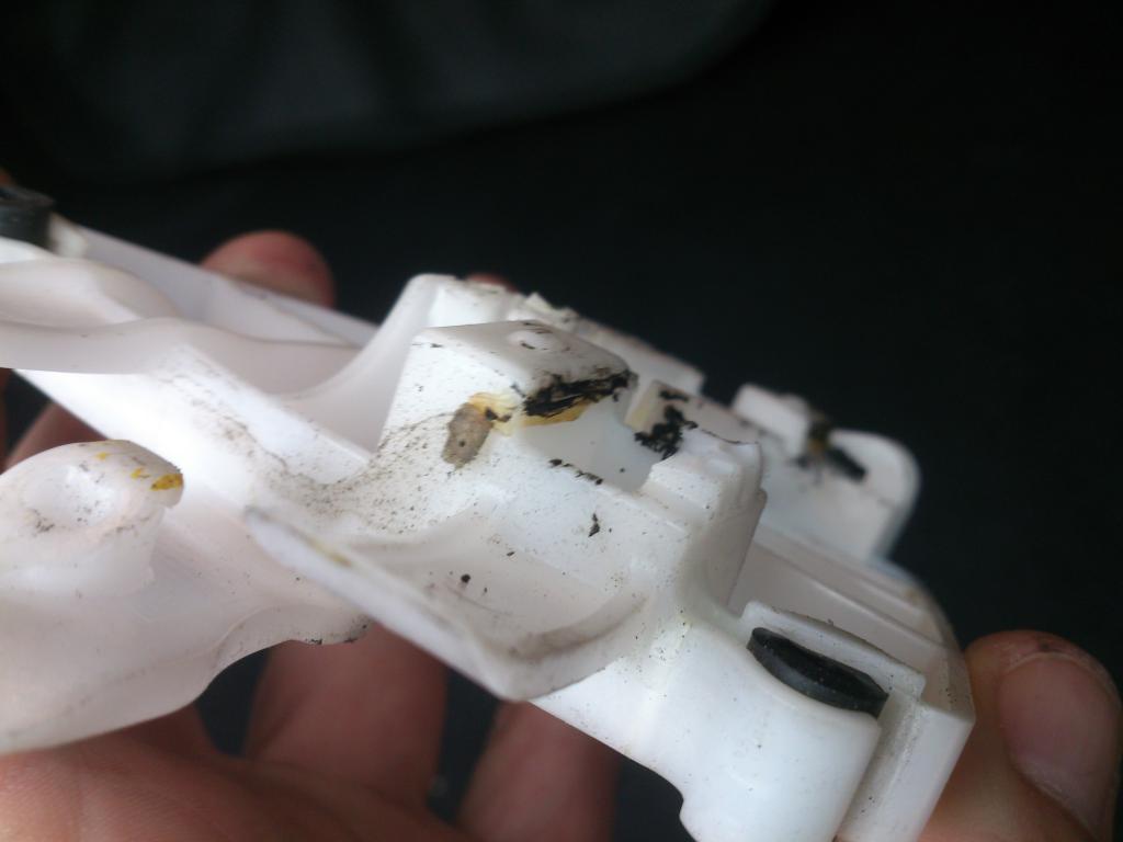

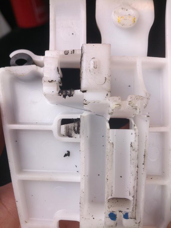

Oczywiście mi też szlag trafił mechanizm podnoszenia tylnej lewej szyby... pękł plastik trzymający szybę i linki!
Czy ma może ktoś coś takiego na zbyciu, tudzież wie jak to zdobyć? ...albo sprytny patent na "zrób to sam"?
W załącznikach połamany plastikowy element i poglądowo prowadnica, żeby zidentyfikować rodzaj podnośnika.
Auto mam z roku 2006, czerwiec.
Czy w miejscach czerwonych kółek na zdjęciu to są miejsca, gdzie mocuje się linkę/linki? Po po prawej też są jakby takie trzymajki, tylko takie dziwne...
W czerwonych kółkach powinny być takie "zaczepy", dzięki którym plastik trzyma się metalowej części prowadnicy.

Podczepię się - i mnie spotkał ten pech że plastik trzymający szybę pękł w kilku miejscach i tylna lewa szyba nie działa.
Aso krzyczy sobie ok 300zł. za mech. do reg. korbą, a ponad 600zł. do elektr. + silniczek (ale nie pytałem już o cenę)
Mój plastik wygląda tak - Załącznik 115055Załącznik 115056
a na aukcji znalazłem inny - http://allegro.pl/mechanizm-podnosze...729179811.html
Skąd taka różnica w tym mocowaniu szyby i czy ten mech. będzie dobry ? bo chyba jutro przysiądę i spróbuję skleić ten plastik do kupy i dorobić brakującego elementu.
