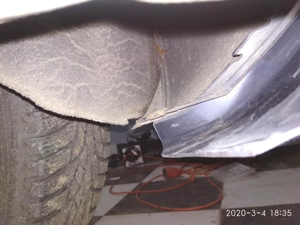

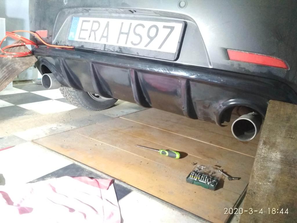

Do mnie już dotarł dyfuzor,wymyśliłem tez mocowanie górne z blaszek,zakupiłem tez lakier K2 do zderzaków z faktura plastiku i na próbnym malowaniu wygląda super,jeszcze chce dorobić tunele na wydechy bo brak w tej dokładce, dobrze jakby chociaż ze 3/4cm było zagłębienia jak w oryginalnym,to dokładka będzie wyglądać solidniej i bedzie dodany czerwony pasek,otworu na hak nie będzie. zdjęcia z próbnej przymiarki po zdjeciu oryginalnej. Załącznik 266635Załącznik 266636Załącznik 266637Załącznik 266638Załącznik 266639Załącznik 266640Załącznik 266641

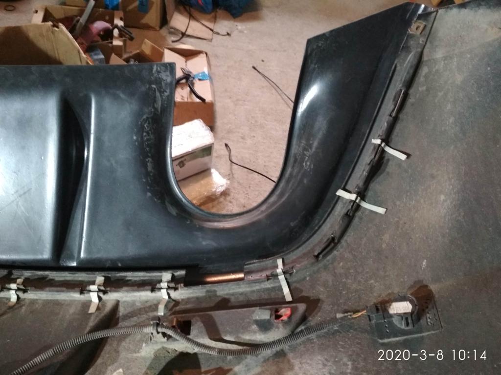

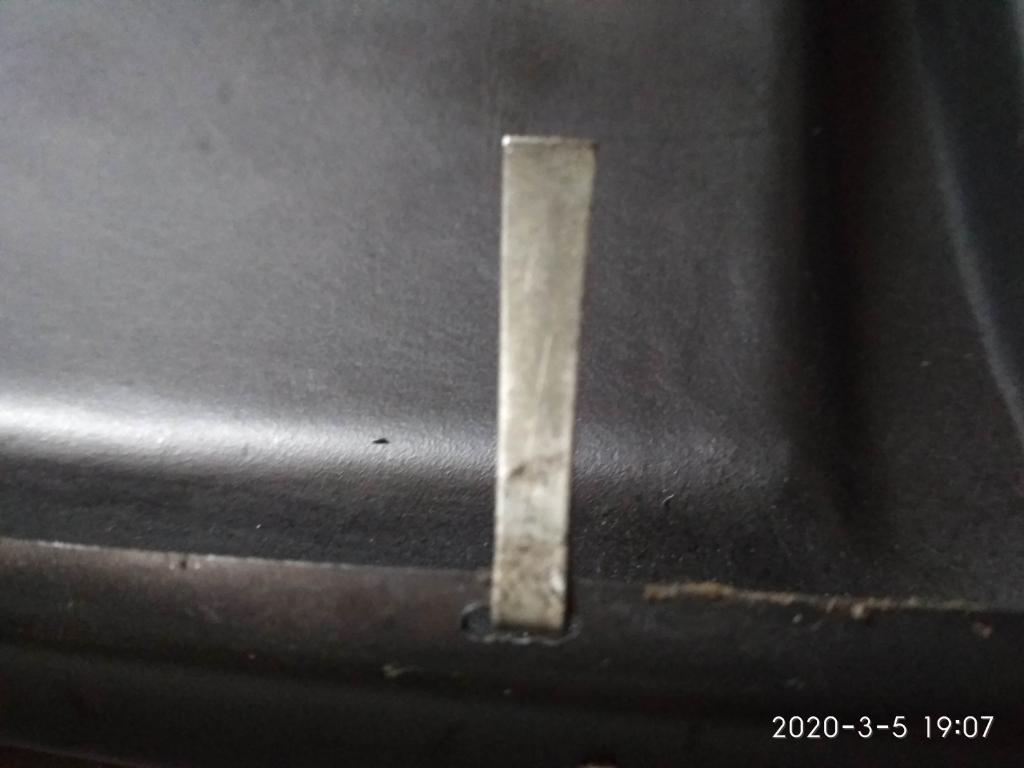

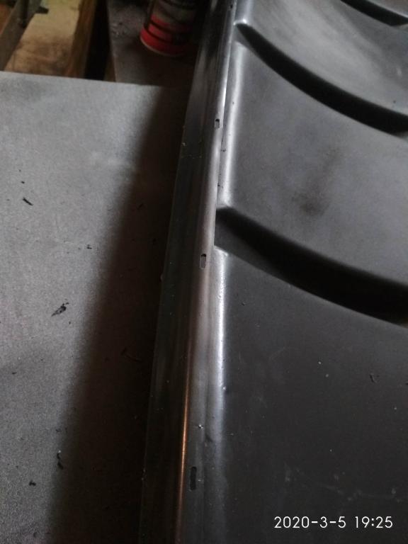

Proszę bardzo,nic mądrzejszego zarazie nie wymyśliłem,ale ten patent powinien sie sprawdzić,wszystko zależny jaka blaszkę sie zastosuje,ja planuje docelowo zastosować paski blachy czarnej dachowej 0,5mm,a ta na zdjęciach jest grubsza ale tez powinna być ok. montujemy blaszki w otworach zrobionych jak na zdjęciach malutkim wiertłem i pilnikiem w miejscach ori wypustek,a te blaszki wchodzą w otwory w zderzaku i z tyłu wystarczy je pozaginac w górę i w dół i powinno trzymać,oczywiście to tylko teoria bo jeszcze nie testowałem na aucie:PZałącznik 266673Załącznik 266674Załącznik 266675Załącznik 266676Załącznik 266677Załącznik 266678Załącznik 266679Załącznik 266680Załącznik 266681Załącznik 266682
świetna robota Hornet15re! Trudno się ściąga tą oryginalną dokładkę? Czy ona u góry jest na zatrzaski, a tylko na dole śruby? Może w weekend znajdę chwilkę to się też pobawię...
Na dole masz śrubki a na górze zatrzaski które mocno trzymają,trzeba odciągać dokładkę i wkładać coś cienkiego pomiedzy zderzak a dokładkę w miejscu zatrzasku i będzie się ładnie wypinac

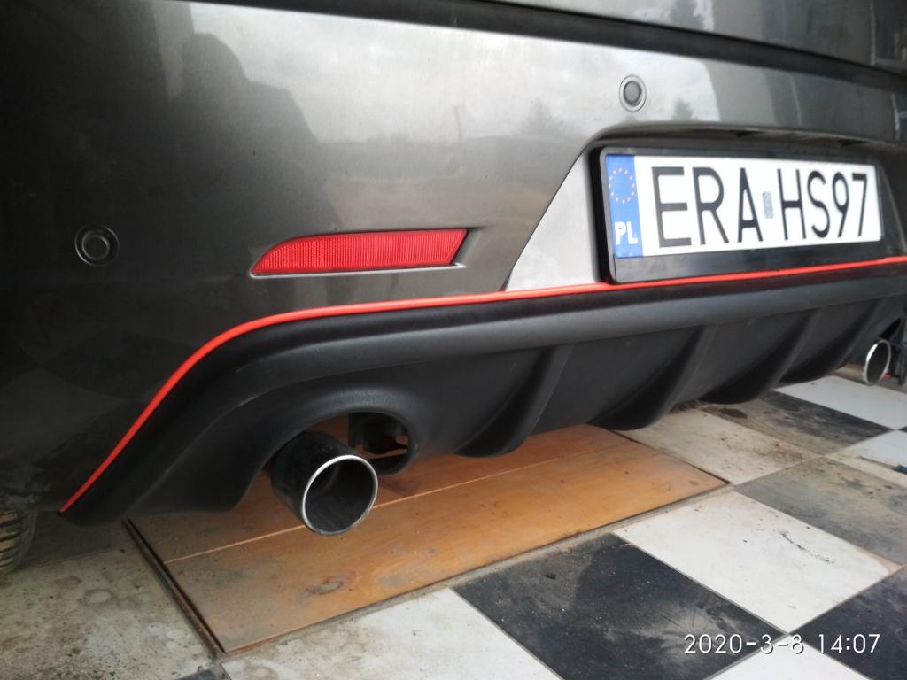

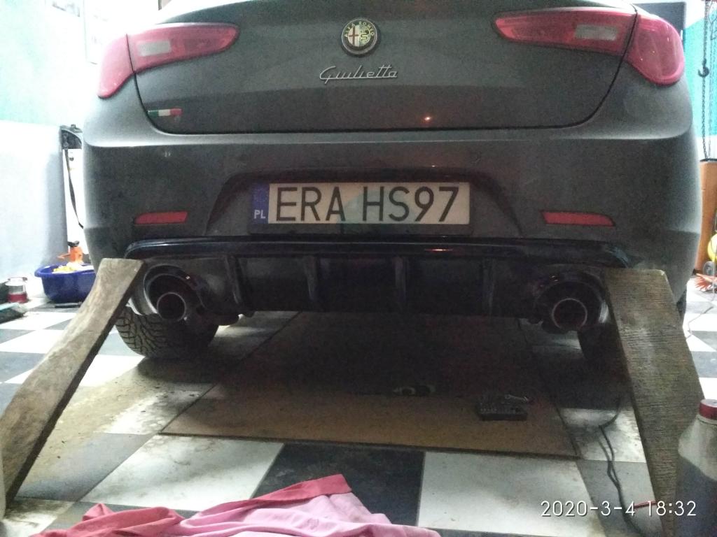

Dyfuzor zamontowany;)Załącznik 266745Załącznik 266746Załącznik 266747Załącznik 266745Załącznik 266748
Piękności :D
wygląda na milion dolarów ;-)
Wygląda rewelacyjnie! Słowa uznania za improwizacje przy montażu.

Ten z olx to faktycznie ten sam,mnie wyszedł 260zl plus lakier 14zl i pasek z aliexpres 8m za 20zl no i trochę kombinacji, nerwów, roboty. Jak za 300zl to efekt zadowalajacy;)
Hornet15re Naprawdę świetna robota! Podpowiedz - pasek jest niezbędny, czy można sobie go darować w razie co?
Pasek nie jest potrzebny,bez też wygląda dobrze,jak dociagniesz dobrze blaszkami.
