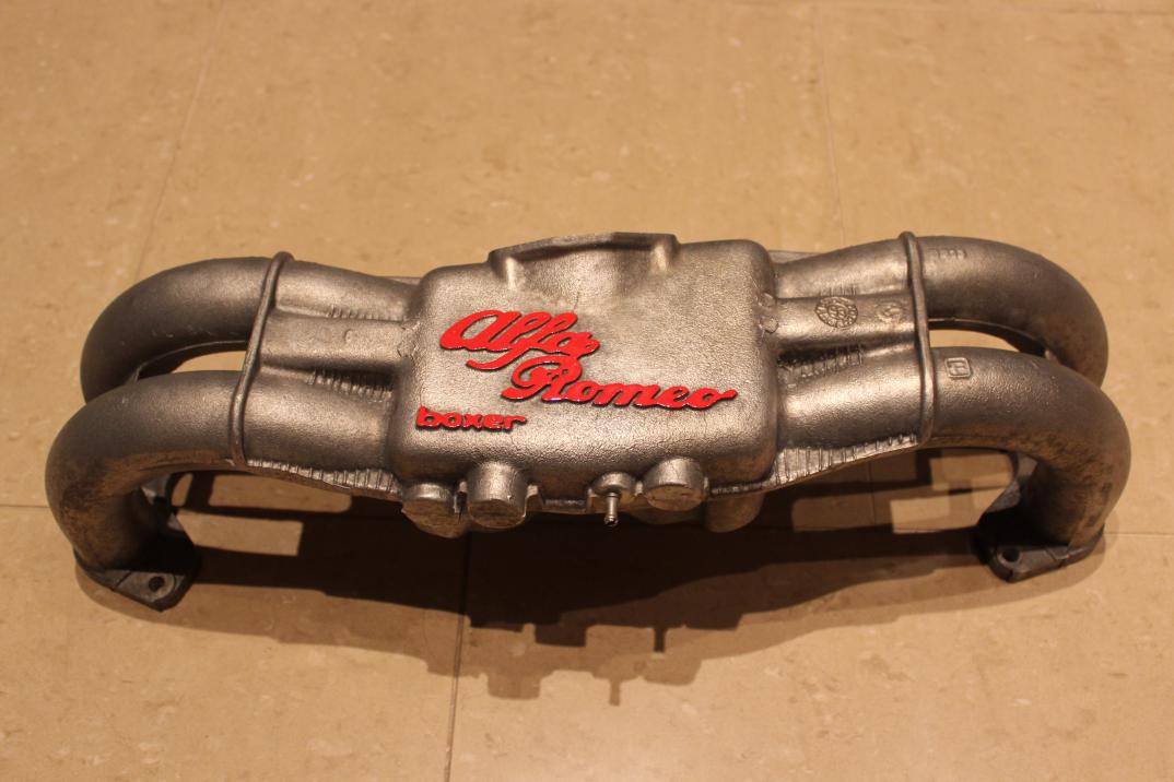

A o który kolektor chodzi? O prosty czy ten przeplatany? ;)

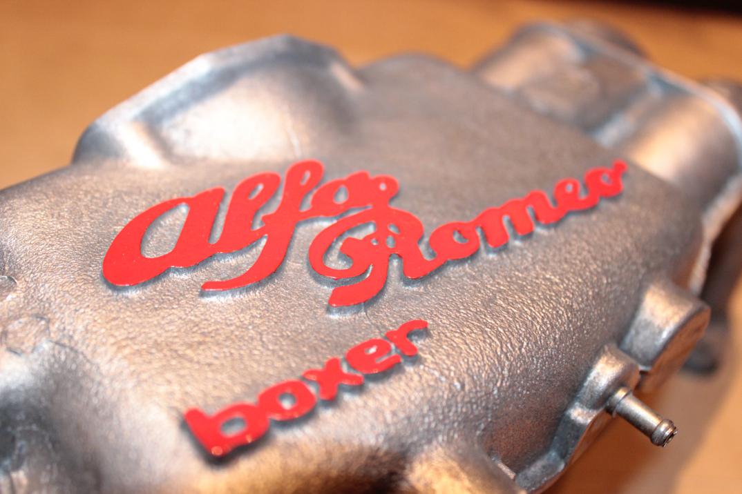

tak też myślałem że są zgrzewalne, a wszyscy znajomi, mówili na pewno przewody się ściąga stanowią oddzielna część listwy wtryskowej, więc chciałem to sprawdzić i gumę zewnętrzną która chroni przewody, przeciąłem by zobaczyć jak one wyglądają i przy okazji zahaczyłem lekko o sam przewód :( Chciałem wszystko rozebrać i poczyścić bo listwy fatalnie wyglądały, jedna była cała zżarta przez rdze :( Tak przy okazji wyczyściłem kolektor i pomalowałem literki :D
robiłeś może jakieś zdjęcia przedniego zawieszenia ??
No kolektorek bajeczka!

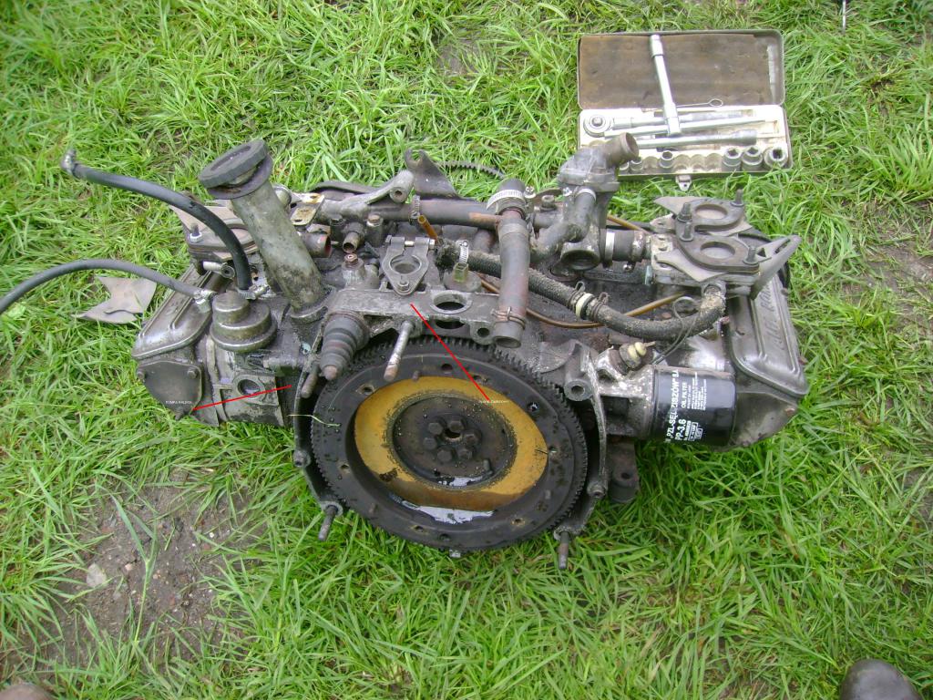

Kiedy to myślałem że więcej niespodzianek nie napotkam na drodze, że wszystko co możliwe już mi się przytrafiło, to jednak dzisiaj się okazało iż jednak się myliłem i następny problem się pojawił i to nie mały :(
Koło zamachowe które mam wsadzone było od silnika 1,5 i totalnie nie pasuje do tego, czujnik nie ma skąd łapać zapłonu bo brakuje dodatkowej zębatki, której tamten stary silnik nie posiadał gdyż były gaźniki i zupełnie inne rozwiązanie, teraz pozostaje mi w jakiś sposób oddzielić skrzynie od silnika i przełożyć koła, modlę się tylko by skrzyni nie trzeba było zamieniać, bo to już będzie totalna klapa :( a tak pięknie szło składanie.

nie ciekawie z tym kołem , , skrzynię możesz wymontować bez wyjmowania silnika, i pewnie będzisz musiał wiercić otwór w obudowie skrzyni na czujnik więc zanim ją zruszysz , wytrasuj sobie dokładnie miejsce na czujnik. Rozrząd składałeś na gaźnikowym kole??
mam nadzieję że ja wyjmę bez silnika tylko muszę się mega pomęczyć, bo kanału u mnie brak :( Otworu nie muszę wiercić bo czujnik jest zamontowany na bloku silnika. Jeśli masz na myśli koło zamachowe to tak i stąd ten problem :(

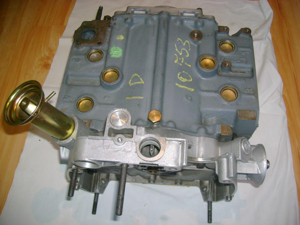

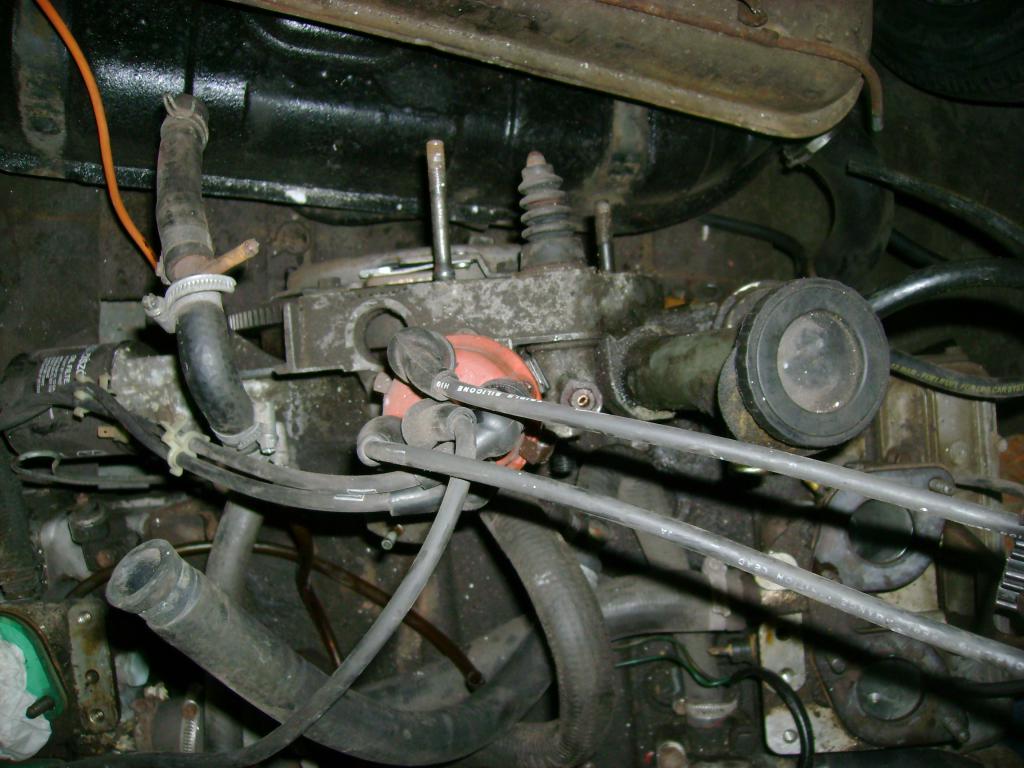

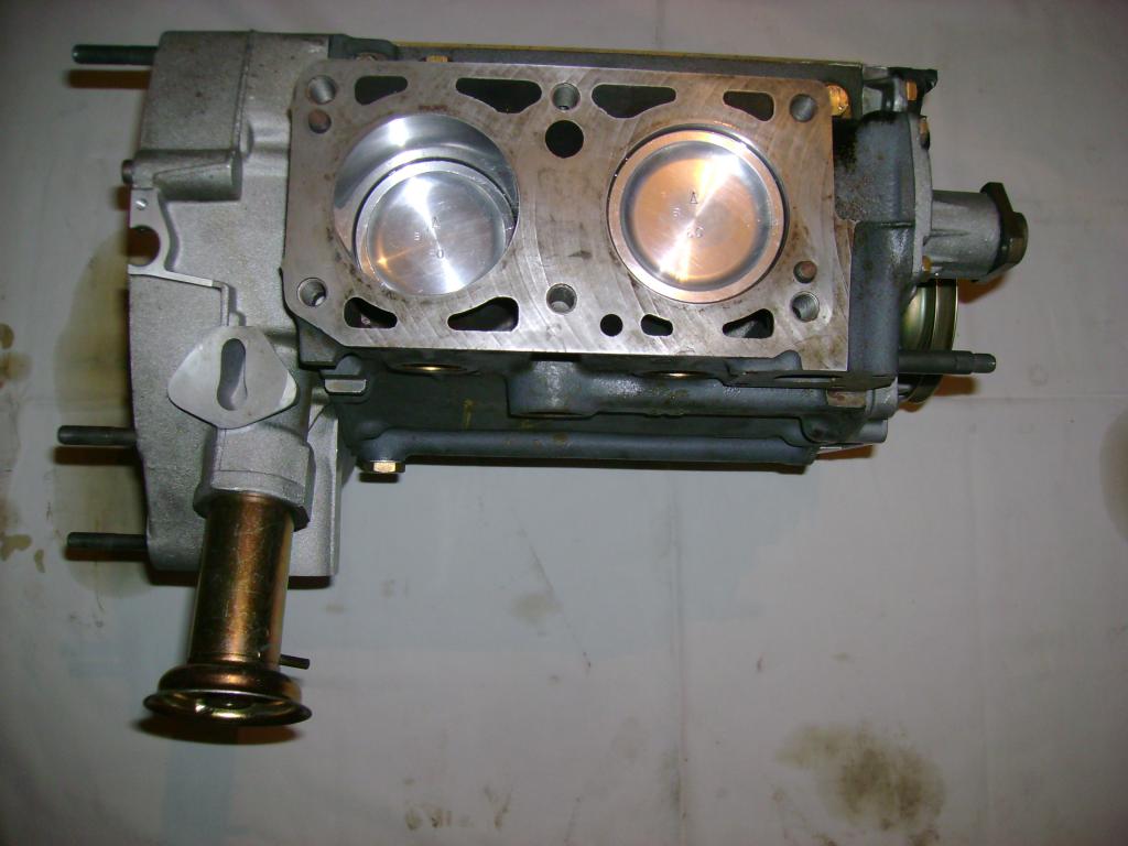

koło wymienione, wszystko zamontowane na swoim miejscu, dzięki pomocy qdlacz007 wszystkie węże od obiegu wody podłączone i prawie cała wiązka elektryczna silnika :( Prawie ponieważ żona wykasowała mi część zdjęć i teraz nie mogę jej dokończyć, patrzyłem na schematy, ale ciężko mi się połapać, może Wy wiecie gdzie zaznaczone elementy powinny być zamontowane? Czy dobrze oznaczyłem numeracje kabli na ostatnim zdjęciu? Za wszelką pomoc wielkie dzięki!
Załącznik 84989 Załącznik 84990 Załącznik 84991 Załącznik 84992 Załącznik 84994Załącznik 84993
Pierwsze zdjęcie:
- przewody wodne, z jednej strony przepustnicy i z drugiej : z prawej daj cienki przewód ze zbiorniczka który idzie do trójnika (po lewej stronie przepustnicy), a w jego miejsce w trójniku wepnij przewód z lewej strony przepustnicy (ze zdjęcia 3).
- niebieska to sonda, czarna od zaworu filtra węglowego
Drugie zdjęcie:
górny króciec do filtra węglowego(o ile go zamontowałeś, jeżeli nie ... musisz zaślepić dyszę), dolny do króćca na wlewie oleju.
trzecie zdjęcie:
-krócieć do trójnika na przewodzie do nagrzewnicy (opisane w zdjęciu pierwszym)
-przewód podciśnienia z kolektora do czujnika podciśnienia na przegrodzie silnika w okolicy filtra powietrza (u ciebie nie wiem w którym miejscu zamontowałeś.)
cztery: to chyba elektrowłącznik rozrusznika
piąte: niebieska wtyczka to pompa paliwa, reszta chyba klima.
