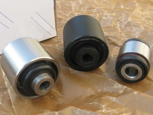

Tutaj tuleje, powinna byc taka jak pierwsza z lewej i PU strongflexa. Widac tutaj ze jednak cos moze byc nie tak, ja o tym wczesniej nie pomyslalem i tez wrzucilem PU. Przy obnizonym zawiasie, twardszych amorach i calkowitym remoncie tylu, zawieszenie staje sie tak sztywne ze potrafi tyl uciekac, nawet na teoretycznie prostej, rownej drodze.

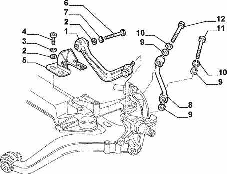

Miałem podobny problem po remoncie tylnego zawiasu i ustawieniu zbieżności alfa prowadziła się tragicznie,Pomogło skrócenie drążków do regulacji zbieżności o pół obrotu alfa prowadzi się doskonale po tej operacji .Zbieżność ustawiał mi znajomy mechanik na super nowoczesnej maszynie ,na starym sprzęcie nie miałem takich cyrków.Tak dla ścisłości firma stongflex miała błędne oznaczenie tulei na stronie internetowej były zamienione miejscami po mojej interwencji mieli to poprawić.
PAwel co dokladnie bylo zamienione ? Bo moze ja zle to wstawilem w takim razie ? Generalnie to nie ma miedzy nimi zbytniej roznicy ale taki blad moze mnie kosztowac teraz 400 wywalone zl w bloto.
Dokładnie przednia zamieniona z tylną na rysunku.Skróć tylne drążki o pół obrotu ciekaw jestem czy pomoże.W przyszłym tygodniu z mechanikiem poeksperymentujemy z innymi nastawami prawdopodobnie są złe dane w maszynie
Ja jestem wlasnie przed wymianą tulejek z tyłu w wahaczach dolnych i zwrotnicy. Nie ide w PU, zakupiłem do zwrotnicy Lemfordera i myśle ze to załatwi sprawe na dłużej. Co do niestabilnosci tyłu to niestety ale niefabryczna ingerencja w zawias może skończyć sie brakiem stabilnosci. Pozatym były dwa ustawienia geometrii. Kiedyś ustawili geometrie i autem strach bylo jechać powyzej 160km/h , pojechałem do poprawki, ustawili w/g drugich wartosci i auto jak przyklejone do drogi. Dla uzasadnienia podaje link do instrukcji serwisowej: http://stud.pam.szczecin.pl/~vacuom/...le/166_gen.htm
(trzeba szukać tematu: Sportowe ustawienie i wartosci ustawienia kątów kół) Całość dodałem do przyklejonego tematu "Instrukcja serwisowa Alfa Romeo"
Mi wydaje się, że problemy kolegi FifthGear związane są właśnie z pu na tylnym wahaczu. Czytałem temat o tym i pisali, że pu nie jest tuleją pływającą jak seria. Stąd owe problemy. Mam też pytanie z innej beczki, czy wie ktoś czy na obniżonym zawiasie nie ma problemów ze zrobieniem pomiaru na zbieżności? U mnie już sprężyny -30mm czekają na montaż aż się zrobi trochę cieplej ale zastanawiam sie czy przy co prawda małym obniżeniu -30mm nie będzie kłopotu z pomiarem między przednimi kołami? Miałem już taką sytuację w poprzednim samochodzie i zawsze musiałem na zbiezność bez zderzaka hulać, co wyglądało dość zabawnie, żeby nie powiedzieć wieśniacko :P A widzę, że kilka osób ma 166 "na glebie:D" więc może coś o tym wiecie koledzy? marek230482 jak sprawa wygląda u Ciebie szczególnie mnie ciekawi...
