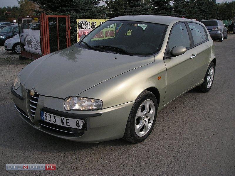

Alfa Romeo 147 1,9 JTD Klimatronik. 5 drzwi 9900 zł
Francja rej. 533 KE 82
Tłuczone niemiłosiernie, myślałem, że to kameleon, ale jest po prostu nieumiejętnie malowany. Spasowanie blach jest jakąś komedią, przerwa między błotnikiem a drzwiami po stronie pasażera to jakieś 8mm.
Być może w tym aucie nikt nie zginął dlatego jest opisany jako bezwypadkowy.
Komis Auto Katana (chyba drugi komis w Gnieźnie od wlotu ze strony Bydgoszczy).

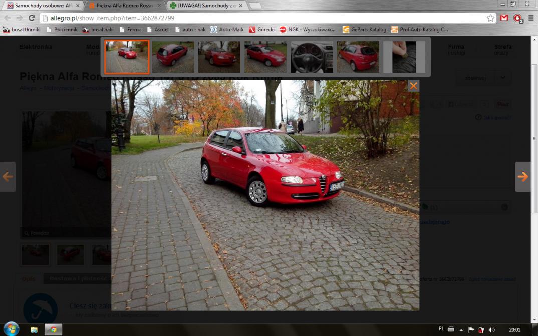

"Piękna Alfa Romeo Rosso 147 JTD 2003 rok klima"
Płock
Kolejne auto po konkretnym dzwonie. Niechlujnie klejone plastikowe obudowy, osłony pod silnikiem montowane na popularne trytytki, każdy element nadwozia skorodowany, jeden w mniejszym, drugi w większym stopniu. Podejrzewam, że lewa podłużnica była wyciągana. Silnik lekko zawilgocony, pojawia się błąd świec żarowych (który jednak znika! - jak zapewnia supersprzedawca) Po odjęciu gazu autem trzęsie niemiłosiernie. Właściciel (a jak się okazało później wcale nie właściciel) zapewniał, że to luźny pasek klinowy - dobry żart.
Odechciało mi się jazdy próbnej, więc nic więcej nie zarejestrowałem.
ps. Z warsztatu, w którym pracował rzekomy Alfista, wyszło kilku speców, którzy nagle zainteresowali się autem: "Kurna, ja teraz nie mam czym jeździć, może kupiłbym od Ciebie tą Alfę." - omal nie wybuchnąłem śmiechem.
ps.2 Zwróciłem uwagę panu, że opony nie są tak wspaniałe jak zapewniał, na co ten odpowiedział: "Panie, te opony są złe? Ja to się zastanawiałem czy nie wrzucić tu jakiś starych kapci przed sprzedażą". - Świetne świadectwo rzetelności i uczciwości.

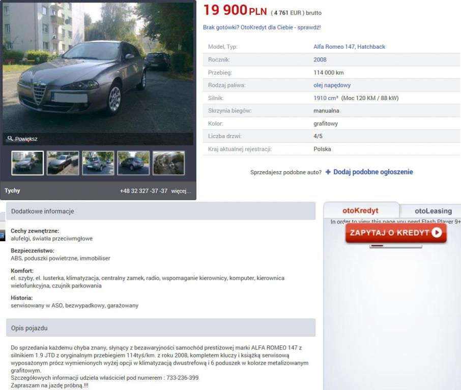

Ostrzegam przed Alfą 147 FL 2008r 1.9JTDm 120KM, przebieg 114tyś. km. Alfę sprzedaje pośrednik (podobno właściciel salonu Suzuki). Oglądałem ją z kuzynem bo szukał auta dla żony. Auto wygląda na zadbane, zwłaszcza środek. Czar prysł po pomiarze lakieru. Nie malowany był tylko dach, pośrednik twierdził że była tylko lekka obcierka z lewej strony i rzeczywiście ta strona była malowana. Z prawej strony niby nic nie było robione, ale lakier był jeszcze grubszy niż z lewej strony, w dodatku wstawiana była prawa tylna ćwiartka (znalazłem łączenia). Tylna klapa też szpachlowana i chyba z innego auta zdjęta. Lakier położony bardzo ładnie więc laikowi bez miernika cieżko byłoby stwierdzić co było malowane.

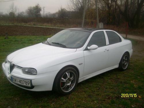

Znów to padło pojawiło się w sprzedaży: http://allegro.pl/alfa-romeo-156-2-0...718156766.html
http://www.forum.alfaholicy.org/kupi...ml#post1299205
http://www.forum.alfaholicy.org/imag...013/11/201.jpg

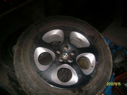

iiiiiiiiii charakterystyczne, wiejsko pomalowane felgi na pamiątkę:
http://www.forum.alfaholicy.org/imag...013/11/202.jpg
http://www.forum.alfaholicy.org/imag...013/11/203.jpg
