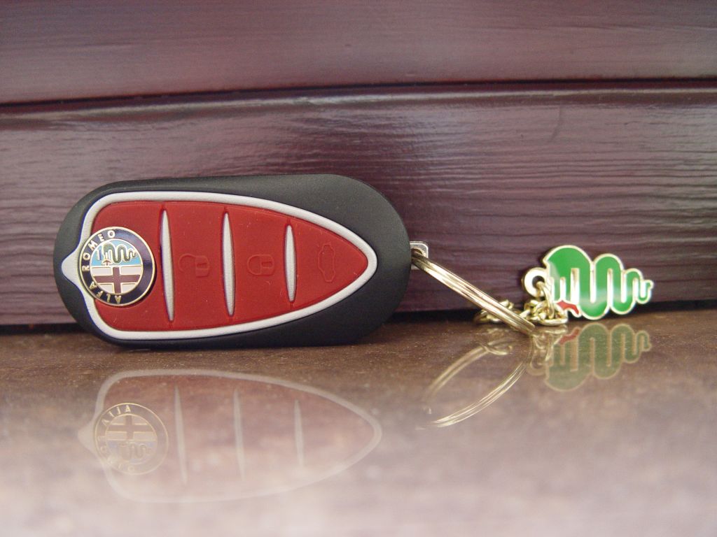

Klucze dojechały
Wykonanie bardzo solidne
Logo przyklejane na taśmę dwustronną ( Logo jest już naklejone )

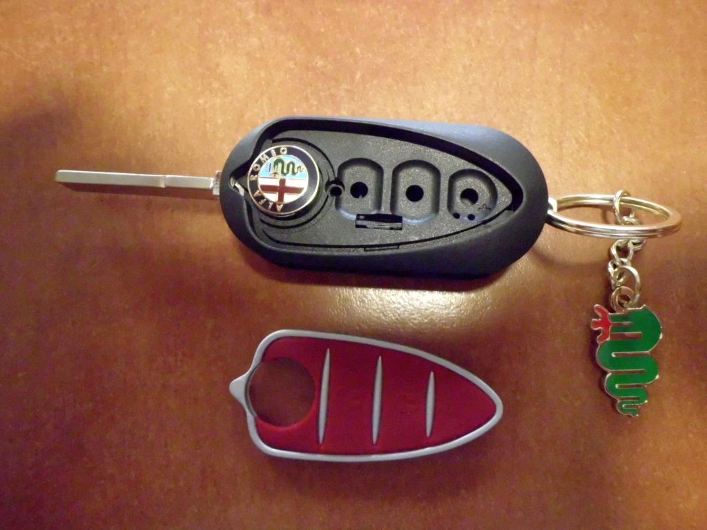

Co do rozbierania klucza
Wyjmujemy gumkę z przyciskami a reszta trzyma się na zatrzaskach

- fajnie to robią te chińczyki, nawet breloczek do kluczy dodali i to wszystko w tej samej cenie.
- to może chociaż podaj zdjęcia jak to jest bez gumki i gdzie te zatrzaski abyśmy nie zniszczyli obudowy.
- cena za breloczek jaka jest ?
- piszę się na dodatkowy klucz 1 sztuka + dwa breloczki.
Breloki to moja sprawka :) co by ładniej na foto wygladało
Cena breloka 9 pln

- kto wpłaci to dostanie zdjęcia , jak dalej rozebrać kluczyk ?

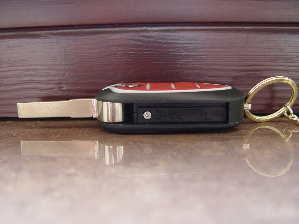

No bo to jest pod tą gumką skręca czarne połówki. Na zdjęciu powyżej chyba to widać: wkręt jest pomiędzy logo a pierwszym górnym przyciskiem. Wprawdzie byłem po browarze jak to rozbierałem ale jak mi bóg miły wkręt tam widziałem. No chyba trzebaby wyciągnąć slot na baterię, jest po grotem z boku
jak zrobić zapasowy kluczyk ?.... nie wiem jak to jest w Mito, w Giuliettcie treba rozebrać body komputer , wylutowac układ 95C320, odczytać zawartość tego eepromu, potem pre-programować układ 7946 w kluczyku i na koniec doprogramować wszystkie klucze do auta..... kluczyk kupujemy używany z alegro, ciężko taki trafić dla giulietty.... tak mówi teoria , jak będzie w praktyce, zapytajcie kolegę bubu321....
Tak jak na foto ;) Rozłożyć można na czynniki pierwsze ;)
Miejsce na śrubkę pod gumka jest ale chinole jej nie dali.
Na zatrzaskach trzyma wystarczająco mocno.

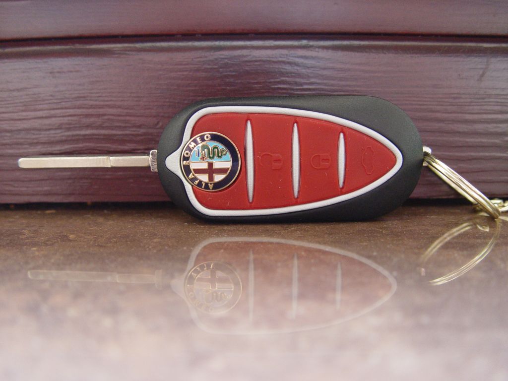

- klucze i breloczki doszły. dziekuję.
- kilka uwag na temat klucza i breloczka.
- klucz: oznaczenia na gumce są enigmatyczne, zbyt mało wyrażne w stosunku do oryginału.
- breloczek: ładny, dobre wykonanie, jedno mnie tylko razi, myśłałem że breloczek jest dwustronny !
- ilekroć rzucałem klucz na stół, zawsze widziałem rewers breloczka, nigdy nie awers.
