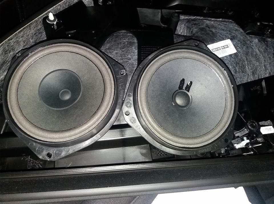

Cześć, mam pytanie, nie wiecie czy głośniki 51830230 są zamienne z tymi 51893601, oraz 55701249 na 51896526. Giuletta 2012 rok, chcę zamontować na tył.
tak - głośniki przednie dolne pasują do tyłu- weź pod uwagę że dolne są przynitowane a jeśli nie masz oryginalnie górnych tweeterów to nie będzie kabla oraz musi on mieć taki koszyczek do zamonotwania w boczku drzwi.
Dobra dzięki za odpowiedź, o mocowaniu nie wiedziałem, trzeba będzie poszukać. Chodzi ,mi jeszcze o to, czy głośniki po 2013 roku są takie same jak te przed. Te przed 2013 roku są drogie, natomiast po 2013 kosztują połowę ceny.
wszystkie głośniki dół przód oraz tweeter-y- oprócz wersji bose- są takie same- kwestia nr katalogowych. Mocowanie to zwykły nit- rozwiercasz - tylko pilnuj żeby resztę złapać aby nie wpadły Ci resztki ido drzwi. Pod nit jak będziesz montował daj podkładki

Ja za 2 sztuki 51830230 dałem 36 PLN a za 2 sztuki 55701249 30 PLN. Co ważne, tweetery posiadały koszyczki i kostki podłączeniowe z kawałkiem przewodu, wystarczyło dolutować dłuższy kabel i wpiąć się w instalację. Do montażu dolnych głośników koniecznie trzeba mieć nitownicę, bo skręcanie na śrubkach nie dość, że niepewne to wymaga gumowych rąk ;)
chciałem zrobić tak jak któryś z kolegów u nas tzn oprócz kupna nowych głosników do przodu wraz z nowymi tweetaremi chciałem przednie oryginały dać do tyłu, okazało się że z tyłu też mam po dwa głośniki czyli dolny i tweeter, więc nie ma sensu tego powielać.

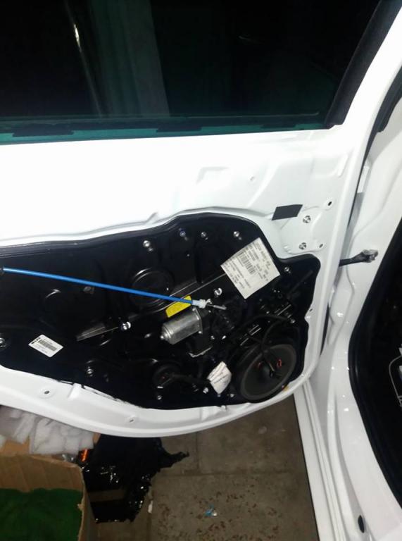

Panowie, nie znam się zbytnio na car audio, więc poproszę o radę :) przymierzam się do wytłumienia drzwi i jak już będę rozbierał tapicerkę to myślę o wymianie głośników. I teraz pytanie jakie? :) Chciałbym coś co podejdzie "plug'n'play" do fabrycznego radia (rok 2011, bez Bosse i nawi). Idealnie coś z oferty Empika, bo mam tam bon na 500zł :D I drugie pytanie, czy kupić nowy przód i tył, albo tylko przód a stare przednie dać do tyłu?
Z góry dzięki za podpowiedzi :)
Ja jak pytałem w pewnej firmie zajmującej się takimi rzeczami polecono mi Morel Maximo 6.2 Ja osobiście takie zamierzam zamontować z przodu + wygłuszyć drzwi, a głośniki z przodu przerzucić na tył. Ale jeżeli tylko chcesz możesz kupić 2 komplety, tylko z tyłu trzeba będzie lutować jeżeli miałeś 2 głośniki zamiast 4

Jeśli chodzi o ofertę empika, pozostaje Ci HERTZ DSK165.3, które są przeciętne i mają mocno zawyżoną cenę, lepiej ten bon spożytkować na coś innego ;)
Panowie, dziękuję za odpowiedzi. Może się nie wyraziłem jasno, "plug-n-play"miałem na myśli żeby było pasowało podłączenie kabelków i coś nie spaliłem (zła impendancja, itp.) oraz nie były za głębokie :D o podkładce z MDF oczywiście wiem i mogę ją kupić osobno. W Empiku widziałem też kilka innych 6.5", ale są bez tweeterów :( Może dam szansę tym Hertzom, ogólnie to nie chciało mi się wydawać hajs na głośniki a z bonem nie mam co zrobić więc chyba spróbuję :D Teraz na nie przeczytałem jakieś opinie i ponoć nie są aż tak tragiczne, pewnie będzie przynajmniej trochę lepiej niż oryginały :)
EDYT: Patrzyłem do ePera, i tam ma takie same jak przód (łącznie z tweeterami), czyli te zostawię jak są i tylko je wygłuszę i wymienię tylko przód.
