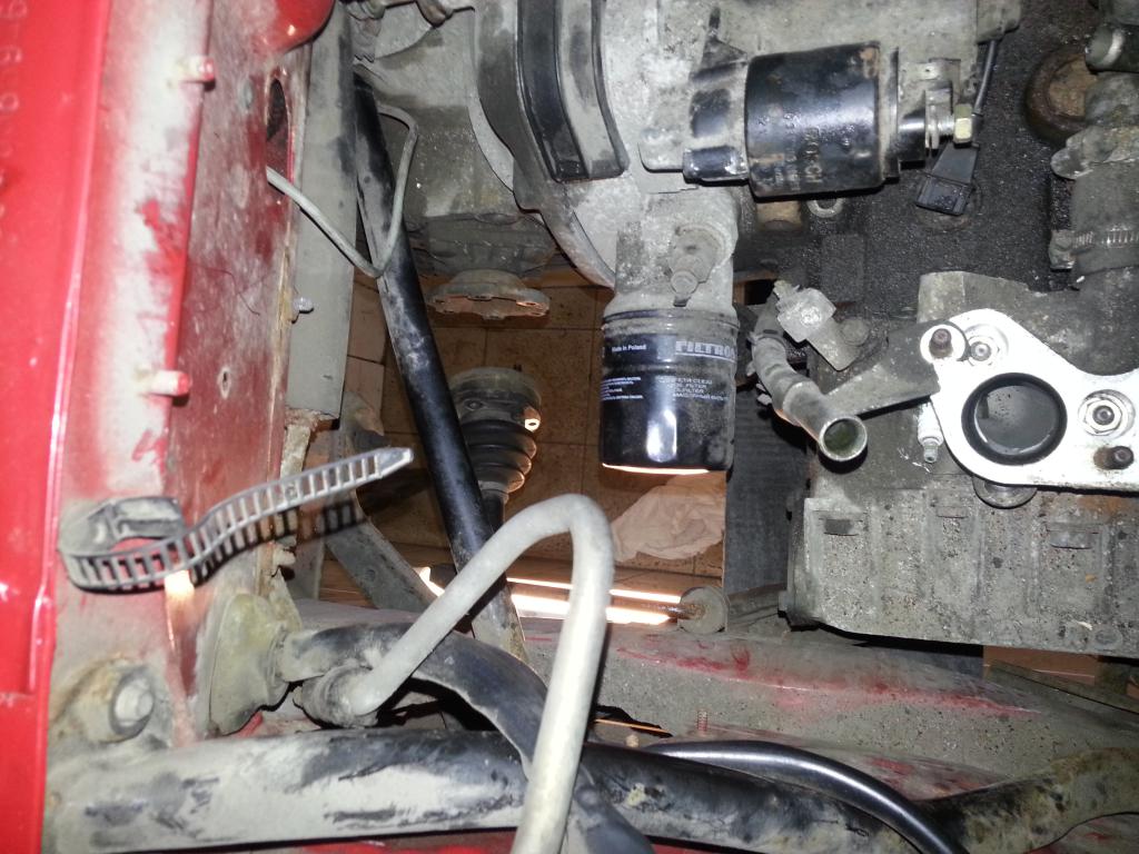

Wypatroszenie idzie pełną parą ;) Ciekawe jak będzie szło składanie... (o tym już wspominał Łukasz :D) zawsze demontaż jest szybszy i "łatwiejszy" ;)
Witam. Wyglądem przypomina moją drugą na części ale gratuluję zapału.
Zawsze wyciągam/wkładam silnik dołem podnosząc cały samochód. Silnik razem ze skrzynią biegów. Wydaje mi się że tak jest najszybciej

Zawsze ze skrzynią, najlepiej wpuścić do kanału, zawiesić na desce i wyjechać samochodem, potem wyciągnąć z kanału

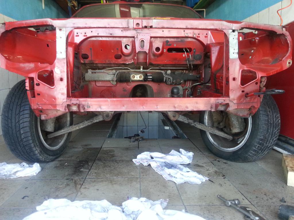

Upłynęły dwa dni pracy małej, efekt:

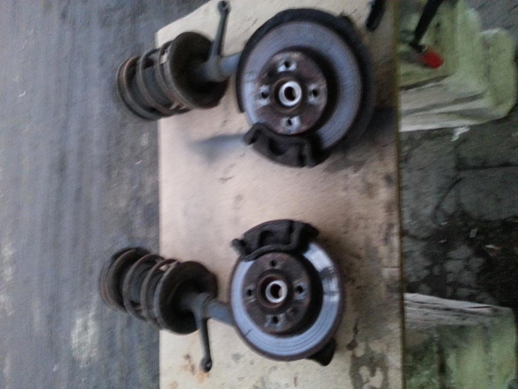

- zdemontowane drążki kierownicze
- zdemontowane wahacze, kolumny
- zdemontowana belka i drążek stabilizacyjny
Była dzisiaj wizyta kolegi z forum Lukasza A. :cool:
Załącznik 87604Załącznik 87606Załącznik 87607Załącznik 87608Załącznik 87609Załącznik 87610Załącznik 87611Załącznik 87612Załącznik 87613
Rozpoczęty został też proces odrdzewiania i czyszczenia elementów pod malowanie:
Załącznik 87617Załącznik 87616Załącznik 87615Załącznik 87614Załącznik 87618

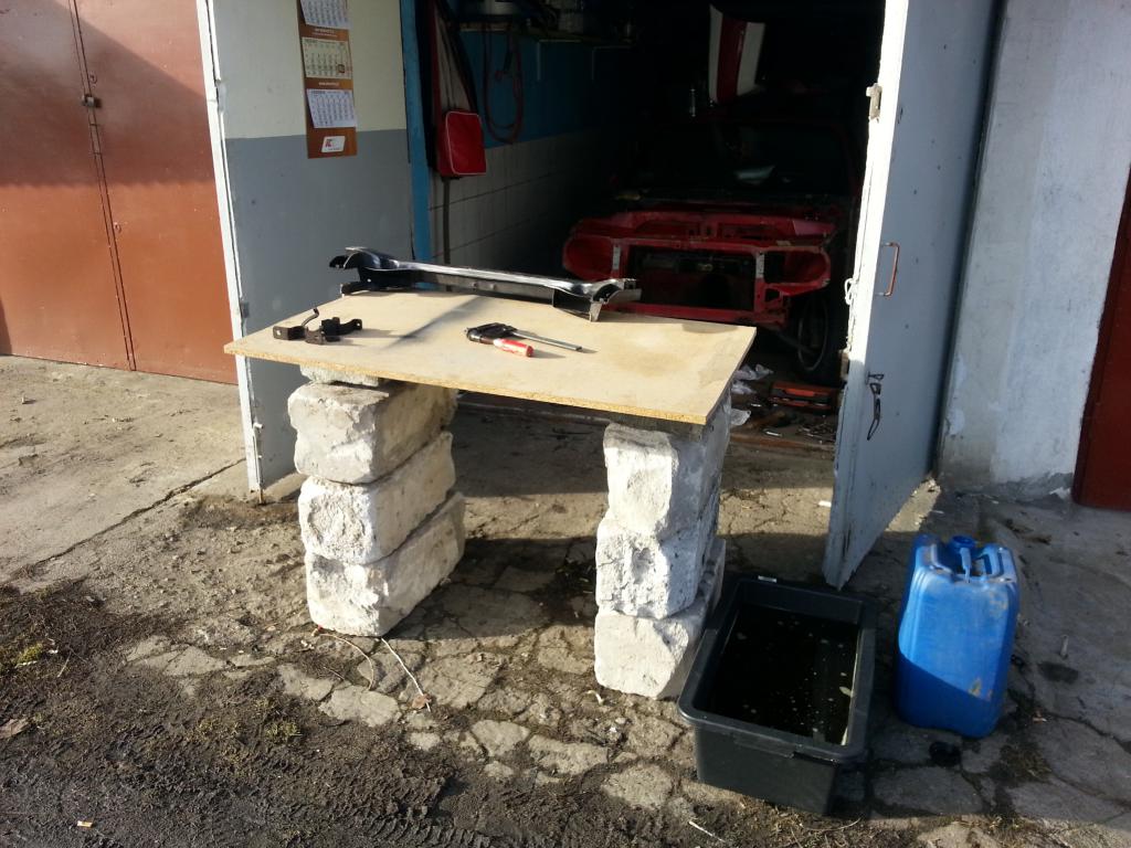

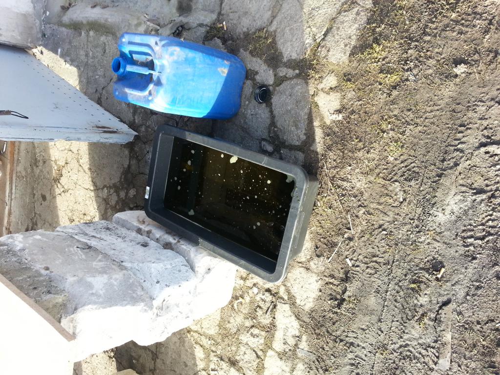

A to profesjonalny stół szlifierski :P oraz jeszcze bardziej profesjonalna wanna do wytrawiania w kwasie solny :P
Załącznik 87619Załącznik 87620
W kwasie solnym? Hm... dobry do odtłuszczania stali. Na rdzę to chyba ortofosforowy....
Jak najbardziej do odtłuszczenia też może być, lecz stosuje metodę z cynkowni, gdzie stal trafia najpierw do wanny z kwasem solnym, gdzie usuwane są naleciałości rdzy :P najlepiej to widać gdy wkładasz metal z rdzą i jak to zaczyna buzować. Dla przykładu uchwyty do gum widoczne na jednym zdjęciu (były kompletnie pokryte rdzą), po pobycie w kwasie przez dwie godziny wyczyściły się całkowicie ;)
Po czyszczeniu kwasem solnym KONIECZNIE trzeba jego resztki na metalu zobojętnić. Mycie niewiele pomoże - jak nie zobojętnisz resztek kwasu za niedługo wszystkie elementy co wyczyściłeś ponownie się rdzą pokryją a jak pomalujesz to ta farba wkrótce odejdzie. Do zobojętnienia kwasu najlepsza jest soda oczyszczona (wodorowęglan sodu) - w spożywczaku można kupić.
Ewentualnie flux, topik i cynkownie ogniowe :cool: i też będzie dobrze. Mam rację??
Da się sprawdzałem :cool: a w sumie to niedługo koło Ciebie będziemy wyposażać nową cynkownię, więc będziesz miał w miarę blisko. A stężenie 34 procentowe :rolleyes:

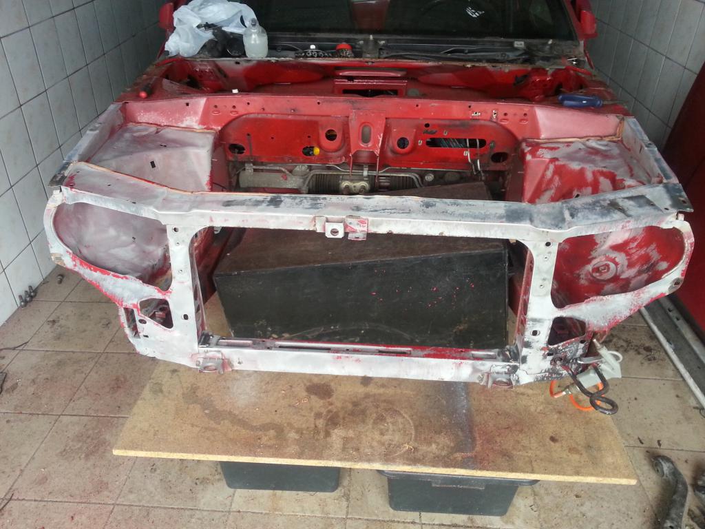

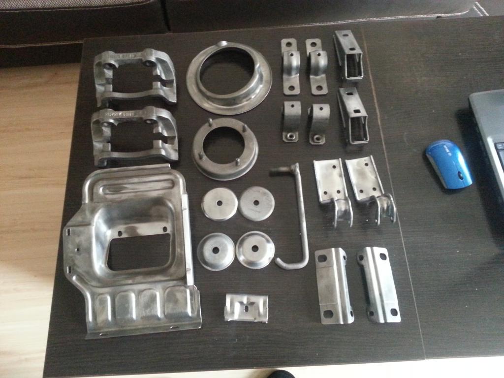

Efekt dzisiejszych prac:
-przygotowane elementy do malowania
- rozpoczęte czyszczenie komory sulnika
Załącznik 88262Załącznik 88259Załącznik 88261Załącznik 88263

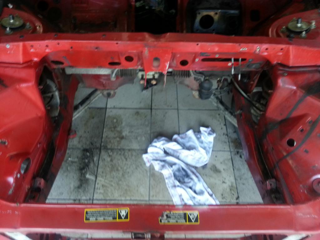

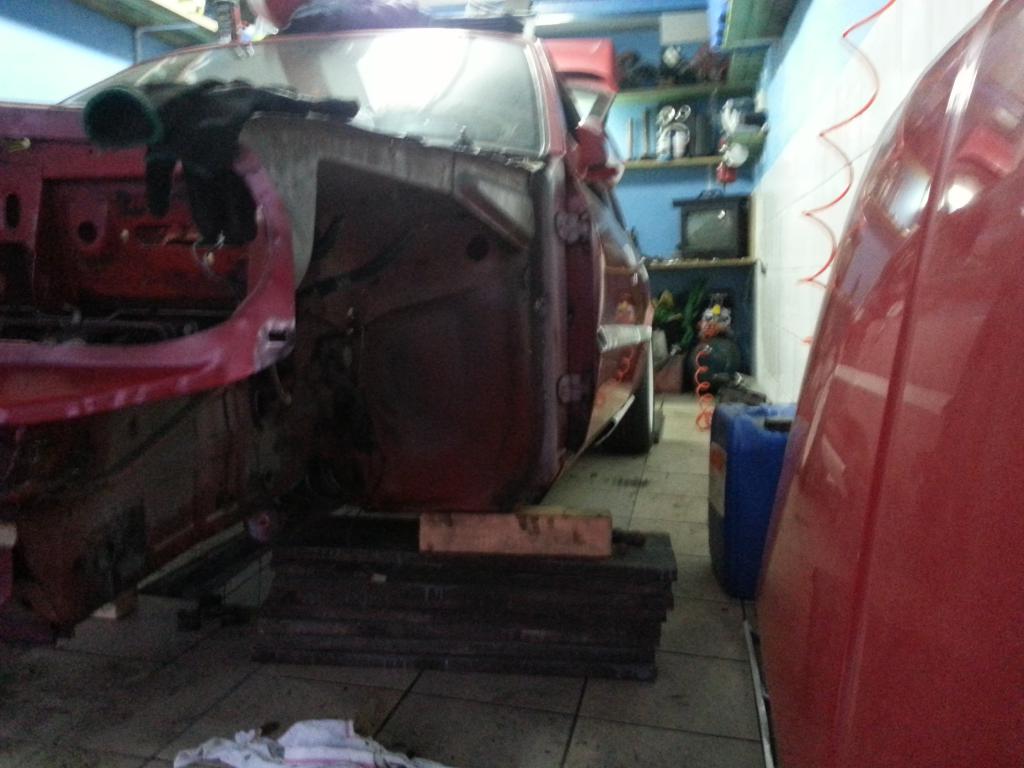

Dzisiaj tylko chwila więc niewiele zrobione :)
- zdemontowana przekładnia kierownicza i przewody hamulcowe
- trochę czyszczenia

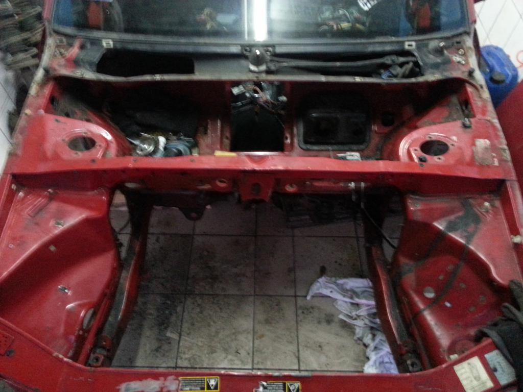

Komora silnika jest już kompletnie pusta.
Załącznik 88330Załącznik 88332

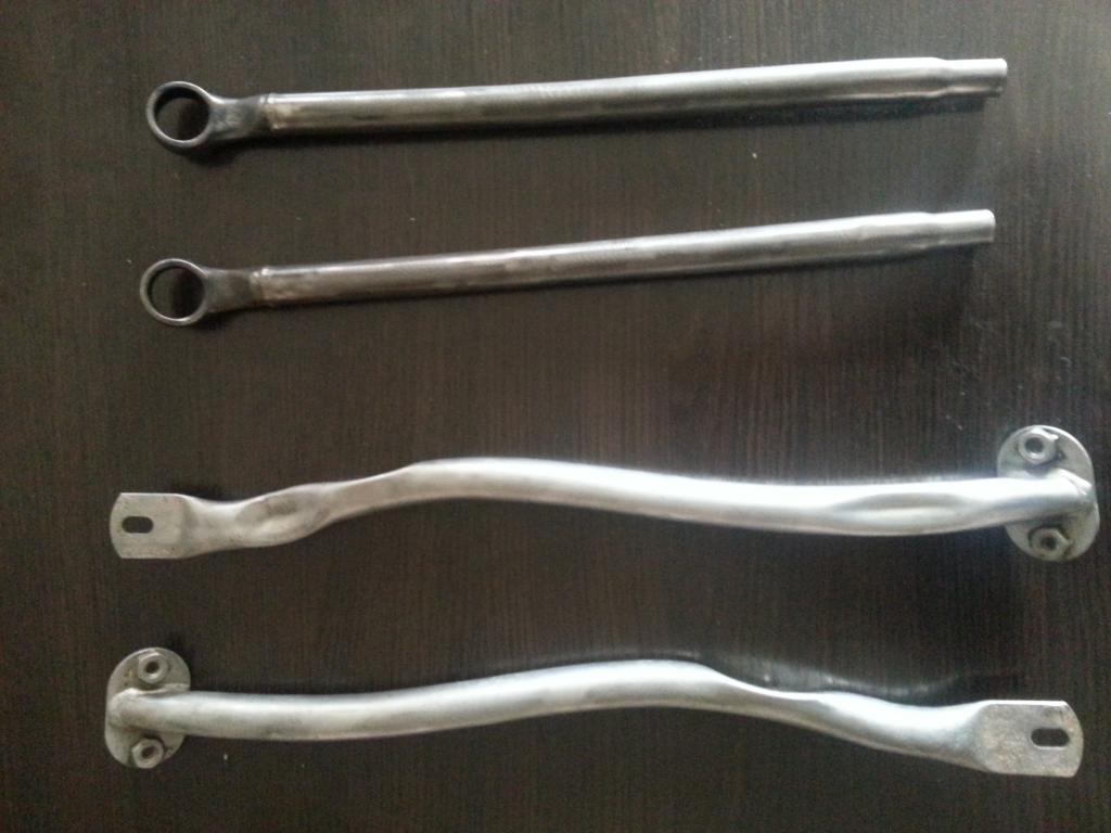

Zimno było ale postanowiłem i tak chwilę popracować :)
Efekt to:

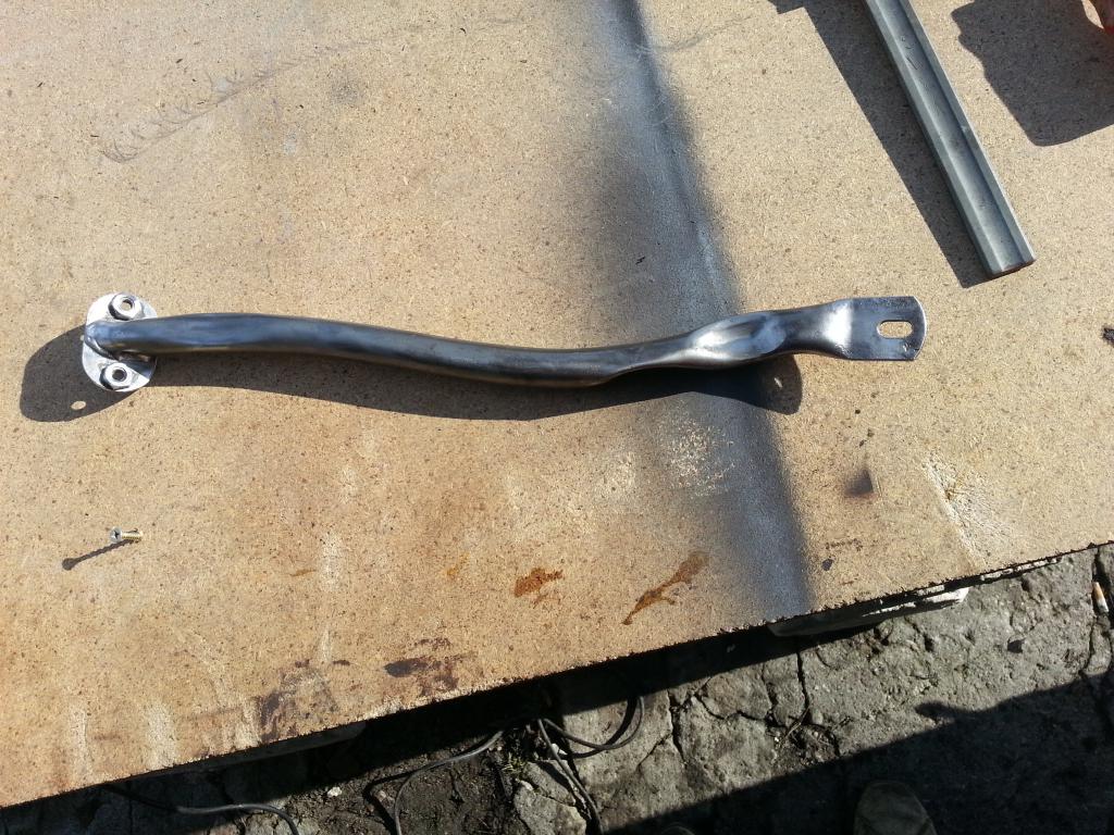

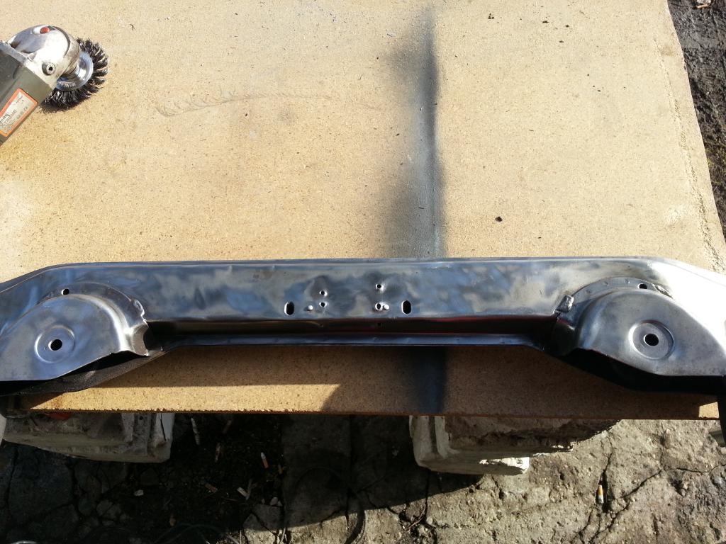

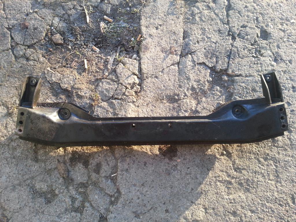

- wyczyszczone zaciski
- wyczyszczone elementy z amortyzatorów
- wyczyszczona belka pod silnik
- dalsze czyszczenie komory silnika
Załącznik 88961Załącznik 88971Załącznik 88970Załącznik 88969Załącznik 88968Załącznik 88967Załącznik 88966Załącznik 88965Załącznik 88964Załącznik 88963Załącznik 88962Załącznik 88972

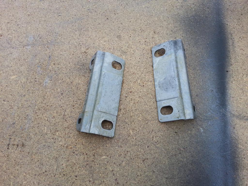

Zapytanie do wszystkich, ktoś może posiada te dwa elementy i nie potrzebuje ich :)
Załącznik 88975

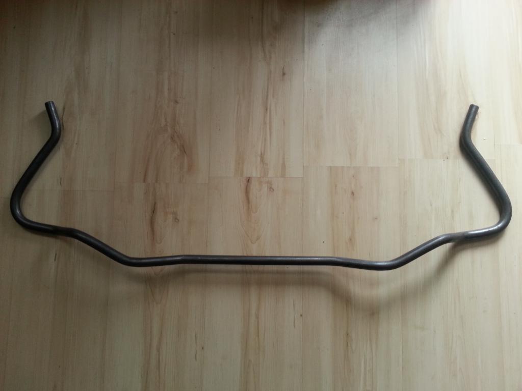

Taki mały efekt z dzisiaj :)
Załącznik 89065
