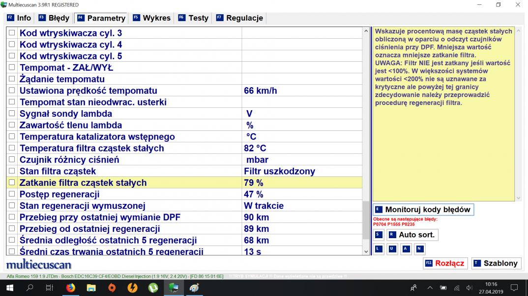

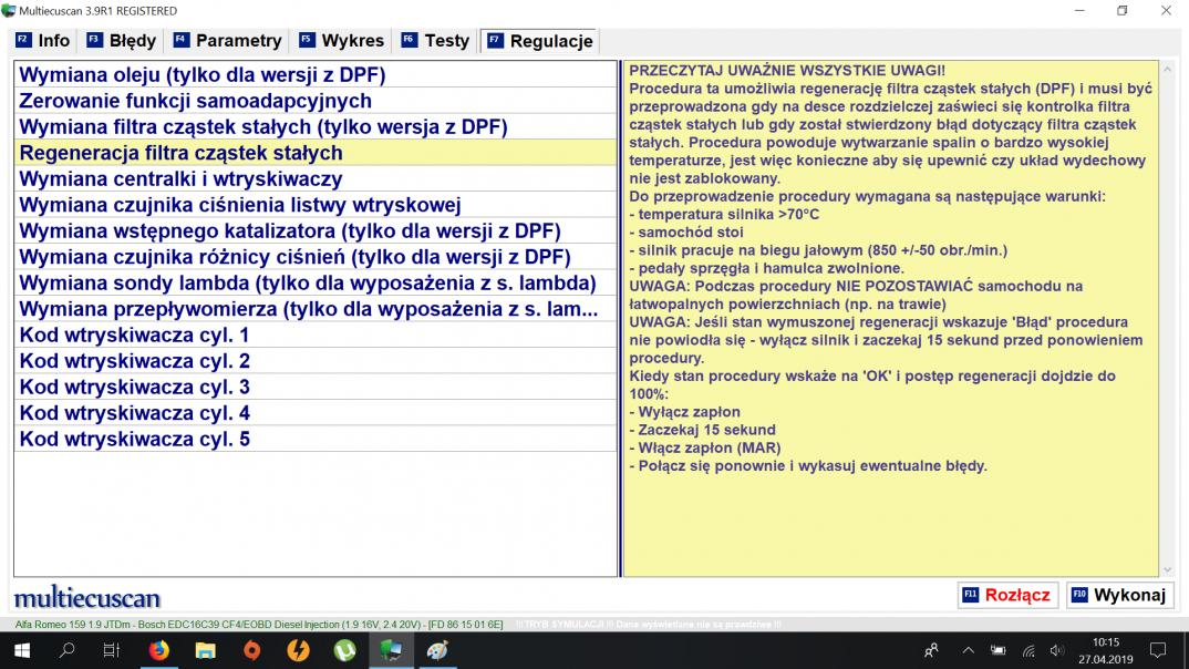

Takie głupie pytanie gdzie w programie Multiecuscan jest zakładka do sprawdzenia stanu i do ewentualnego wymuszenia wypalania.. bo jakoś nie mogę znaleźć
Stan sprawdzasz tuZałącznik 257634
A wymuszenie zdaje się że tuZałącznik 257635

Wypalanie na postoju to jest ostateczność, kiedy zapchanie filtra uniemożliwia dojechanie do serwisu na czyszczenie mechaniczne. Inaczej nie widzę powodu do uruchamiania tej procedury.

rozumiem ze przez te tylko programy itd sprawdze jaki stopien zapchania ?

Niestety tak.
Najtańsze rozwiązanie to telefon i elm327 po bluetooth.

Nie ma problemu. Najprościej kupić ELM327 BT i darmowa aplikacja na smartfona np. Alfaobddemo. Będziesz wiedział kiedy się wypala, jak długo, jaki jest procent zapchania i wiele więcej.
Z ciekawostek u mnie wypalanie może się rozpocząć w sprzyjających warunkach już po osiągnięciu 70% zapchania. Po przekroczeniu 90% sterownik już nie sprawdza tak rygorystycznie wszystkich warunków i inicjuje wypalanie nawet w mieście :)
Czytam ten temat, bo ostatnio wyskoczył mi check engine / p20002 związany z zapchanym DPFem, wyskakiwał po skasowaniu zaraz po 1-2 km, więc puściłem wypalanie - ale zainteresował mnie ten post - bo zaobserwowałem niepokojące zachowanie (myślałem, że auto zaraz zacznie się jarać :eek:). Otóż pojechałem na odludzie i za pomocą MESa puściłem wymuszone wypalanie. Przy >50% procesu zauważyłem sporo białego dymu, jak z ogniska, coś jak tutaj:
https://www.youtube.com/watch?v=D2QdpiA7VX8
Proces przerwałem na 58% wciskając sprzęgło i hamulec, dymu było coraz więcej i zacząłem się bać o auto, że mi się sfajczy. Czy coś takiego jest normalne na postoju, czy na 100% jest dziura w układzie wydechowym?
Raczej będę starał się wypalać na trasie, bo jednak szkoda byłoby auto stracić w tak głupi sposób...
