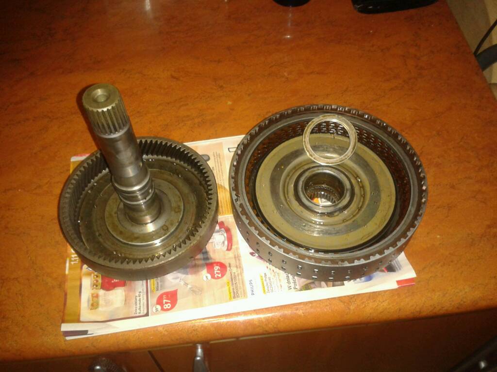

Ja robilem kapitalke z wyjatkiem sterownika. Mam goscia ktory za klamory , olej ,filter krzyczy 1200pln. Warunkiem jest wyciagniecie skrzyni. Ja wyciagalem sam . Gosc jest konkret bo sie tym zajmuje na codzien. No i macie pewnosc co wymieni bo w serwisie duzo mówią i kasują a mniej wymieniają.Skąd taka cena? Nie wnikajcie, przy rozbieraniu i składaniu skrzyni możecie być obecni ;-) . Ja miałem do wymiany osławiony w Aisinie -tłok kosza C1 odpowiedzialny za zapinanie biegu D ( mi zaczął wchodzić z szarpnieciem i opoznieniem tylko na zimnej skrzyni ) a ,że kolega mi za wszystko inne wywalił taką cenę to postanowiłem wymienić wszystko. Częsci oryginalne,żadne chińczyki . Zdjęcie przedstawia cały kosz z tarczami i tłokiem oraz zazębienie z oringami (filtra nie zdążyłem pstryknąć). Jak ktoś jest ze śląska to pisać na priva. Załącznik 183740
Nie ma bagnetu . Jest korek przelewowy od spodu ale zanim sie go dotknie radziłbym zapoznać się z procedurą dotyczącą wymiany oleju. Tak "normalnie" sie nie da :). Skrzynia jest ok. Nawet jak ci walnie tłok C1 to koszta podobne do wymiany dwumasy w monualu.
