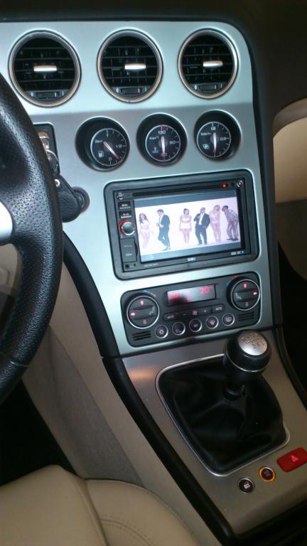

Witam Panowie. Odświeżam kotleta. Pstryknąłem fotkę. Jeżdżę i jestem jak na razie bardzo zadowolony. Zgrywam teledyski z YT i śmigają super, nie porównanie lepiej niż seria. Teraz nie wyobrażam sobie jazdy bez stacji multi. Jak ktoś raz zamontuje to już nie założy normalnego radia.Załącznik 103319
A ja mam pytanko dotyczące connecta. Mam u siebie właśnie connecta z nawigacją i do tej pory w ogóle nie zastanawiałem się nad zmianą. Teraz zobaczyłem Parrot'a Asteroid Smart i szczerze mówiąc wygląda to świetnie. Czy ktoś z Was zmieniał connecta na jakieś inne 2dinowe radio? Jak to wygląda z ramką i czy mógłbym prosić o fotki? Czy całość menu które mam w connectcie "przeskakuje" po jego wyjęciu i zastąpieniu innym radiem na sterowanie z przycisku "menu" przy kierunkowskazach? ;)
Z góry dzięki za info
Rtb78 zastanawiam sie tez nad GMSem powiedz jak działa zestaw głośnomówiący i parowanie stacji z telefonamim. Czy jakość rozmów jest zadowalająca?, Jak ze sterowaniem z kierownicy?, Czy korzystasz może ze wstecznej kamery? I w końcu jak spisuje się nawigacja.
Wreszcie jakaś fotka! Wygląda naprawdę nieźle. Ale cały czas, podobnie jak kolegę wyżej, nurtuje mnie kompatybilność z przyciskami na kierownicy.

Zacznę od zestawu głośnomówiącego - u mnie w zestawie z radiem był mały głośnik który przełożyli mi nad lewym słupkiem i znajduję się z lewej strony "daszka" słonecznego. Korzystam z aparatu S.Xperia, wchodzę do auta i włączam Bloot. i praktycznie w ciągu kilku sek. radio przechwytuje tel. , ostatnie poł. itp., jakość na głośnikach bez zastrzeżeń - głośność regulowana pokrętłem podobnie jak jasność np w nocy nie trzeba grzebać w ustawieniach. Sterowanie w kierownicy jakieś 300 zł mi powiedzieli będę raczej zakładał ale na razie wydatki wakacyjne mnie czekają (podobno nie ma z tym większego problemu. Oferowano mi również kamerę cofania uruchamianą przy wbiciu wstecznego (montowaną w jedno z podświetleń tablicy ale ja osobiście nie lubię takich rozwiązań wolałbym już chyba przewiercić gdzieś zderzak)- poza tym mam czujniki z przodu i tyłu Z kolei nad prawym głośnikiem (w desce) mam zamontowaną antenę (też w komplecie była do navi- ale inne miejsce też pewnie się będzie nadawać). Cóż nawigacja z automapą chyba nie wymaga komentarza, poprostu działa (wycisza chodzące radio podczas nadawania komunikatów). Ale dla mnie największą frajdą jest zgrywanie z YT teledysków (zgrywanie trochę trwa ale później fajny efekt wszystkie najnowsze teledyski w naprawdę niezłej jakości śmigają mi na fabrycznych głośnikach - w salonie nie mogli uwierzyć że to seryjne głośniki). Jeżdżę już już chyba z tym "ustrojstwem" trzeci miesiąc i na razie wszystko ok(odpukać). Mam nadzieję że temat wyczerpałem. Jak ktoś będzie w mojej okolicy to zapraszam na kawę i oględziny.
Ps. Podczas montażu wypiąłem centralkę B&M ze względu że nie było gdzie jej upchnąć za mało miejsca z tyłu i to był błąd - zaczął migać przebieg auta - myślałem że będę musiał osiować ale wystarczyło podpięcie jej znowu i znalezienie jej nowego miejsca - trochę się trzeba pomęczyć ale jest to wykonalne. Przypomniało mi się jeszcze jedno czego mi barkuje, łącza z netem abym mógł mieć w automapie bieżące wiadomości o korkach, gdyby to było byłbym już chyba w niebo wzięty :)
