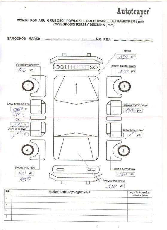

"Nieco do życzenia pozostawia lakier" - to jest najlepszy kwiatek. http://www.forum.alfaholicy.org/atta...d=172520&stc=1
Lewe drzwi zamknęły miernik lakieru, tylny lewy błotnik podobnie, z uśrednionym wskazaniem 1300 pm, tylny prawy i prawe drzwi od 210 do 1300 pm. Maska nieoryginalna, źle spasowana, rozwiercone otwory mocujące. Tylna klapa - wgniecenie, prawdopodobnie po słupku albo innej przeszkodzie. Zderzaki łuszczące się na krawędziach. Brak znaczka "disegno bertone" na lewej stronie.
"Od strony mechanicznej ok." - po wjechaniu na podnośnik i podniesieniu Sprzedającemu pękł próg. Ot tak po prostu, wziął się i pękł. Wnętrze Alfy brudne. Sprzęgło na wykończeniu, twarde koszmarnie. Dwumas jeszcze nie hałasuje, ale to zapewne przy tym stanie technicznym kwestia czasu.
Moja prywatna opinia - samochód nie wart więcej niż 13k z opcją dołożenia 10k żeby doprowadzić do sensownego stanu.
