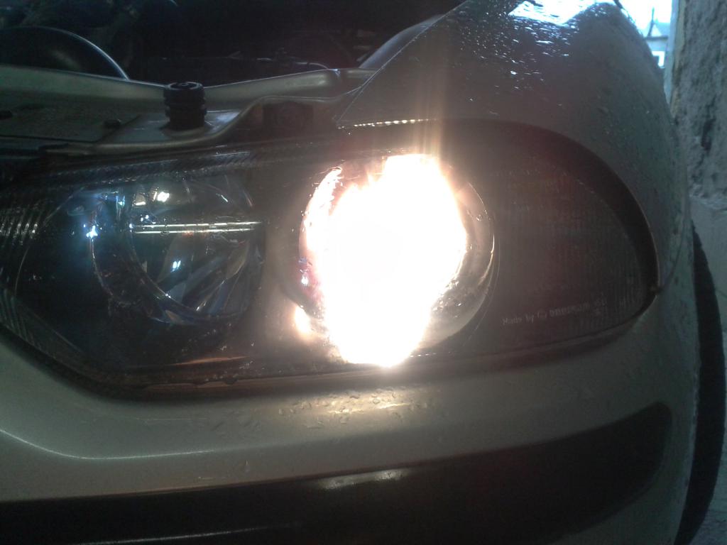

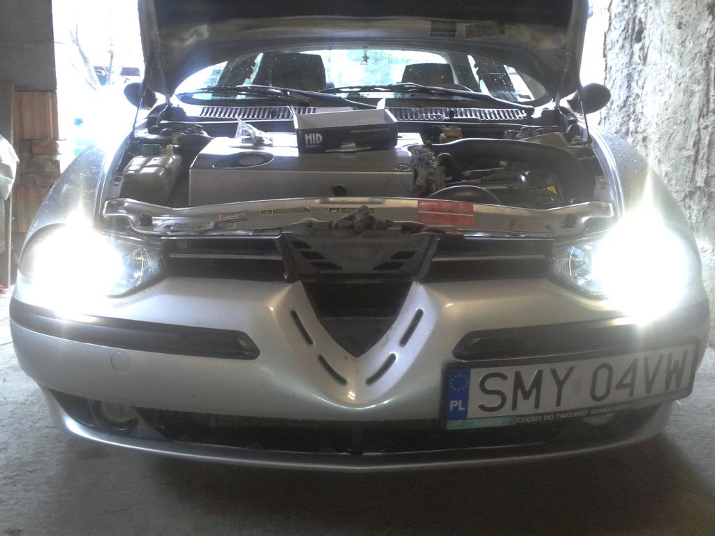

No to pochwale się jak to wygląda u mnie:D
temp 4300K, chyba nie muszę tłumaczyć gdzie HID a gdzie H7;)
Załącznik 53425Załącznik 53426Załącznik 53427Załącznik 53428
