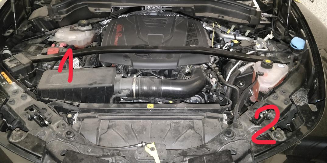

Niee, wszystko w normie. Płyn czysty.
Jeszcze podejrzewam zawór odpowietrzający ten grzybek od góry, bo w nim się kisi płyn i nie spada do zbiornika.

A nie odwrotnie? Jak mi ubywało z tego od strony kierowcy to były uszczelki turbo wymieniane.

Ale jak mi dp zmieniali to właśnie w tym zbiorniku dolewali płynu.
Tam idzie taka rurka, a turbo. Muszę obejrzeć wszystko, jak nic nie znajdę to do aso Cza będzie.

Ale ja już też dwa razy dokewalem do tego prawego (prawego nie po prawej stronie) i to tak właśnie po 200 /300ml minimum. Zgłaszałem na przeglądzie ale nic nie znaleźli
Koło turbo? To masz do wymiany uszczelki przy turbinie, tsm puszcza.
Ja mowie o tym przy prawym kole. Od strony pasażera.

Chodnica cieknie przy lewej lampie.

Ja dolewalem do numeru 1, czyli po prawej stronie samochodu, to chyba nie jest od turbo. Od turbo jest chyba nr 2Załącznik 269665
