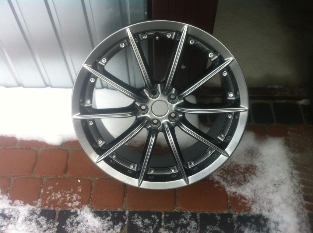

tak własnie ja miałem przy zakupie moich jek je zobaczyłem w bazarze to targałem jak reksio szynke :) cena była i tak bardzo dobra za to co dostałem w tych pieniadzach ale oczywiscie jak felgi przyszły to sie zdziwiłem ze całe zobijane itd czego faktycznie nie było widac na fotkach ale warto było je wyremontowac efekt dosc dobry :PZałącznik 90622Załącznik 90623

Nie wiem gdzie na tych oponach wymierzył 8,8mm chyba jakieś jedno miejsce znalazł. Z prawej strony widać że rowki przytarte więc nie mają w tym miejscu nawet 7mm.
Wiesz na to akurat nie patrzylem bo stan opon moge zweryfikowac na miejscu bo tak sie fajnie sklada ze jade w delegacje do walbrzycha po swietach, ale kurde cena i szerokosc tych opon chyba pasuje
Wysłane z mojego LG VU za pomoca kciuków
Po zdjęciach nożna przypuszczać że trochę tylne nadkola wycierały i do 147 się nie nadają w tym zestawieniu więc nie ma co się napalać. To są felgi 7,5" z ET26 czyli wg kalkulatora wychodzi to mniej więcej (jeśli chodzi o wysunięcie felgi) jak dla felg z GT czyli 8" z ET32, które przy oponach 225 wycierają tylne nadkola. A tu masz węższą felgę z szerszą oponą która jeszcze bardziej wystaje więc ocieranie pewne jak w banku.
Ok dzieki za wyjasnienie, nie mniej wzór bardzo mi sie spodobal, powiedz jakie oponki musiałbym nawdziać na nie zeby bylo wszystko ok?
P.s. Sprzedawca mowił ze felunek sciagniety z 156 i nic nie ocieralo....
Z oponami będzie ciężko bo trzeba byłoby jakieś 215 lub 205 zamontować a to i tak nie dało by pewności, że nie przytrze. Takim standardem jaki można polecić jest 7,5x17 ET35 z oponą 215/45R17 i lepiej się tego trzymać bo przy szerszych felgach, mniejszym ET itd trzeba kombinować. Tu nawet przy węższej oponie pewnie bez zaginania rantów błotników by się nie obeszło. Na 156 nie wyglądają źle ale jakoś specjalnie mi do gustu nie przypadły.
