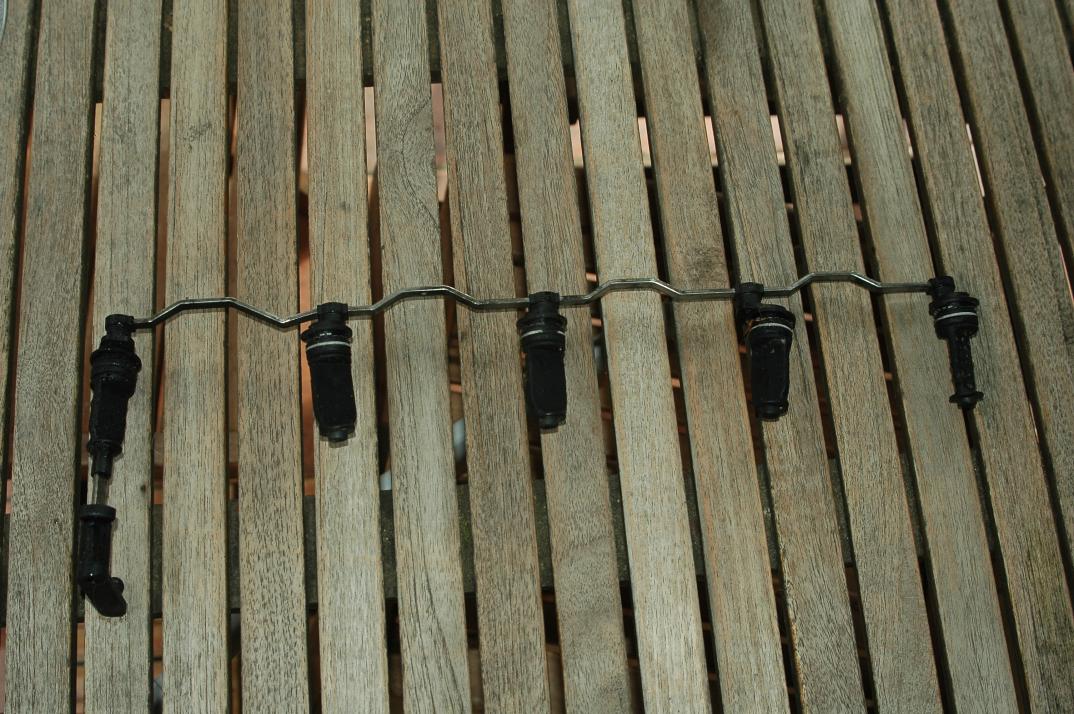

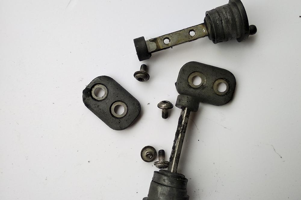

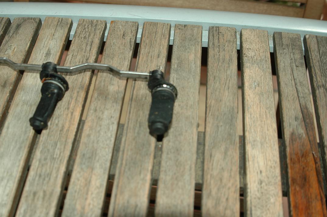

Są ale żeby nie być gołosłownym i nie przepychać się z Wami przez kolejne kilka stron tematu zrobiłem po prostu zdjęcie dla potomnych. Klapka to blacha zalana plastikiem, oska jest metalowa z gwintem i każda klapka siedzi przykręcona na dwóch śrubkach torx. Nie sposób to wyrwać bez odkręcania śrubek. Tam gdzie nie puściła śrubka musiałem frezować łby aby wyrwać klapkę. W dodatku twierdzisz, ze to monolit? Czyli ośka z klapką to tworzywo? Chętnie zobaczę jak to u Was wyglądało bo możliwe, ze były różne wersje. Ponadto to, ze coś jest z tworzywa nic nie zmienia. Częstym przypadkiem jest zablokowanie zaworu przez klapkę. Niedomknięty zawór zostaje uszkodzony przez tłok co nie zmienia faktu, ze urwać tą klapkę to trzeba się nieźle postarać ja szarpałem i nic dopiero po sfrezowaniu łbów tych śrubek udało się je wyrwać...

To z tymi srubami to chyba nie jest fabryczne rozwiazanie. Projektujac kolektor mozna byc aż tak głupim? Dla mnie zaskakujace.
Jedyne co zostalo po klapach z kolektora który kiedys sobie szykowalem to "lozyskowanie klapy" zostawilem na pamiatkę tego jak glupio ktoś to zaprojektował. Zwykly plastikowy czop z otworem, zbrojony cienka blaszką.
O ile pamietam klapy byly zbrojone metalowym precikiem jak tamten ze zdjęc, ale srub tam nigdy nie bylo.
Te śruby to juz Himalaje inzynierii.
