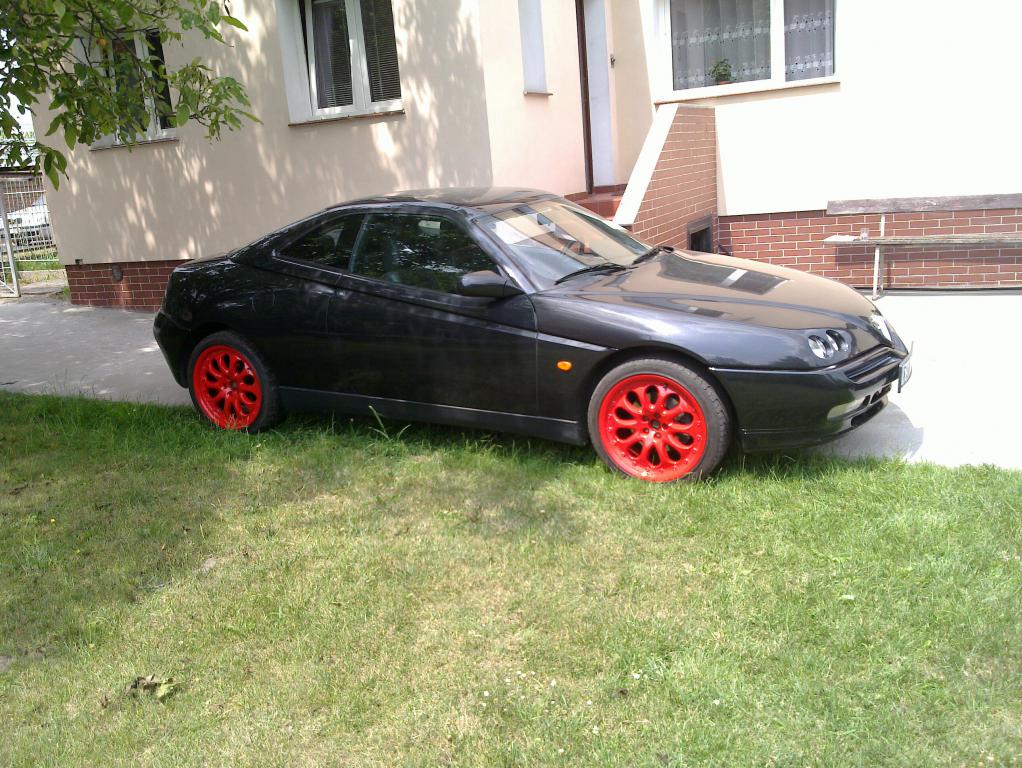

mam takie jak mowisz...niestety uwazam ze sa za wysokie...Załącznik 28043
tak prezentuje sie auto po przemalowaniu felg zgodnie z wizualizacja:)
Ło Jezu... co to za kolor ??? jak można tak perfidnie pomalować Zendery Milano :D
