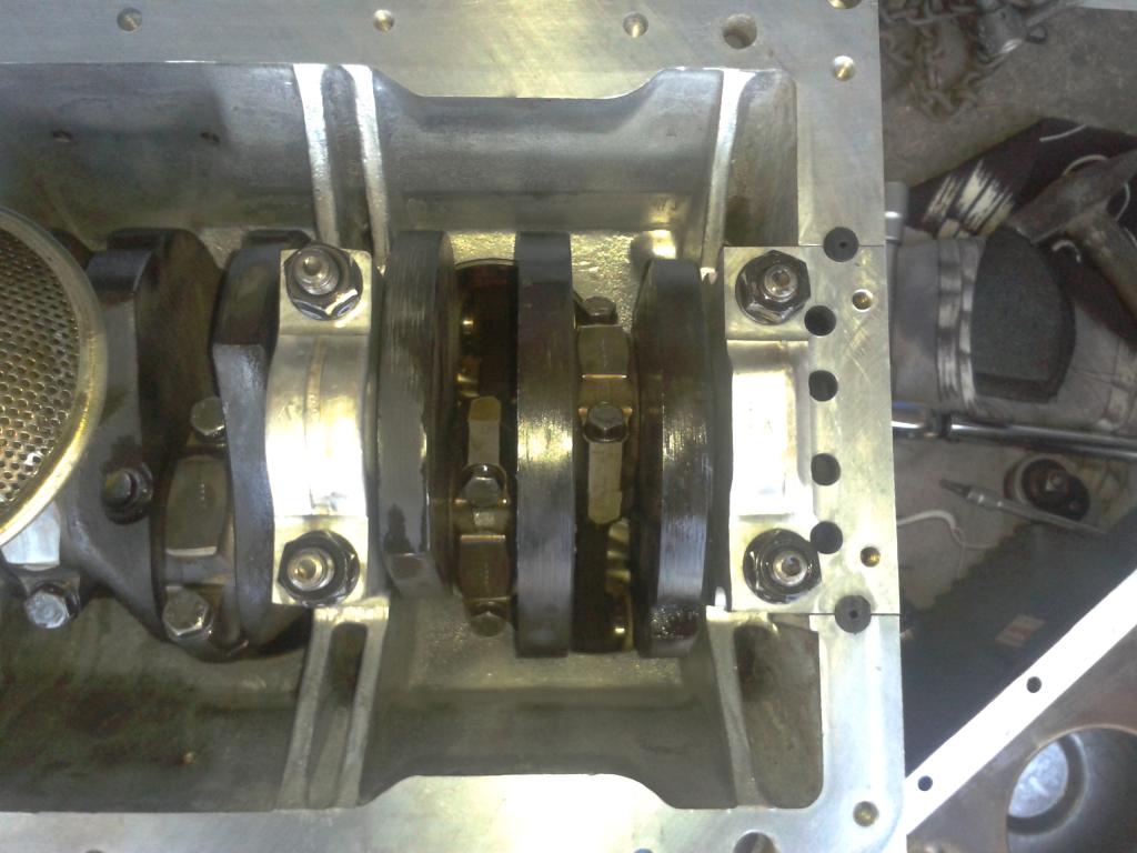

Ładne??? Mógłby ktoś połechtać moją próżność i napisać że ładnie poczyszczone:):), calutki w środku tak wygląda hehe. Na którymś zdjęciu widać jak piękny odlew głowicy makarony zrobili ..... pewnie popiół z fajki któremuś przy robieniu odlewu wpadł :). Tak oglądałem głowice, i chyba w 2,5 ciężki temat zawory powiększyć bo na styk praktycznie krawędź zaworu do tulei przylega cylindrowej.
Załącznik 52535Załącznik 52536Załącznik 52537Załącznik 52538Załącznik 52539Załącznik 52540Załącznik 52541Załącznik 52542Załącznik 52543Załącznik 52544Załącznik 52545Załącznik 52546
No,no gruba robota:Pmiło popatrzeć:o
Ładnie poczyszczone:o
Aaaaaa jak ładnie poczyszczone to już mi lepiej :D:D mogę spać spokojnie. To tylko klameczkę wymienić, zderzak przód znaczek tył bo mi ukradli, i będzie super, szkoda że nie ma to takiego znaczenia jak reszta bo dawno byłoby ogarnięte a tak heh człowiek jeździ.
