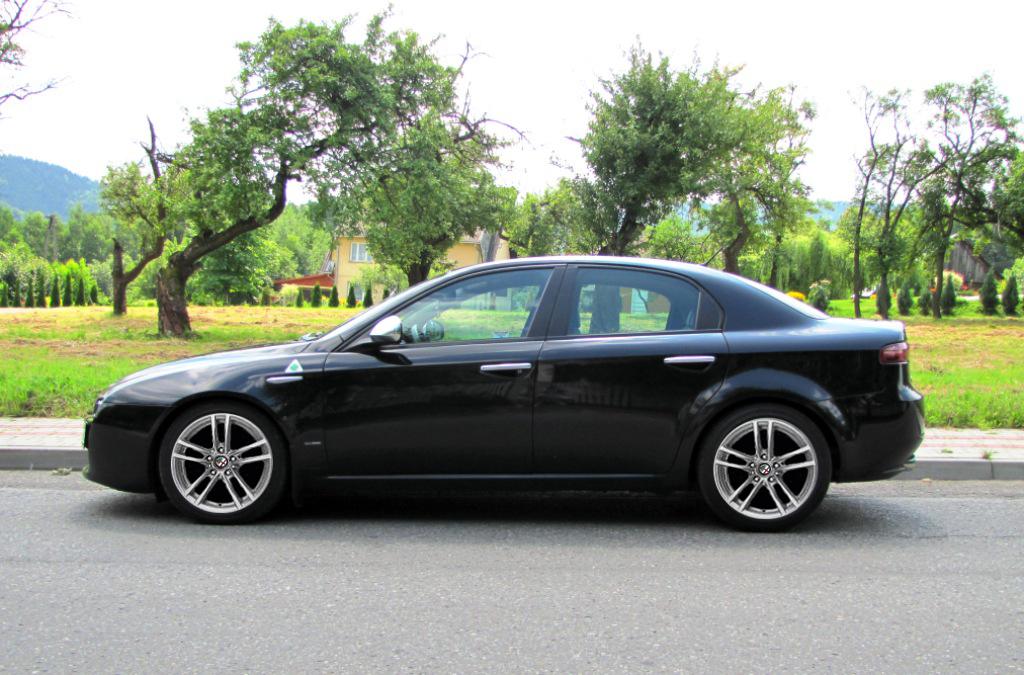

Kolego Ciacho13 ja mam u siebie na sedanie momo strike (ale 1 różnią się według mnie tylko że moje nie mają dekielka a 2 ma dekielek) fotka trochę nie wyraźna taka pogoda
Załącznik 113933
