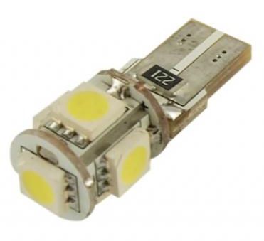

lukasz159: ja brałem z dwoma diodami:
http://www.sklepledowy.pl/pl/p/Zarow...-KolorBialy/22
Świeci prawie tak samo jak xenon 6000K. Nie ma nic fioletowego.

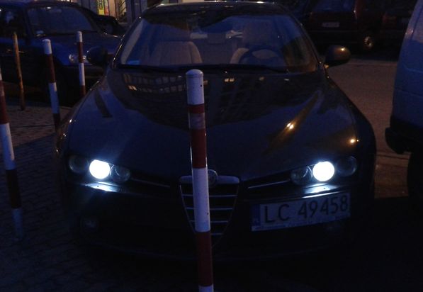

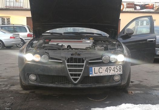

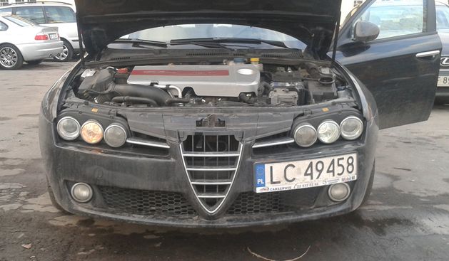

Dzisiaj wymieniłem postojówki na ledy: "T10 W5W can bus 5 SMD 5050 xenon" kupione w BESTLOOK (znalezieni przez alledrogo- Bestlook1) przy Wale Miedzeszyńskim 373 w Warszawie - nie wywala błędów i lepiej wyglądają z bixenonami niż poprzednie. No i pierwszy raz od miesięcy komp nie pokazywał żadnego błędu, ani gwiazdki ani nic;)
Ważna uwaga- ten led ma wymiar 11,5mm na 28mm, i o ile sporo dłuższy też by pasował, to na szerokość ledwo przeszedł. Tak naprawdę, to w jednym otworze led utknął i przy próbie cofnięcia operacji wyciągnąłem sam uchwyt na którym był osadzony. Na szczęście rulonikiem z kartki papieru wsadzonym przez otwór żarówki migacza dało się go wyciągnąć.
