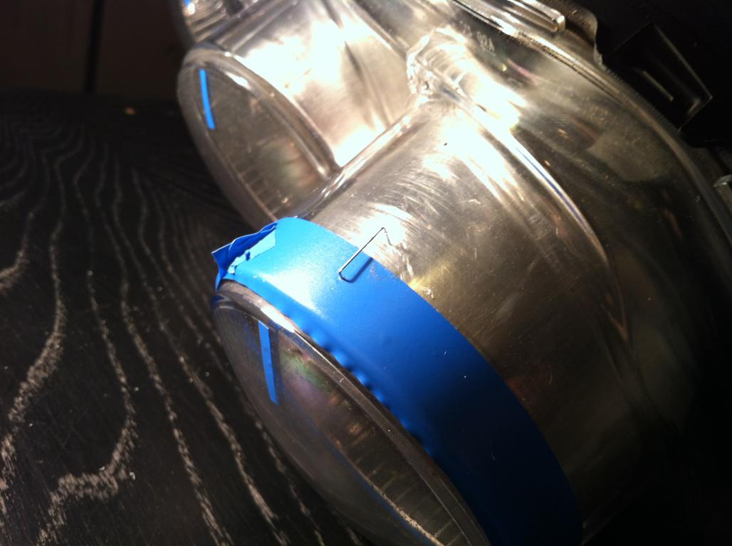

Kilka nowych fotek:
Załącznik 64447 Załącznik 64448 Załącznik 64449 Załącznik 64450
(mój patent na utrzymanie idealnych wymiarów po sklejeniu)
Kilka nowych fotek:
Po co te zszywki ?
zeby bylo dokladnie wiadomo w jakim miejscu ja potem ustawic do sklejenia ;)

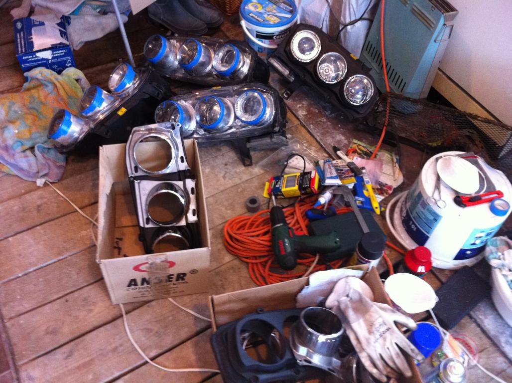

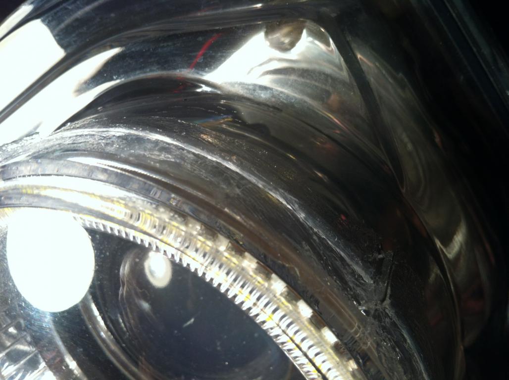

Kilka fotek z ostatnich dni:
Załącznik 64940 Załącznik 64941 Załącznik 64942 Załącznik 64943 Załącznik 64944
Mówię na przykładzie 159. Wiem że to nie łatwe, a klej nie poddaje się nawet w piekarniku. Trzeba po woli odciągac tył od klosza jednocześnie rozcinając ostrym nożem klej. Wiem bo tak miałem robione przez kuzyna w moich lampach. Ale plus jest taki ze jak się postarać to po ponownym sklejeniu nie różnią się od fabrycznego stanu. Przy przecinaniu klosza tak jak to pokazaliscie zawsze traci się trochę z długości soczewki, czyli po sklejeniu może się okazać ze soczewki będą krótsze i chromowane nakładki bedą wystawiać. Zwracam na to Waszą uwagę. Poza tym projekt bardzo mi się podoba i gdyby nie to ze już mam przerobione lampy (http://www.forum.alfaholicy.org/159_...m_wydaniu.html) to pewnie bym się tez na takie cudo zdecydował. Powodzenia w projekcie i czekam na efekt końcowy :)
