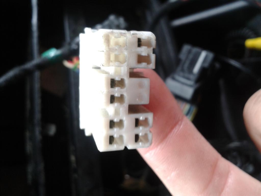

5. pozniej wypinamy wtyczke z tasmy airbag wyglada tak:
http://www.forum.alfaholicy.org/attachments/147/43912d1326215829-wymiana_kierownicy-2012_01_10_15_50_23_921.jpg
http://www.forum.alfaholicy.org/attachments/147/43910d1326215817-wymiana_kierownicy-2012_01_10_15_49_43_372.jpg
na bank ja ucinamy i odpowiednie przewody bedziemy musieli zaaranzowac w nowa tasme airbag ale to pozniej
6.odkrecamy tasme airbag 3 sruby
http://www.forum.alfaholicy.org/attachments/147/43914d1326220258-wymiana_kierownicy-2012_01_10_15_51_46_374.jpg
mamy tą po lewej z biala wtyczka zenska z ktorej wyjelismy kabel poduszki airbag ukazany w linkach powyzej i podminieniamy na tasme airbag z 12pinami kostka czarna zenska.

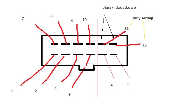

oznaczenia pinow w nowej tasmie airbag:
http://www.forum.alfaholicy.org/attachments/147/43616d1325861352-wymiana_kierownicy-conector.jpg
2 piny ze wzmocnionymi dodatkowymi blaszkami sa to piny od poduszek czyli patrzac po schemacie w nowej kostce beda to piny 11 i 12)
ukazane na tym schemacie dla wersji z multi i bez multi odpowiednio sa to piny 1 i 2 bez multi odpowiadaja pina 11 i 12 w wersji multi:

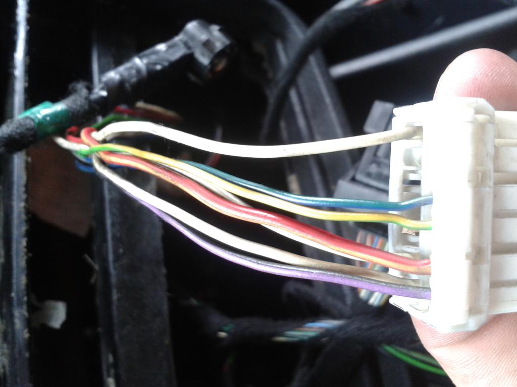

8. kabel ktory mamy 2 pinowy ucinamy i bedziemy do oprawiac w nowej wtyczce zgodnie z wczesniejszym punktem

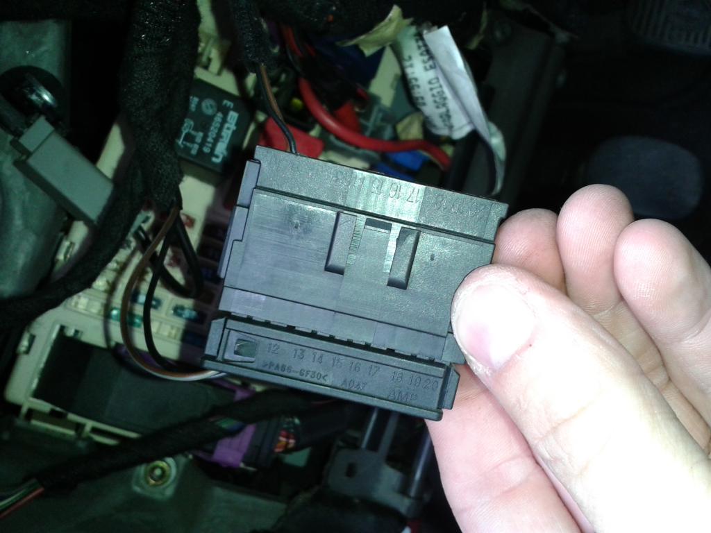

9. piny ze spiralnej wiazki 2, 3 ,4 odpowiadaja odpowiednio pina 12, 11, 10 w kostce za radiem.piny 2-12 laczymy bezposrednio i masujemy mimo ze na schemacie idzie do pina 9 do d47 a z tamtad dopiero do radia dobrze widac to na pelnym schamacie elektrycznym:
http://www.forum.alfaholicy.org/attachments/147/43624d1325868787-wymiana_kierownicy-schemat.jpg
opis pinow za radiem np 7 schemat z linku sekcja zielona C-2:
http://elektron.pol.lublin.pl/users/djlj24/studio24/kable/isoshop.htm
ta kostke mini-iso kupimy w sklepie elektrycznym i ja ladnie oprawiamy. Dodatkowo pin 2-9 musi byc zmasowany gdzie nam wygodniej.

10. o ile oprawienie kostki przy radiu banal bo taka kupimy o tyle w tasmie airbag musimy zastosowac polsrodek(chyba ze od kogos odkupimy taka kostke, mozna pytac w dziale bazar). ja zrobilem to kablami audio CD ktore idealnie sie trzymaja:
http://alejka.pl/kabel-audio-cd-rom-cc-audio-3.html
przepinamy piny gdzie potrzebujemy i wsuwamy w piny w zenskiej kostce nowej spiralnej tasmy airbag

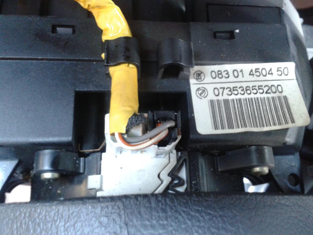

12. zakladamy kiere mamy nowy przewod ze spiralnej wiazki airbag ktory jest 8 pinowy i wpinamy do z lewej str w siodelko w kierownicy.

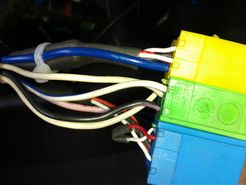

Kolega wyżej napisał:Osobiście ja tego nie robiłem podpiąłem tylko przewody od poduchy (pin 11,12) i multifunkcji (pin 2,3,4,5 gdzie 5 to podświetlanie).Cytat:
Wszystkie przewody podciągnąłem w stronę radia (kablem czterożyłowym) a podświetlanie kiery wpiąłem do żółtej kostki załączania wzmacniaka i teraz gdy włączam radio bez kluczyka automatycznie włącza się podświetlanie w kierownicy tak samo dzieje się po przekręceniu kluczyka.
Myślę, że umaszenie jest już automatycznie zrobione w radiu ewentualnie w kierownicy.
Wiadomą sprawą mogą być też takie przypadki że kierownica bez umaszenia nie będzie działać.
Oczywiście powinno się robić wedle schematu wyżej ale skoro wszystko działa to po co ciągnąć dodatkowe kable i robić niepotrzebne spaghetti pod kierownicą.
