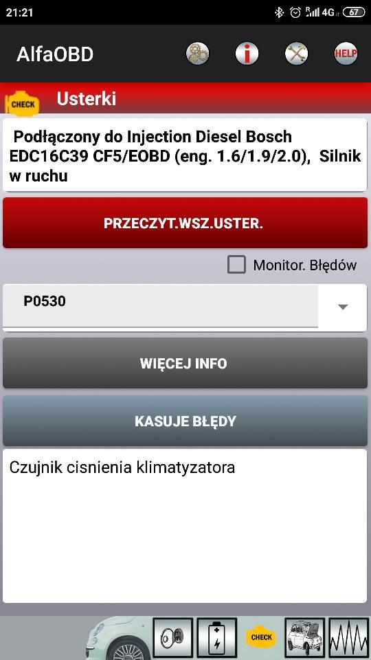

Panowie taka sytuacja. Odkąd kupiłem 159 miałem wiertarkę ale klima elegancko chłodziła niezależnie od ilości czynnika. Ostatnio tydzień po serwisie klimy (dobito do 460g) zauważyłem brak wiertarki i spadła wydajność chłodzenia (z kratek leci chłodne a nie zimne powietrze). Podpiąłem się AlfaOBD i pokazało błąd P0530- czujnik ciśnienia klimatyzatora. Błąd udało sie wykasować ale brak poprawy chłodzenia. Macie jakieś sugestie? Wymieniać od razu ten czujnik czy coś jeszcze posprawdzać? Jest pod nim jakiś zaworek czy trzeba będzie spuszczać czynnik? No i jeszcze oryginał czy jakiś zamiennik? Jaki?
