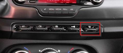

koledzy mam w julce doświetlenie zakretów, a przynajmniej guzik na desce na to wskazuje bo można to wyłączyć, ale nie działa mi to, pytanie czemu??
O którym guziku mówisz? Który rok produkcji samochodu?

Załącznik 269255
Mówisz o tym przycisku? Jeśli tak to na pewno jest od funkcji o której pisałem.

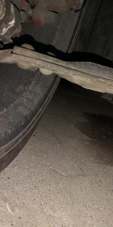

Załącznik 270090
To sa sruby do wahaczy..? Potrzebuje, bo z drugiej strony sa zwykle zalozone i musialbym sobie to wymienic..
Jak to zwykłe śruby klasa 5.8?
Zwykle sruby zalozone i nakretki.. mechanik powiedzial, ze trzeba bybylo wymienic, bo sie moga urwac.. dlatego probuje znalezc takie na necie, zeby kupic..
A może ktoś ten sworzeń wymieniał dlatego są śruby.?
Auto mam od paru dni, sa takie male poprawki.. i wlasnie teraz tym chcialem sie zajac.. ogolnie mechanicznie jest ok. ale jak bylem u mechanika, by jeszcze sprawdzil dokladnie to wychwycil wlasnie te sruby i tak mi powiedzial.. Czyli jak byl wymieniany to wtedy musza isc takie sruby..?
Ogolnie jeśli masz śruby to musisz spojrzeć na cechowanie na łbach śrub tam musi być twarda śruba 10.9 klasa albo 12.9.Jeśli takie są to nie ma żadnego problemu ale jeśli masz 5.8 to jest zagrożenie życia.Mechanik powinien to wiedzieć może dlatego też uwagę Tobie zwrócił.Zapytaj albo sam sprawdz
Ciezki jest tam dostep, ale postaram sie zobaczyc jutro.. Dziekuje za info..: )
