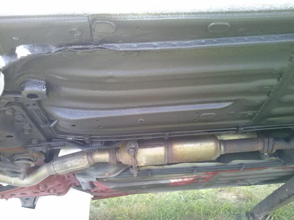

W piątek skończyłem konserwację płyty podłogowej w mojej AR156 :)
Wyciągnięcie nadkoli, zabezpieczenie nadwozia, czyszczenie ognisk korozji, kompleksowe mycie karcherem, a po wyschnięciu zapuszczenie farbą największych miejsc po rdzy, później położenie warstwy antykorozyjnej (ładny gruby czarny baranek ;) 10kg )
Zawsze Bella będzie doceniona ;)
Załącznik 104196Załącznik 104197Załącznik 104198Załącznik 104199Załącznik 104200Załącznik 104201Załącznik 104202Załącznik 104203Załącznik 104204Załącznik 104205
