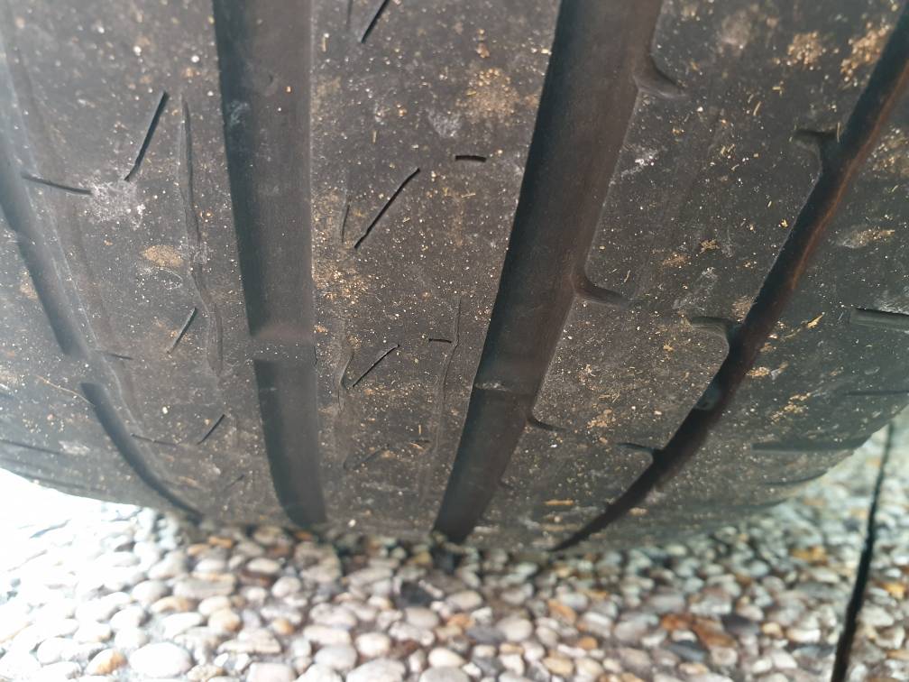

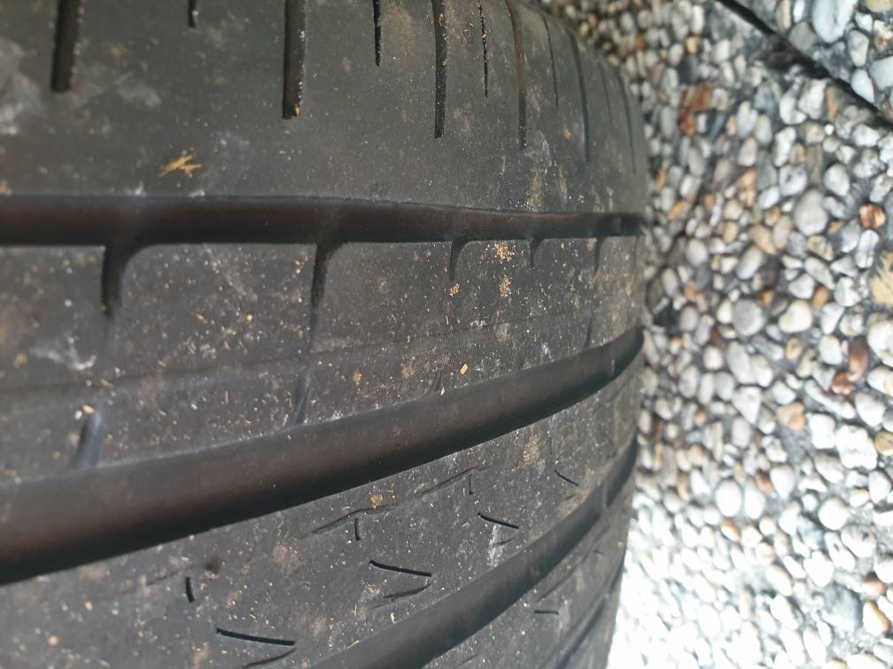

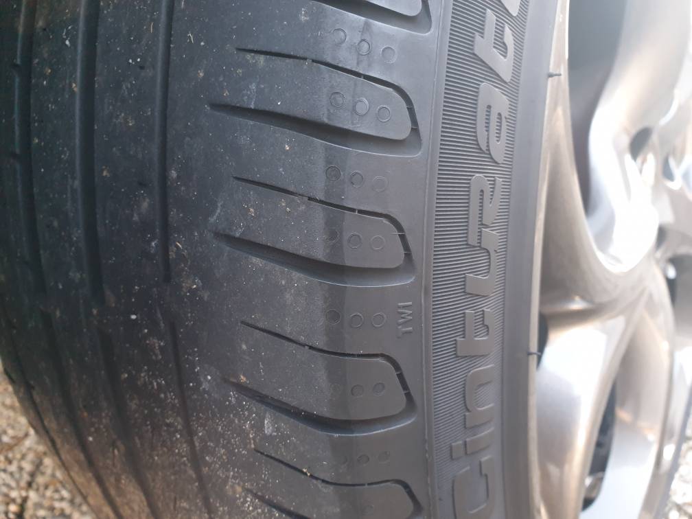

Wybiore zatem Falkeny, skoro rowniez polecacie, a cena jednak nizsza. GY assy 3 nie wystepuja w tym rozmiarze niestety. Dziwna polityka firmy, dalej produkuja starsze wersje w niektorych .rozmiarach. Moje stare Opony sa zjedzone nieco bardziej od zewnatrz, nie wiem czy ma to zwiazek z moim stylem jazdy ( duzo rond w NL ), czy zbieznosc sie prosi o korekte. Cinturato p7 na tylnej osi wytrzymaly okolo 45 tys. Jednak od kilku tys jazda jest mniej komfortowa, czuc jakby opony zrobily sie nieco kwadratowe, ale po takim przebiegu wymagaks juz wymiany. Zobaczymy jak bedzie z Falkenami.

Zdjecia pogladowe P7 po przebiegu 45 tys. Na pierwszym widac nierowna szerokosc wewnetrznego tunelu opony. Co sadzicie o wiekszym zuzyciu zewnetrznej strony o ktorym wspominalem, zbieznosc do korekty? Pozdrawiam.Załącznik 255287Załącznik 255288Załącznik 255289

Na to wygląda że kąty zawalone. Masz tam obniżone zawieszenie???
