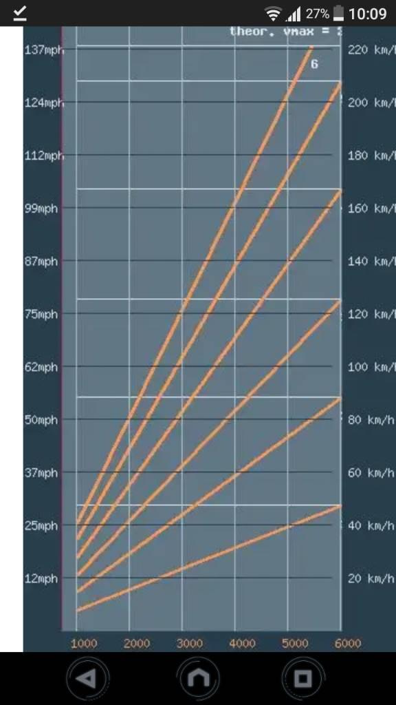

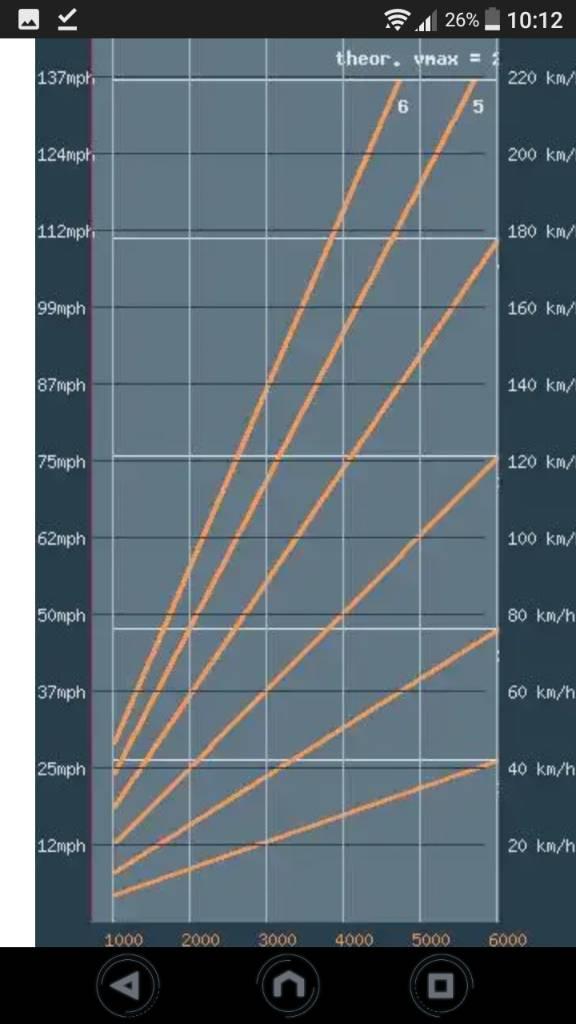

Mam manualna w 1.4MA 170km. Wszystko fajnie, ale 6 bieg mógłby być lepiej zestopniowany jak typowy nadbieg. Trochę mnie to irytuje, przy 100km/h na VI obroty ~2.5krpm, przy 140 to już 3.5krpm. TCT ma zestopniowaną szóstkę IMO trochę lepiej.
Poniżej porównanie.
Manual:http://www.forum.alfaholicy.org/imag...018/07/204.jpg
TCT:http://www.forum.alfaholicy.org/imag...018/07/205.jpg
