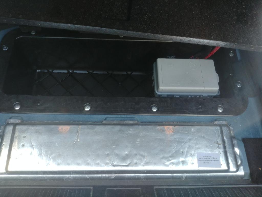

Jak już napisałem, tak właśnie zrobiłem. Moim zdaniem nie doszło do zalania bezpieczników w bagażniku, bo tam było raczej rozlane powierzchownie mokro, co wskazywało by na przelanie większej części po przestrzeni pasażerskiej pod siedzenie. Będąc w temacie, ktoś mi podpowie co mieści się pod tą aluminiowo-srebrną pokrywą, która tak się nagrzewa?
Załącznik 272082
Załącznik 272083
Załącznik 272084

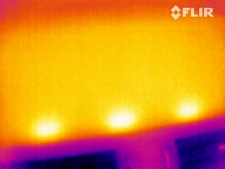

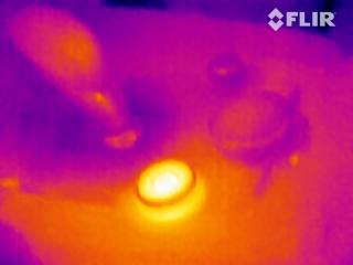

Dla zobrazowania jak bardzo się nagrzewa pokrętkło od DNA w porównaniu z innymi - fotka z termowizji:
Załącznik 272085

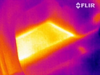

Dodatkowo sobie pooglądałem auto po jeździe i tak np:
- jak wszyscy wiemy mocno nagrzewa się podłoga pod bagażnikiem, ale tylko po bokach, gdzie nie ma izolacji (ujęcie na lewą stronę, za kierowcą - prawa wygląda lepiej)
Załącznik 272087
