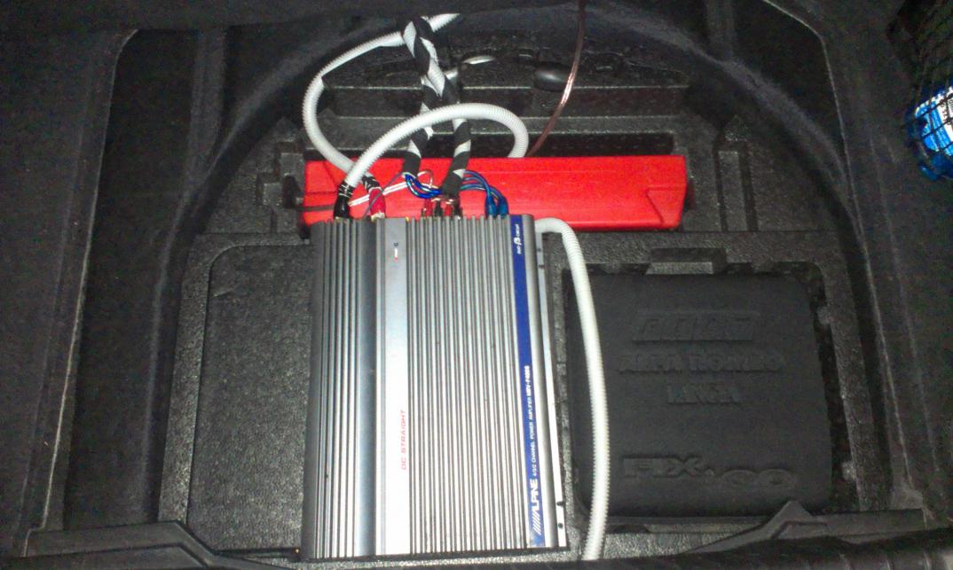

Ja bym jednak wsadził wzmacniacz (co prawda dodatkowe 500- 700 zyli, ale warto, a za jakiś czas skrzynka) miejsce jest w bagażniku, ja wsadziłem tak (nie dokończone dlatego kabli kupa dla tych co zaraz będą druta szukać), po tym jak jedna firma z Centralnej polski mi zaśpiewała 800+ za zabudowę boku w stylu BOSS i ładne wkomponowanie wzmacniacza z drugiej strony, chodź najbardziej mnie wnerwiła gadka o 3 dniowym zabraniu auta
http://www.forum.alfaholicy.org/atta...d=154703&stc=1
Każda z rzeczy jakie opisałem w tej kolejności była kolosalnym skokiem w jakości Audio, w porównaniu do stanu poprzedniego
