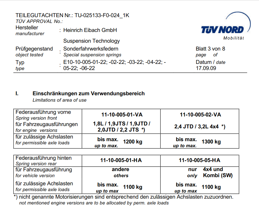

Ale to i tak jest bez znaczenia, bo wg instrukcji dopuszczalny nacisk na tylną oś wynosi 1100 kg niezależnie od wersji 159. Doprawdy, różnica ~50 kg w masie 4WD i FWD jest kompletnie pomijalna.
Zakładając parę sprężyna+amortyzator z auta które ma odrobinę lżejszy tył do cięższego to tak jakbyś ciągle woził coś w tym lżejszym aucie.
Oczywiście z jakiegoś powodu bliżej nieznanego Włosi zrobili to zawieszenie z rozróżnieniem na wersje napędu - nawet oryginalne amortyzatory mają wybite 4WD lub 2WD jak pamiętam, ale Sachs jednym "zamiennikowym" amorem obskakuje wszystkie wersje łącznie z 4WD. Natomiast kupowanie sprężyn po 500 zł sztuka do auta które ma 10+ lat jest dla mnie kompletną stratą pieniędzy, a na nowiutkich amortyzatorach Bilstein i sprężynach Sachs auto prowadzi się wyśmienicie.
Na koniec podam przykład, że w certyfikacie TÜV sprężyn Eibacha do 159 podział jest następujący:
- Sprężyny przednie wg silnika (1.8-2.2) oraz (2.4-3.2)
- Sprężyny tylne (4x4 i kombi) oraz pozostałe.
A jak nie ma jakiejś konfiguracji to dobierać po właśnie dopuszczalnych naciskach na konkretną oś.
Załącznik 275260
Nie komplikujmy sobie życia.
