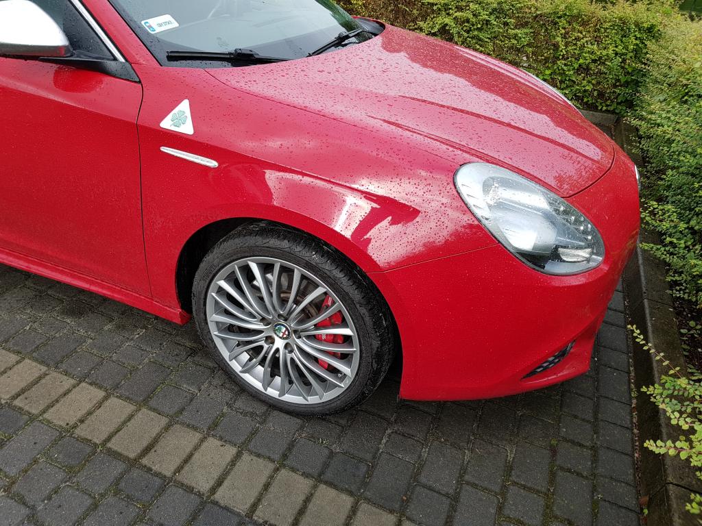

Witam ja kupiłem Giuliete na takich:
Załącznik 258147 17"

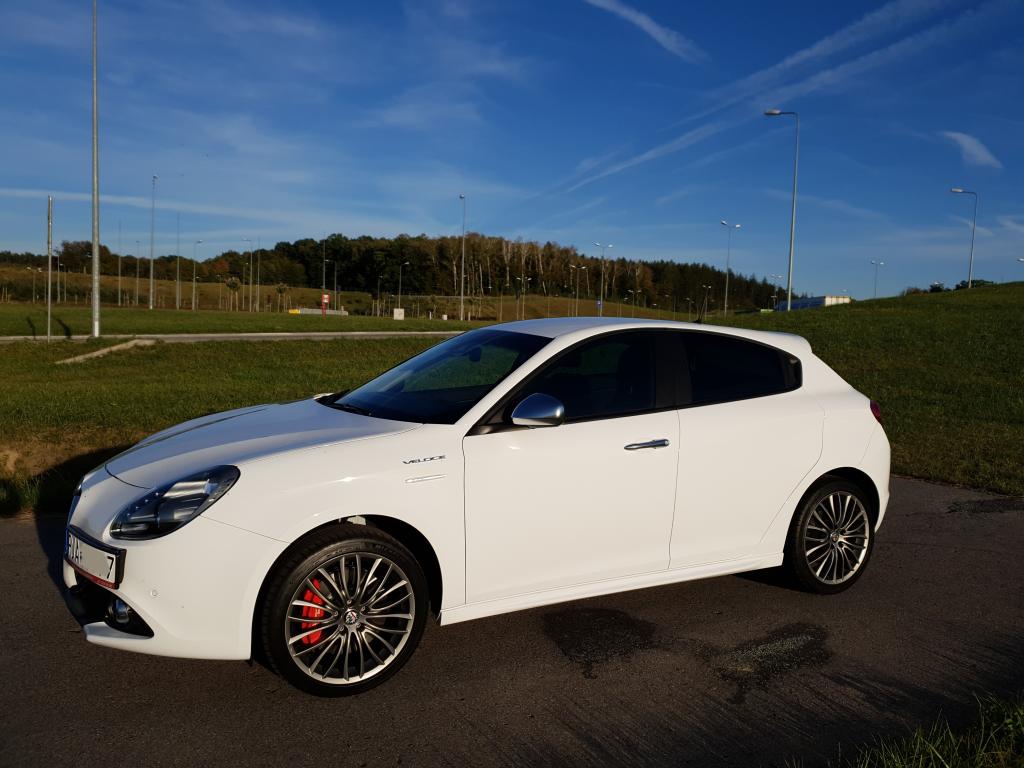

A póżniej na lato dokupiłem takie:
Załącznik 258148
A te drugie to 18?
Ja mam dokładnie takie jak na pierwszym zdjęciu. Te półksiężyce są dość podobne w stylistyce i dlatego zastanawiam czy jeśli już 18 to nie turbinki lub taki model jak na drugim zdjęciu. Będą się zdecydowanje różniły od siebie. Te drugie jako Ori dostępne od ok 3000 PLN, a z tego co widziałem, dostępne w dwóch wersjach kolorystycznych.
No to są oryginalne pierwsze roczniki takie mialy chyba do wyboru.Tamte drugie to chyba od 2015 roku wzór.Kupiłem te drugie od kogoś z forum za 3k z oponami Pirelli sotozero chciałem turbiny ale nie było żandnych w ładnym stanie wtedy na aukcjach.Jak masz czerwony kolor to weż grafit jak czarny to weż standardowe ja niestety mam standard.Tak te drugie to 18

Nie powiem, chciałem na samym początku fabryczne 18" telefony albo coś w stylu BBS-ów, bo skłamałbym gdybym się nie zgodził z tym, że nie wygląda na nich dobrze. Tylko że, no, to są w sumie felgi 'pierwszego wyboru' większości osób, które chcą wsadzić inne koła do Giulietty i twardo zdecydowałem, ze chcę coś innego. Te Ronale wpadły mi w oko od pierwszego razu kiedy je zobaczyłem i już tak zostało.
Co prawda aż do momentu, w którym auto zjechało z podnośnika miałem odrobinę wątpliwości, ale na szczęście bezpodstawnie. Mi podobają się niesamowicie, zdania innych są podzielone mniej więcej 50/50, natomiast ich odbiór na żywo to zupełnie inna sprawa niż na zdjęciach. Generalnie jak zawsze jest to kwestia gustu, ale nie można im odmówić tego, że zwracają uwagę.
I właśnie super, że kolego chcesz się pokazać na swój sposób, a nie pod publikę :cool:
Co prawda na zdjęciu te ronale tak jak piszesz są dziwnie odbierane... wydaje się zbyt duże ET oraz straszna koza... Możliwe, że to taki efekt poprzez zdjęcie... Jakie parametry mają?
Szerokości! :)
Co do parametrów: 8 cali szerokości i ET35, więc z tego co pamiętam to wystają chyba po 6[mm] na zewnątrz.
Co do kozy - tak, to prawda. Niestety ale samochód jest teraz wyżej chyba o jakieś 2 centymetry z przodu, najprawdopodobniej (a przynajmniej takie wyjaśnienie mam w głowie) dlatego, że poza pomijalną różnicą w wielkości średnicy całego koła (niecałe 6[mm] większe, czyli wyżej o jakieś 3) niższy profil i mniejsza ilość gumy sprawiają, że samochód mniej siada w dół na oponie. No ale to jest akurat kwestia tylko i wyłącznie wybrania jakiegoś innego zawieszenia i wymiana. Zdjęcie to już swoją drogą, ja nie potrafię tego samochodu w żaden sposób sfotografować tak, żeby wyglądał dobrze:D
